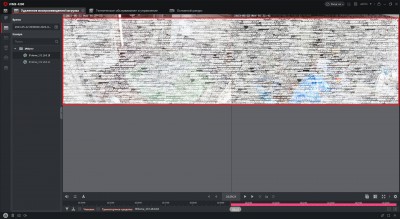

Hikvision DS-2DE2A404IW-DE3 безостановочная запись на NAS.
forummailandlogin
Сообщения: 16
Зарегистрирован: 20 мар 2022, 14:42
Сообщение forummailandlogin » 22 май 2023, 22:59
Камера: Hikvision DS-2DE2A404IW-DE3.
Периодически "начинает" писать на NAS без остановки.
Если посмотреть лог, то в это время теряется информация о детекции движения. Строка №53.

Жаль у камеры нет тревожных входов, а то повесил бы обычный PIR-датчик и бед бы не знал. Наверное :dirol: .
В принципе можно PIR-датчик на микрофон подключить, но с него видео не записать <_< .
Прошивка последняя с магазина и не обновлялась.
Вторая точно такая же и тоже, но значительно реже впадает в безумие.
Запитаны обе от POE-свича, до первой провод раза в два длиннее (примерно 30-40м).
forummailandlogin
Сообщения: 16
Re: Hikvision DS-2DE2A404IW-DE3 безостановочная запись на NAS.
Сообщение forummailandlogin » 29 май 2023, 16:14
Причина в PTZ. Стоит тронуть и камера генерирует событие тревоги, а парного события обозначающее конец тревоги нет. Вот она и пишет.
Кто нибудь сталкивался с тех.поддержкой. Отвечают на письма?
forummailandlogin
Сообщения: 16
Сообщение forummailandlogin » 05 июн 2023, 21:50
Наша тех поддержка сказала, что камера серая - ответа не будет.
Китайская просит что-то прислать. Но что не понятно.
Прошил прошлой "IPDE_E7_EN_STD_5.7.11_220801" версией - всё тоже самое.
Для проявления дефекта достаточно подключить NAS. Не обязательно даже включать расписание записи или детектор. Просто покрутить туда-сюда - 90% проявится и 100% при перемещении по пресетам.
