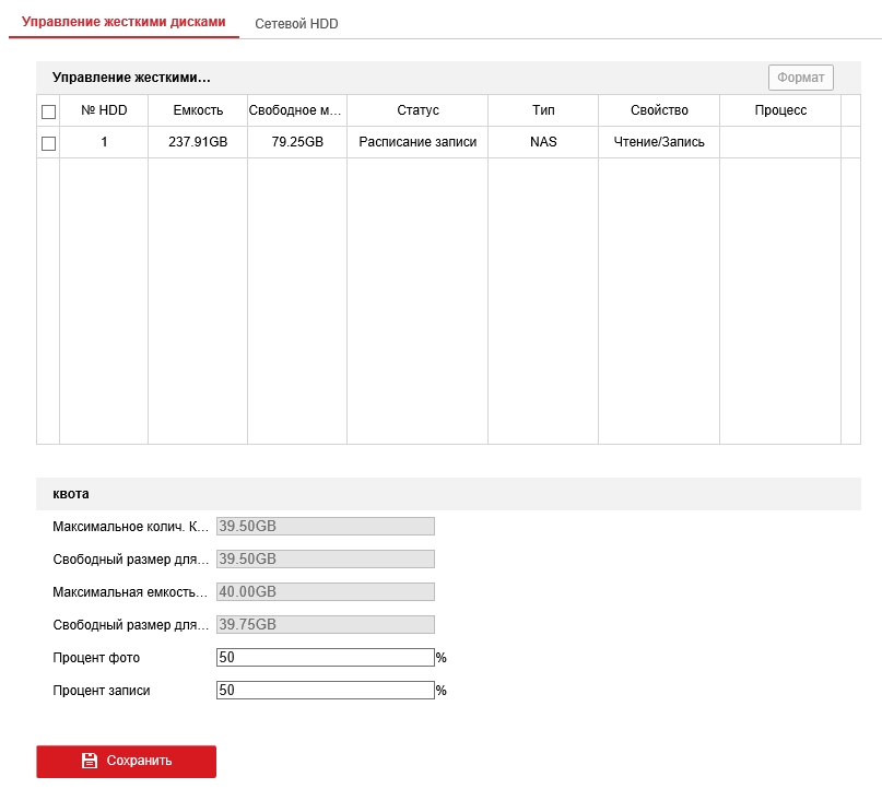

Dahua пишет на ftp без проблем. На хиках сейчас попробовал настроить запись на NAS. Вроде изначально работает, и даже можно во вклдаке Архив посмотреть первые несколько минут записи. А дальше отвал шары со статусом "Неинициализированные".
Скрины прилагаю.
