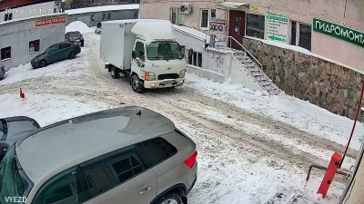

G4 конечно жмет не идеально, в некоторых ситуациях рывки на видео явно меньше 20к/с, но в целом все неплохо для самого дешевого современного модуля. Все современные модули на статичном изображении жмут сильно лучше, чем калькулятор, в районе 100-150кбит, а когда есть движение, тогда все зависит от активности этого движения. Например внутренние камеры 12ч в день и выходные пишут статику, когда есть движение разгоняется до 2500-4000 кбит, поэтому и имеем такую статистику и ничего сверхестественого в этом нет. Вот статья 6 летней давности где кодек 265++ для улицы дает за 30 минут 30Мб видео777SkiF777 писал(а): ↑31 янв 2024, 12:08А то что у Вас 771 кбит, это вовсе не говорит о том, что эта цифра истина в последней инстанции. Одному китайскому богу известно как эта коробочка пережимает входящий трафик.

Вот качество такого изображения как в этой статье я и называю "совсем печальное качество".kROOT писал(а): ↑31 янв 2024, 23:31Все современные модули на статичном изображении жмут сильно лучше, чем калькулятор, в районе 100-150кбит, а когда есть движение, тогда все зависит от активности этого движения. Например внутренние камеры 12ч в день и выходные пишут статику, когда есть движение разгоняется до 2500-4000 кбит, поэтому и имеем такую статистику и ничего сверхестественого в этом нет. Вот статья 6 летней давности где кодек 265++ для улицы дает за 30 минут 30Мб видео

kROOT, даже на твоем скриншоте подпорченным ватсапом видно что движущийся ниссан поплыл.
В идеале видео ваще бы не жать, тогда картинка была бы совсем иная, но увы.

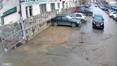

В целом я согласен, но G4 самый бюджетный модуль из современных от ХМ и в нем как то хитро реализовали сжатие, что оно даже на высоких настройках сжатия дает низкий битрейт. Кроме того в правом крае камеры присутствует расфокусировка, такое бывает, может ИК фильтр такой попался, может винтик не дотянул, может клей во время засыхания чуть перекосил объектив, вот скрин камеры с другой стороны шлагбаума, но это все камеры не для фиксации номеров,а просто обзорная и там настроено 2мп, заказчику хватает, на 4мп чуть лучше, но не сильно.
