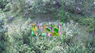

Пример артефактов:
Интересно что артефакты всегда примерно одинаковые - сначала 1 или 2 вертикальных полосы ближе к центру кадра, потом справа от одной из полос прямоугольник с цветным мусором. Рандомные сбои в сети должны были бы давать разные случайные артефакты в случайных местах кадра. Но этого никогда не бывает, артефакты всегда имеют похожую логику. Такое чувство что они возникают на каком-то конкретном фрейме потока, которые неправильно интерпретируется регистратором.

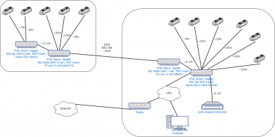

Схема сети:
Оставлял 4 ближайших камеры, отключал свитч к левой половине, свитчи менял, MTU понизил до 1280. Это всё не помогало.

Расстояния же вообще смехотворные - от регистратора до свитча - 10 см. 1-2 камеры работают без проблем, 4 камеры - уже артефакты. Причём 4 камеры даже ближайшие, с расстояниями по 5-10 метров. И - артефакты начались...
Причём по всем камерам! Ладно бы какая-то одна линия страдала бы от наводок. Но проблема возникает сразу по всем!
Деревянный дом на даче, кабель идёт вдали от электропроводки (хотя в паре мест пересекается). Вокруг по идее никаких источников помех нет.
В городской квартире при большем объёме кабеля - таких проблем нет, и пинг гораздо стабильнее.
Поискал какие-то тестеры качества ethernet, но что-то не нашёл. Только детекторы обрыва и прочих явных неисправностей, плюс компактные тестеры прикладного уровня - DHCP/Ping и т.п.
А как оценить уровни искажений сигналов в сети?

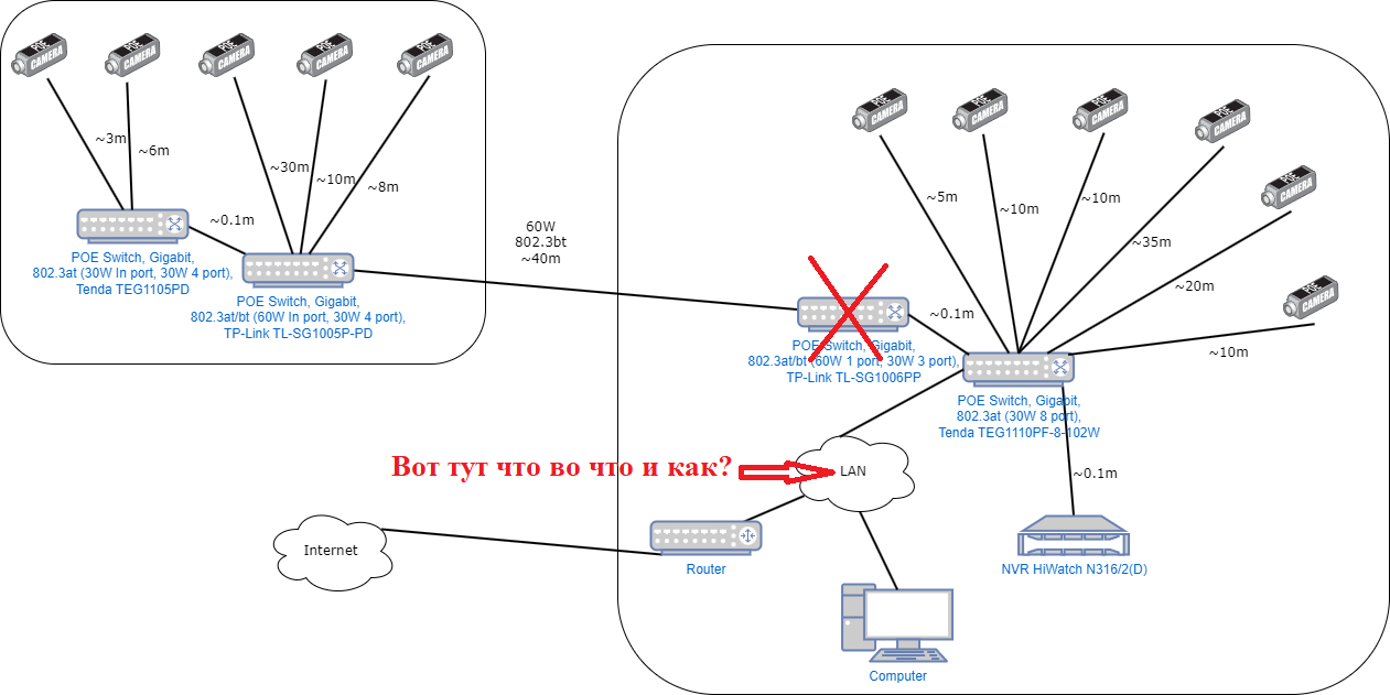

Ну и уточните, что тут что?
Второй свитч отключал, ставил его вместо основного. Это всё никакого эффекта не дало.
LAN - ну там на самом деле вся LAN (компы, точка доступа) от роутера расходится, от свитча с камерами - напрямую кабель в роутер (причём регистратор в порту Uplink у свитча, а роутер в обычном порту).
Свитч от роутера я тоже отключал совсем (думал может там какой-то шторм валится или мультикасты, регистратор и свитч были полностью отключены от внешнего мира) - никакого эффекта.

То, что у контакта 3 зуба, не говорит о качестве разъема ничего. Если это ноунейм дешман по несколько рублей за штуку, то могут быть какие угодно сюрпризы. Ну и обжимку желательно качественную использовать.
Если проблемы в соединения между коммутаторами, то может и на всех камерах отразится. И что за кабель то использовали - не омедненку случаем?

Ну Вы гоните потоки с камер на 2 устройства, + ещё на флешку. Уже это довольно тяжко для процессора в камере. Да ещё и битрейд шкалит, что избыточно для такой камеры в 265+ сжатии(4096 должно хватать). Надо бы ещё максимальное число аналитик на уровне камер запустить.(чтобы камеры дымок пустили)
Это явно неверное направление поиска проблемы, потому что если в сети 1-2 камеры - то они все отлично работают.
А проблема начинается когда в сети 3-4 камеры, и проблема у всех.
Кстати загрузку своего проца со всеми аналитиками и во время записи 2 потоков - камеры показывают (команда mpstat) в районе 25-35%.
Битрейт 5000 и 15fps я пробовал ранее, абсолютно никаких изменений, артефакты шли так же каждые 3-5 минут.

С сеткой не всё понятно, есть ли честный гигабит между коммутаторами?!
Есть (и светодиоды соответствующие горят на портах между свитчами и с регистратором, и ещё я подключал ноут к самому дальнему свитчу и iPerf3 чуть менее гигабита прокачивал).
Кабель использовался такой везде - SkyNet Premium UTP outdoor 4x2x0,51, медный, FLUKE TEST, кат.5e, однож., 100 м, box, черный CSP-UTP-4-CU-OUT/100
