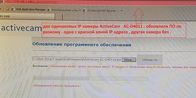

продолжение .
прежде всего РЕСПЕКТ производителю - быстро прислали (в течении суток ) бинарник объёмом 14 мб . напомню что слитая мной из SPI Flash 16мб . ради эксперемента отпаял SPI Flash и прошил на программаторе . в итоге кирпич на 60 мА . вернул через программатор старый бинарник . стал прошивать c помощью IE через WEB-interface с отключенным выходом в интернет , иначе не получалось - вылезала ошибка , пардон не запомнил на что ругалась .
прошились обе камеры но со странностями см. верхнее фото . одна с красным цветом в зоне IP адреса , другая с обычным . но не суть .
в итоге - версия ПО - 4.0309.22_DS не изменилась . однако в журнале WEB-interface , стали появлятся свежие записи событий - входов в interface камеры. до обновления ПО , моих "записей событий " там точно не было ! были лишь чьи то старые - за 2023 год .

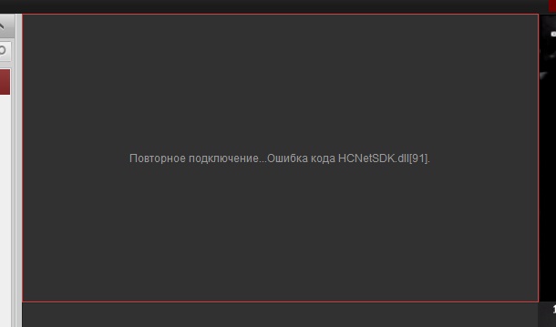

видео с камеры в аналоге ( BNC ) , перестало пропадать на DWR . однако в окне IP камеры на DWR и по внутренней сетке через LAN (программу iVMS-4200 Lite ) , всё равно кратковременно отваливается через 5...10 минут работы с баннером ошибка кода HCNetSDK.dll[91] . скрин прилогаю . код ошибки пока не гуглил .

И не заработает добром ничего. Еще раз повторю, прежде, чем мучать камеру, освойте компьютер, разберитесь, чего ему не хватает. В камере dll-ок нет, вы показываете ошибку возникающую на компьютере.

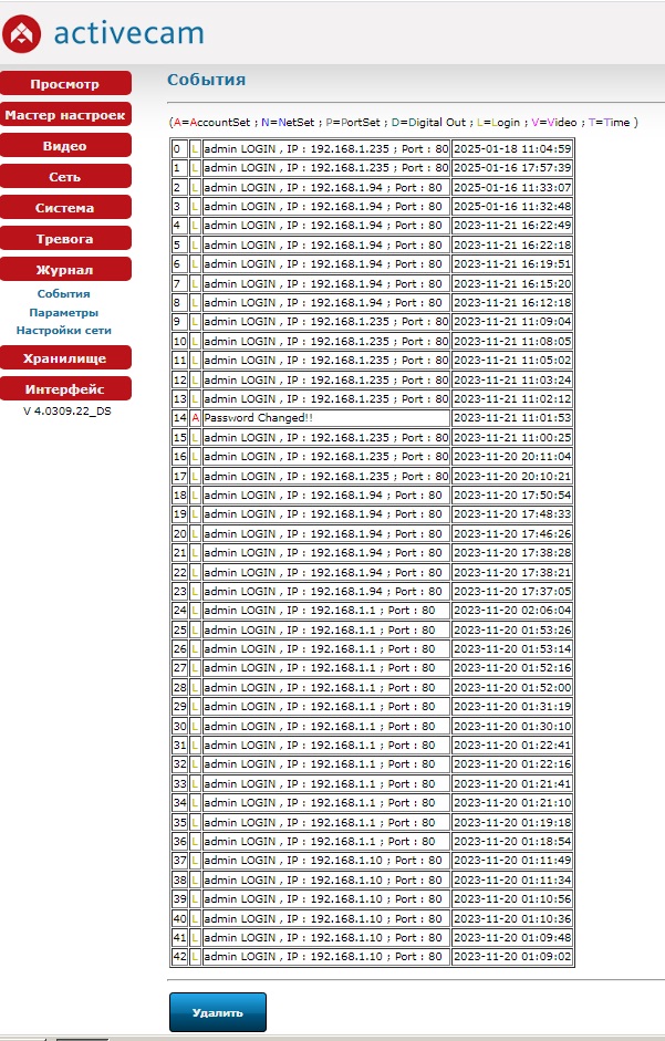

а камера точно "сброшена", или в логе есть старые записи ?

лог я не смотрел а журнал WEB-interface , выкладываю . запись номер 3 ( 16.01.2025 ) и позже , появились после обновления ПО .
2Dem , при чём здесь на данный момент комп ? ведь на мониторах DWR -ов ( HiWatch DS-H108G или HiWatch DS-H104G ) , картинка с IP - камеры так-же пропадает , хотя на аналоговом канале в этот момент работает .
Ну я бы не стал просто так делать на нем акцент. Есть за мной грех, скатываюсь в сарказм и иронию, но это не значит, что говорю ненужное. По факту вы сейчас ремонтируете одну вещь, а проверяете ее другими, в работоспособности которых есть большие сомнения. А учитывая ограниченный набор доступной нам информации, можно предполагать что угодно, к примеру конфликт айпишников, он примерно так проявится. Самое простое в вашем случае, довести до ума комп, устранить на нем ошибки и доустановить ПО. И уже на уверенно рабочей системе добиваться стабильного результата.
Плюс, судя по логу, сброс у вас не получился. Бывало такое, может и у вас флешка сейчас только в чтении, изменения не сохраняются после выключения/перезагрузки. Попробуйте поменять айпи-адрес и выключить и включить камеру.

что и требовалось выяснить. у вас банально камеры не "сбрасываются", отсюда и большая часть проблем. если бы был полный сброс камер, старых записей в журнале небыло бы. а так вы ковыряя камеры, упираетесь в старые ошибки.
вам нужно сбросить камеры так, чтоб журнал очистился.
и чтоб исключить иные ошибки, камеры следует подключать всегда напрямую к компу, минуя любые промежуточные устройства. всегда настраивать на статический ip, избегая ip, как для камер, так и для компа, из первой десятки. и только когда на компе получится добиться стабильной картинки, выпускать камеры в сеть.
