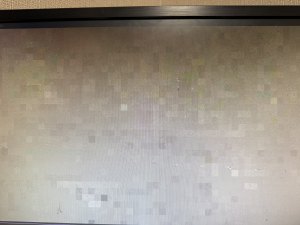

Всем привет , не давно поставил такую камеру, регистратор huseeu в системе пять камер. Недавно заметил что бывают фрагменты при воспроизведении которые пишут мусор как на фото. Допустим смотрю видео бац и вижу мусор с какими-то проглядывающимися квадратиками с изображением, идет это все минут 5 и потом снова хорошее изображение. Тоже самое будет если скинуть на флешку и смотреть файл на компьютере. Регистратор вообще с этим мусором подвисает от чего я и обратил внимание. С другими камерами такого нет. Сначала думал с жестким диском проблемы, но сменил их 3штуки. Параметры разрешение и количество кадров максимальные. В чем может быть дело?

В черно белом режиме ночью, такого не замечено.
Может быть действительно глюки камеры, а через 5 минут срабатывает ватчдог, камера перегружается и опять нормально работает.
А может глюки сети.
В первом случае между квадратиками и хорошим изображением должна быть потеря связи на несколько секунд. Во втором случае должна быть корректная запись на вставленную в камеру флешку во время передачи мусора в сеть.

Нет речь про флешку юсб , запись с регистратора на нее, в камере флешки нет. Подключение камеры POE, до этого стояли камеры другие на них такого не было.

Поставил опять высокое разрешение. Попробовал кодек h264 с ним теже самые глюки. Смущает долгий ответ сети. На других камерах ответ 8-10мс

Пинг совершенно никуда не годный. Подключить камеру "на столе" коротким заведомо исправным патчкордом, что бы кроме ноутбука, инжектора питания и камеры совершенно ничего не было подключено и снова проверить пинг.
Если лучше не станет и уже камеру перепрошивал, то полагаю с самой камерой совсем проблемы.

По onvif камера передает видеопоток по rtsp, а в нем если рассыпается картинка, значит теряются опорные кадры. Теряться может или от плохих контактов/кабеля или внутри модуля чтото барахлит, например перегрев процессора и у него троттлинг.
