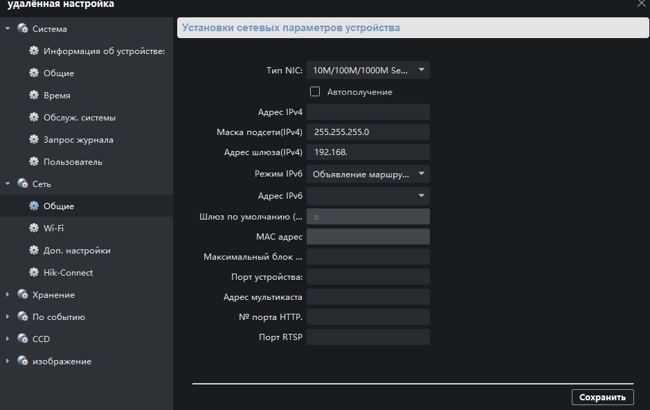

Добрый день, спасибо за информацию. Попробовал добавить IVMS-4200 на компе, получилось но не с первого раза. Добавилась сразу, а вот статус в сети появился не сразу, обновился сам собой, до этого перегружал и камеру и комп и ни чего.
Нашел информацию, что на этих камерах можно назначить статический адрес через программу sadp, но не могу изменить настройку камеры. В программе нашел все камеры, а у нужной не принимает пароль, хотя в IVMS добавилась. Пишет timeout и все.
Скажите пожалуйста, для работы с регистратором камере нужен статический адрес?
просто пробовал перегружать и камеру и роутер, всем камерам в системе выдаются одни и те же адреса которые были.
И еще вопрос можно ли в IVMS задать статический адрес? Нашел вот такие настройки в добавленной камере. Если ставлю галочку автозаполнение то все заполняется, а если убираю то все могу менять, это то што нужно?

крайне желательно!User11111111 писал(а): ↑10 апр 2026, 23:36Скажите пожалуйста, для работы с регистратором камере нужен статический адрес?
если всё работает круглосуточно, то роутер всегда будет выдавать текущий адрес
но в случае отключения питания на роутере или на камере продолжительное время - то роутер выдаст новый
и регистратор не будет знать про эту камеру

Да, это то что нужно. Всем камерам назначить статику.User11111111 писал(а): ↑10 апр 2026, 23:36Нашел вот такие настройки в добавленной камере. Если ставлю галочку автозаполнение то все заполняется, а если убираю то все могу менять, это то што нужно?

Спасибо. А скажите еще пожалуйста, если назначить адрес камере, нужно ли дополнительно фиксировать в модеме?awadima писал(а): ↑11 апр 2026, 10:06крайне желательно!User11111111 писал(а): ↑10 апр 2026, 23:36Скажите пожалуйста, для работы с регистратором камере нужен статический адрес?

Если адрес будет вне пула dhcp, то необязательно. Но все же редко но бывает у камер слетает настройка на dhcp, и вот тут резервация адреса на роутере. Это в принципе на пол минуты делов то.
P.S. У меня на объектах как правило в сети камер ваще нет dhcp, а камер может быть по 500 штук.
