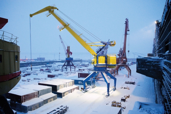

во вложении прикрепил фото крана с интернета, но в нашем случае все примерно также
Вот такой кран и вид на него со здания где будет точка примерно такой же

По крану.
Точку ставил бы в районе красного круга.
Причем на не металлическую штангу. То, что иногда ее от базы будет перекрывать стрела крана - фигня. Канала хватит. Кабели UTP - только экранированные, с обязятельным заземлением. Обязательна грозозащита точки на кране http://www.technotrade.com.ua/Articles/ ... how_to.php" onclick="window.open(this.href);return false;
Это все от электромагнитных помех крана.
