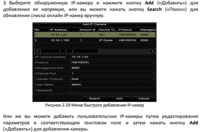

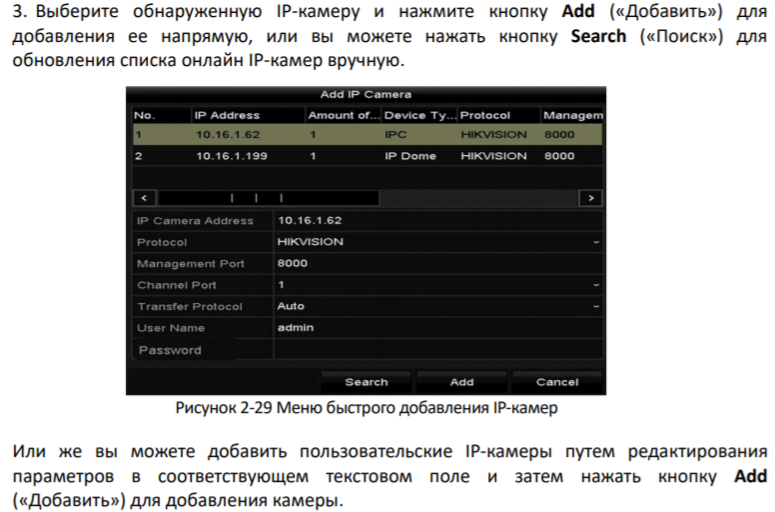

При настройке камер должен выбираться тип протокола соединения,
63-64 страница инструкции http://hikvision.ru/media/storage/manua ... .4.9_1.pdf" onclick="window.open(this.href);return false;

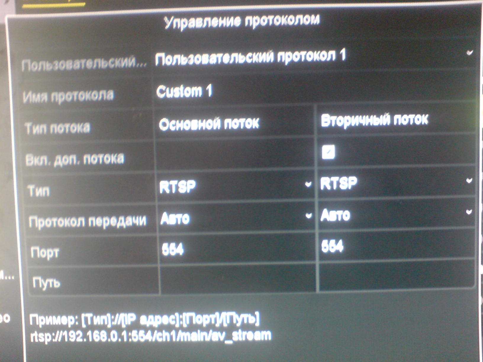

Но вот что странно для меня, при попытке сменить тип протокола выдавал пустой список, т.е. был только RTSP.
Камеры родные хиковские, какая-то модель из малых буллетов.
Разве регистратор со своими камерами работает только по RTSP? Или я что-то упустил?

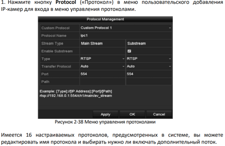

Это кастомные настройки для подключения не родных, не хиковских камер!
Пример: Dahua и их строка rtsp для первичного и вторичного потоков!

Благодарю, т.е. те кто подключал камеры каким-то левым боком настроили родные камеры по RTSP...Жесть...
Потому что в поле протокол был только RTSP. И там и там.

В регистраторе, с десяток наверное таких custom настроек для получения RTSP потоков от устройств разных производителей!
Удобно!
Когда на объекте есть разные камеры и из надо завести на регистратор Hikvision!
Удобно!

Возможно Рег европейский, а камеры левачек с Али. Вот и добавлены по rtsp.
