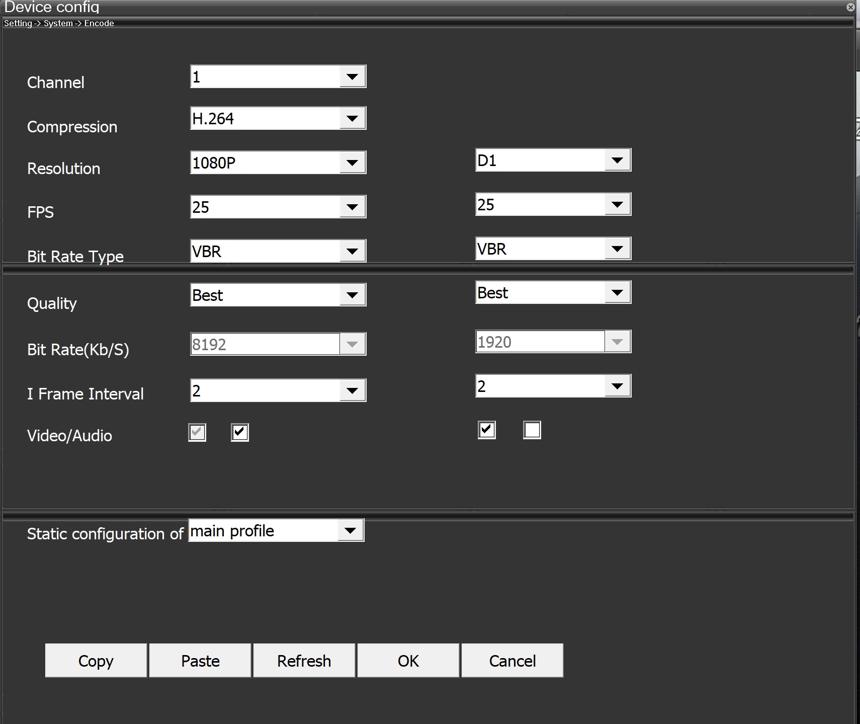

Я думал на всех бюджетных IP-решениях детекцию движения осуществляет камера своим DSP. Интервал между I-кадрами у меня = 2. И всё-равно это не помогло...

Я имел ввиду уменьшить GOP до 8-10, например в камерах Hikvision по умолчанию он установлен на 50. Данная функция подразумевает частоту I кадра. Установив его на 2, вы получите практически не сжатый поток. Что касается работы ДД на потоке до сжатия, такого нет, просто потому что не нужно. Зачем детектору обрабатывать каждый кадр? Во-первых для процессора это больно, во-вторых за 1/25 сек. в кадрах мало что будет меняться, а в-третьих установите GOP=1 и получите обработку не сжатых кадров. Только перед таким детектором можно будет спокойно слона водить.VitoTLT писал(а): Интервал между I-кадрами у меня = 2. И всё-равно это не помогло...
Re: "Дубовый" датчик движения - что делать?
То есть такой режим не оптимален?

Этот параметр у разных производителей по разному интерпретируется, в хиках через сколько кадров выставляется I, у ХМ через сколько секунд он выставляется. При 25 к/с 50 и 2 одинаковые периоды.Игорь_Я писал(а):Я имел ввиду уменьшить GOP до 8-10, например в камерах Hikvision по умолчанию он установлен на 50. Данная функция подразумевает частоту I кадра. Установив его на 2, вы получите практически не сжатый поток.

1) В правильных камерах величина GOP (GOV) измеряется числом кадров. Так в Hikvision при частоте кадров ну скажем 12 fps величина GOP=6 означаете что каждую секунду формируется два ключевых кадра (12/6). Т.о. установив при любом числе fps величину gop=1, вы, вместо MPEG, получите фактически MJPE.
А вот в ХМ, величина гоп измеряется через одно место не в кадрах, а в секундах. И минимальное время у них насколько я понимаю это 2 секунды. Только вот при таком раскладе какую бы вы не выставили частоту кадров - ключевой кадр всегда будет один в две секунды.
2) Касаемо "усталого процессора". DSP при любом сжатии а-ля MPEG в любом случае будет не только обрабатывать все сырые кадры для получения все тех же дельта кадров, но еще и будет просчитывать для каждого дельта кадра вектора движения. Т.ч. аппаратный детектор движения у камеры, причем именно что всех кадров - это всего лишь побочный продукт сжатия.
