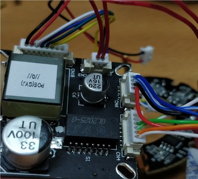

Вот пример развязки PoE модуля, модуль поддерживает два стандарта 802.3af и 802.3at. Вся развязка, в том числе и 12 вольт идет через модуль. Два отдельных провода это питание на ИК подсветку.
Объясню подробнее, справа приходят провода от хвоста, сверху уходит LAN и 12 вольт на видеочипсет и так же два отдельных на ИК. Может в других камерах как то по другому, но все PoE модули проходившие через меня устроены были по одному принципу. В данном случае PoE еще играет роль защиты и в 90% случаев достаточно только его заменить, если это конечно не полная мясорубка с выжиганием всех соседних компонентов и модулей.

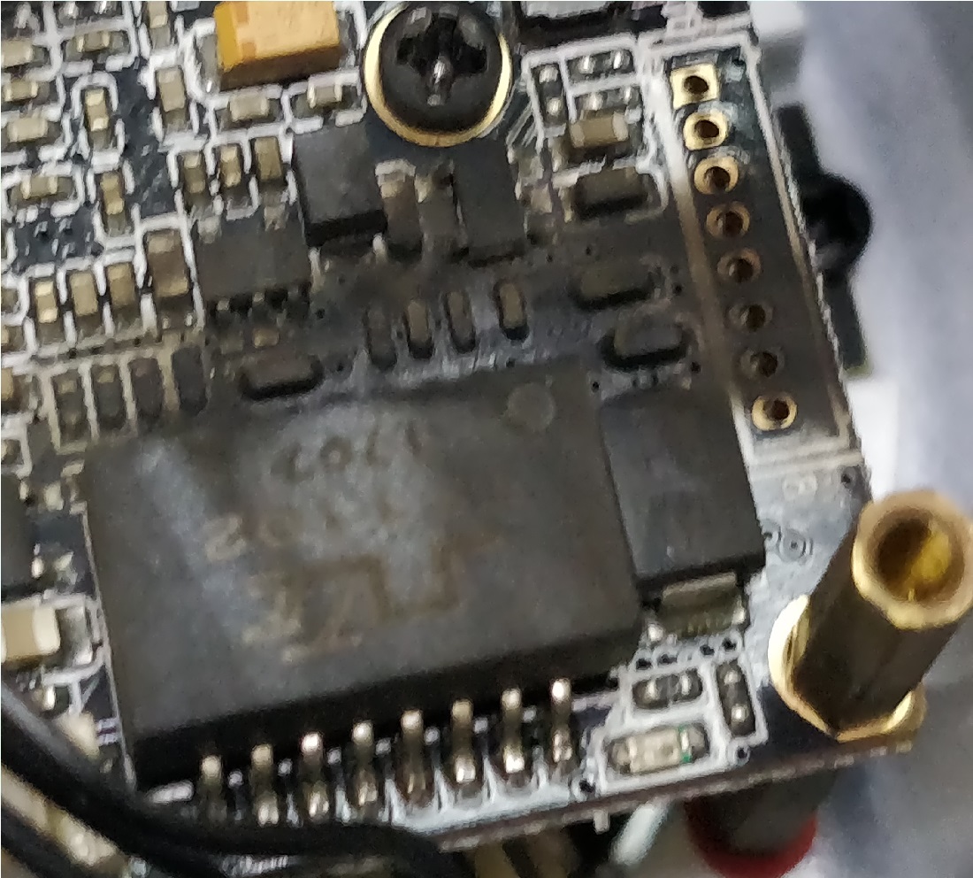

Бывает и такое Изображение. Как водится оно само, никто ничего не делал :cry: . Два нижних фото - одна камера, внизу модуль PoE после грозы, среднее - видеочипсет. Самое интересное, что видеочипсет, не смотря на его черный вид остался живой и невредимый. Самая верхняя фотка - после подключения 24 вольт на камеру.
