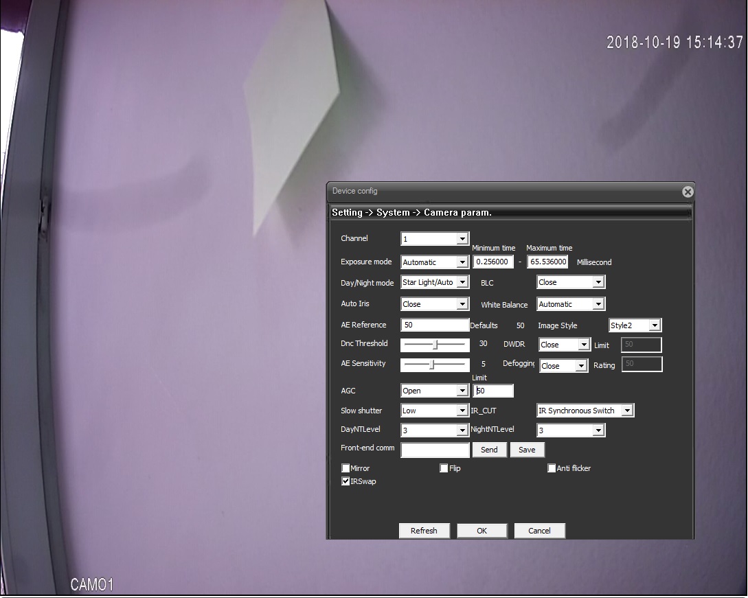

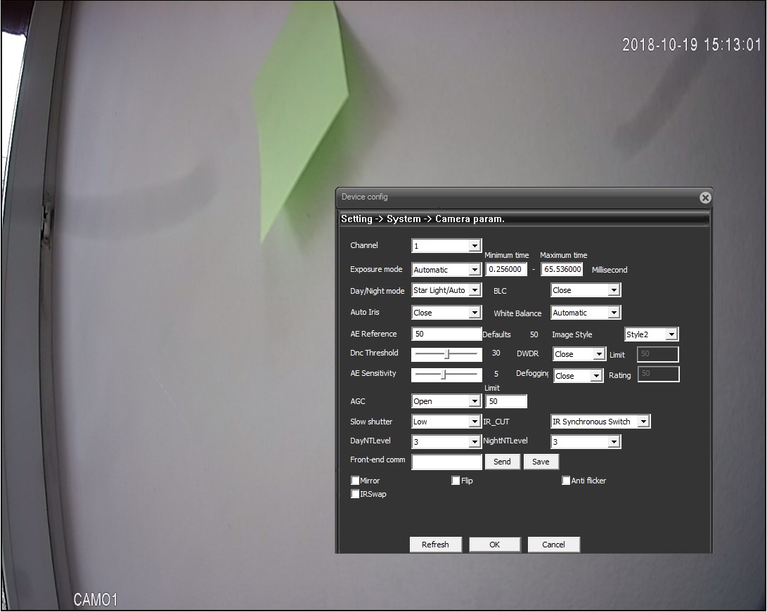

Alex Sk писал(а):Какие есть решения?
Исходя из описания вашей камеры https://www.proline-rus.ru/catalog/1-0m ... 4391474248" onclick="window.open(this.href);return false; она у вас сделана на чипе XM. Попробуйте включить или наоборот выключить в настройках камеры функцию IRSwap - камеру только переведите в англ. язык т.к. русский может быть не совсем корректен.

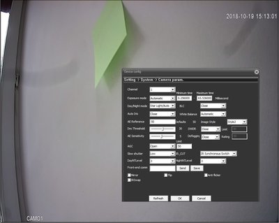

Сообщение AlienP666 » 19 окт 2018, 13:17
На фото думаю все четко ясно показано :smile: .
Включеный IRSwap
Выключенный IRSwap
