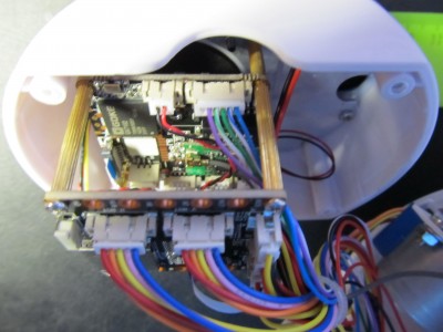

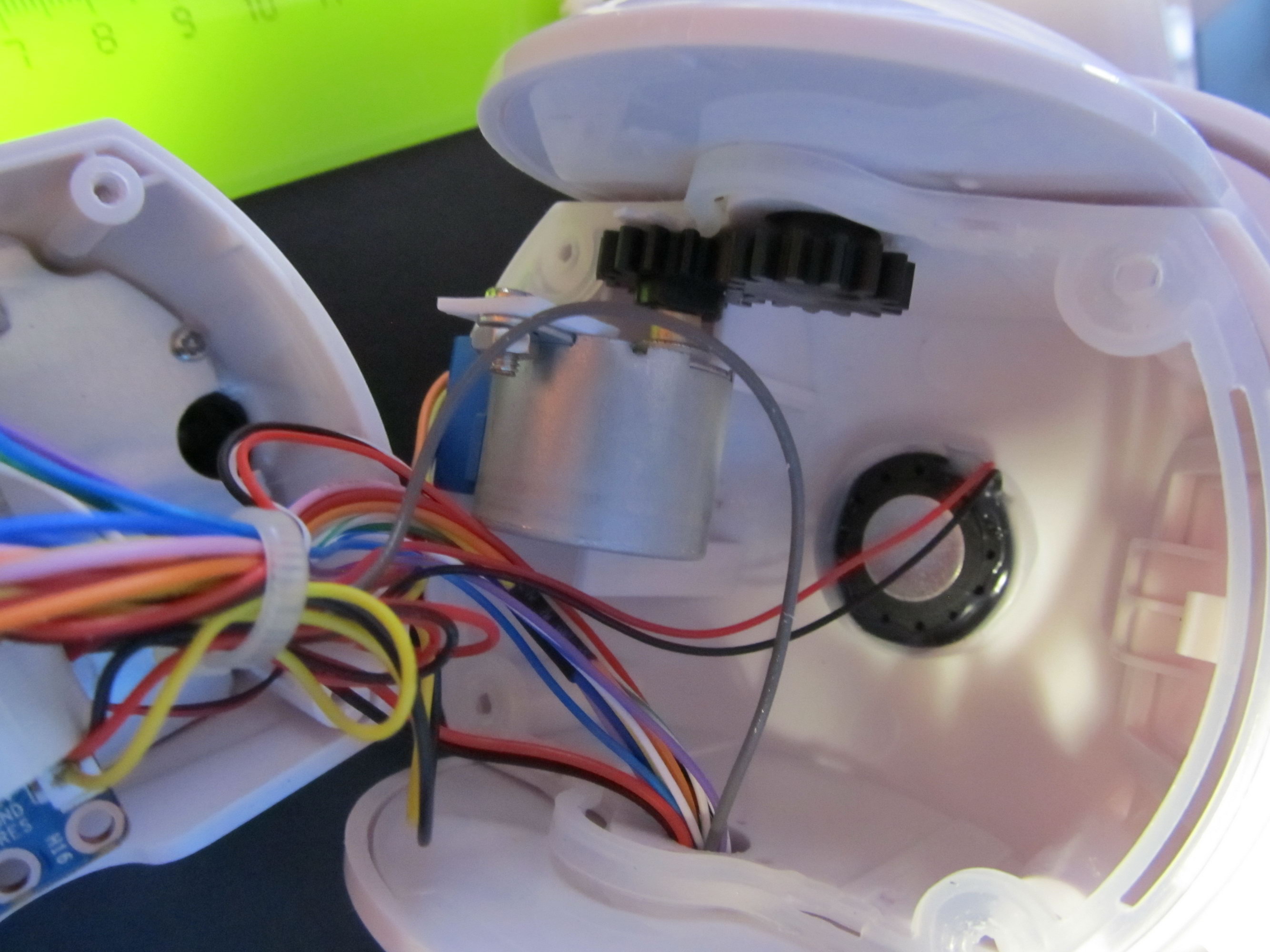

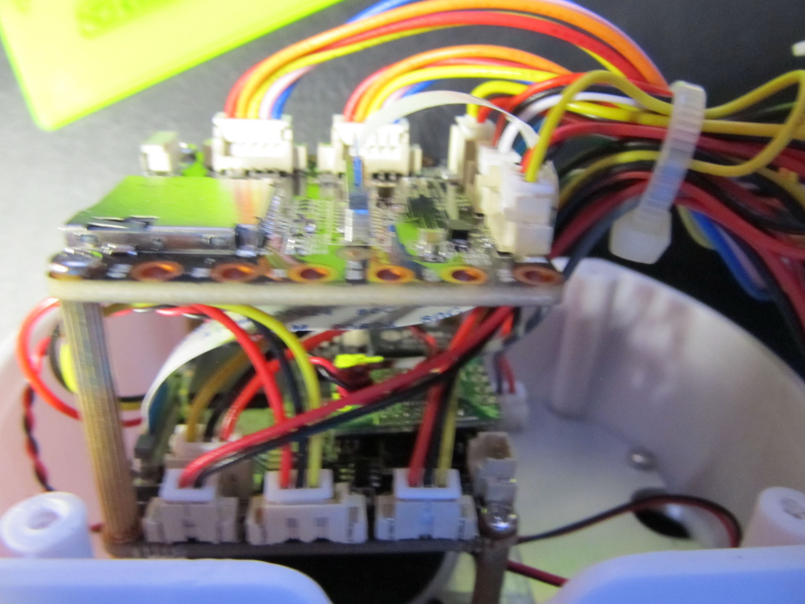

Фото
Вамос Шаффен
Сообщения: 240
Re: Можно ли проапгрейдить купольную PTZ ?
Сообщение Вамос Шаффен » 11 ноя 2019, 16:41

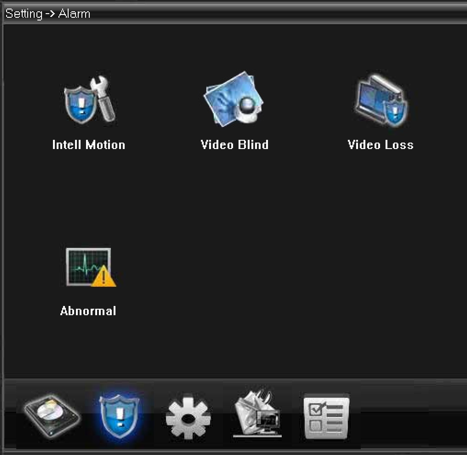

Да, любопытно.. Нашел фотки от своей камеры о которой я писал первым сообщением. Камеры уже нет, какие фотки есть, других не будет.

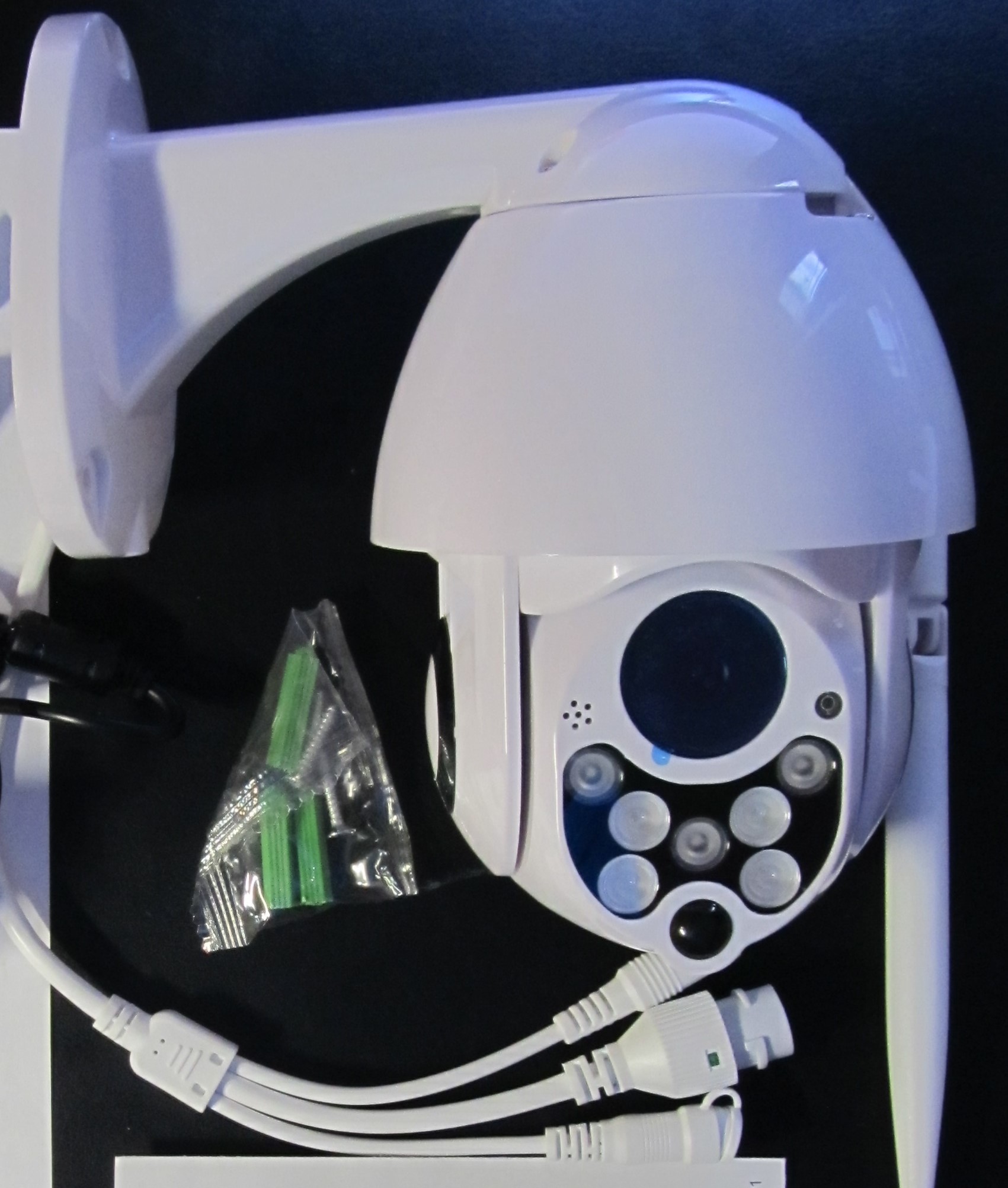

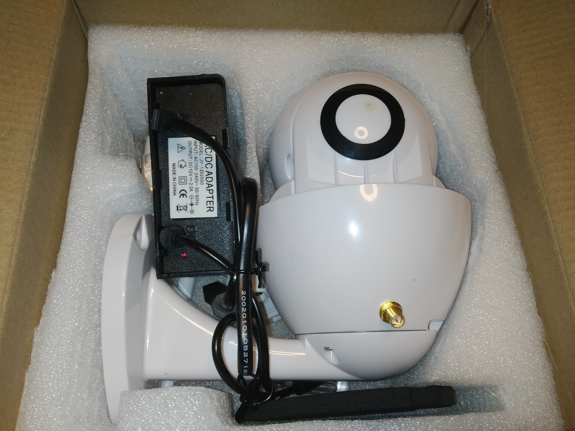

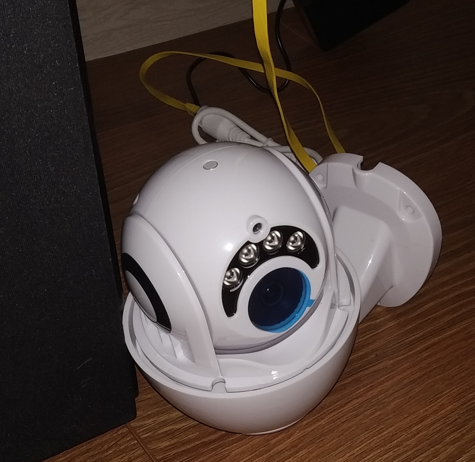

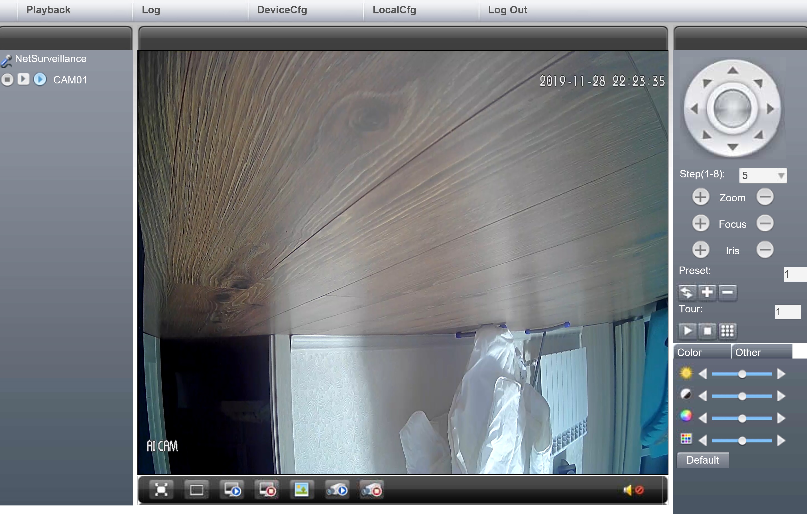

И вот наконец пришла камера.
Сообщения: 854
Сообщение VitoTLT » 28 ноя 2019, 22:10

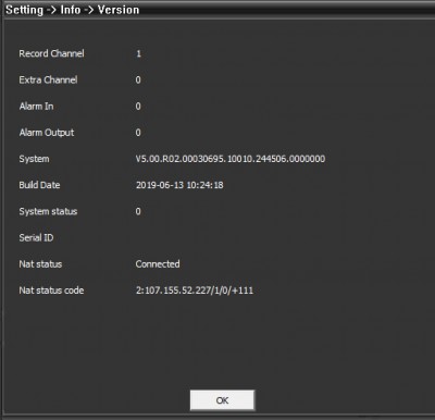

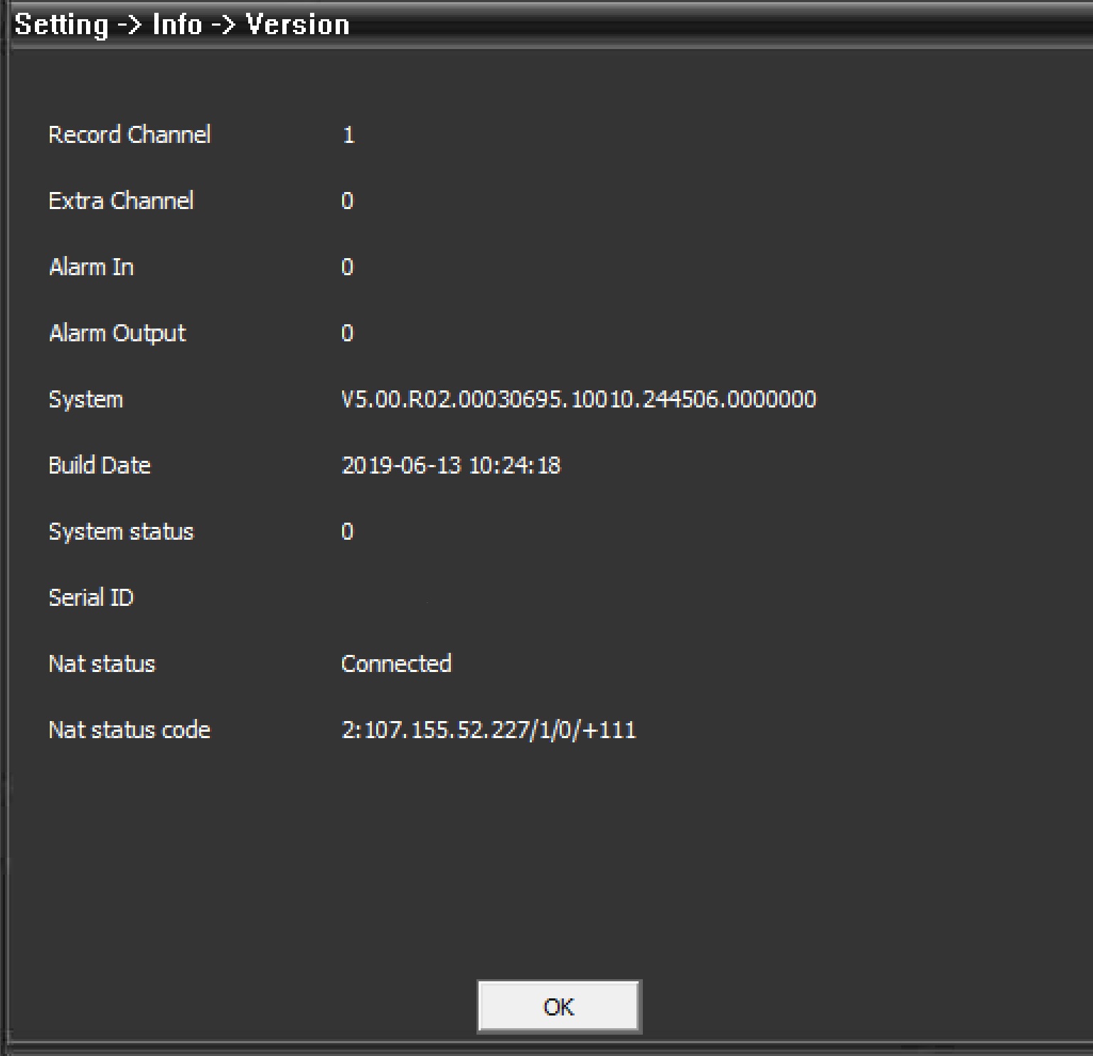

Как и ожидал от Besder - оказалась на XM.

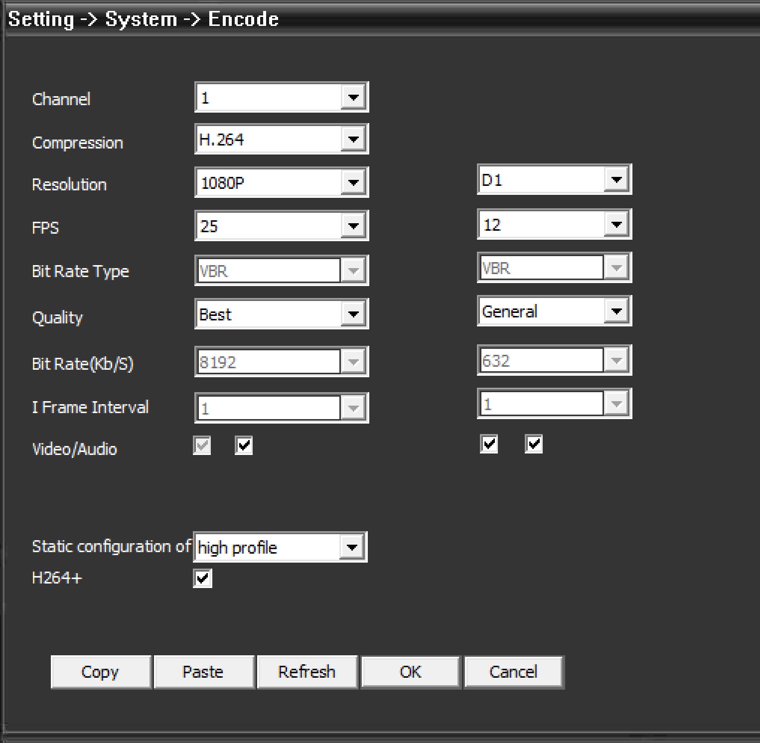

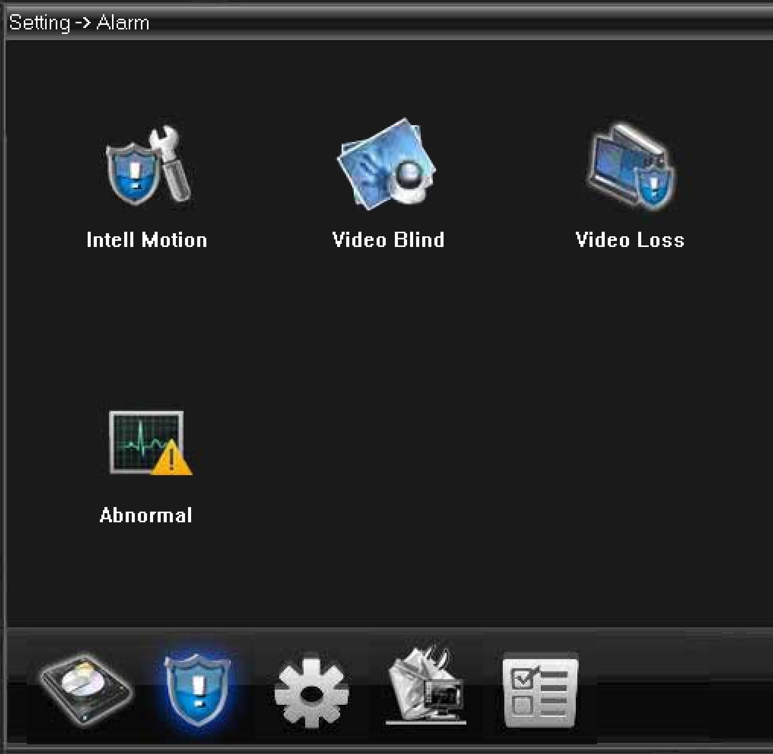

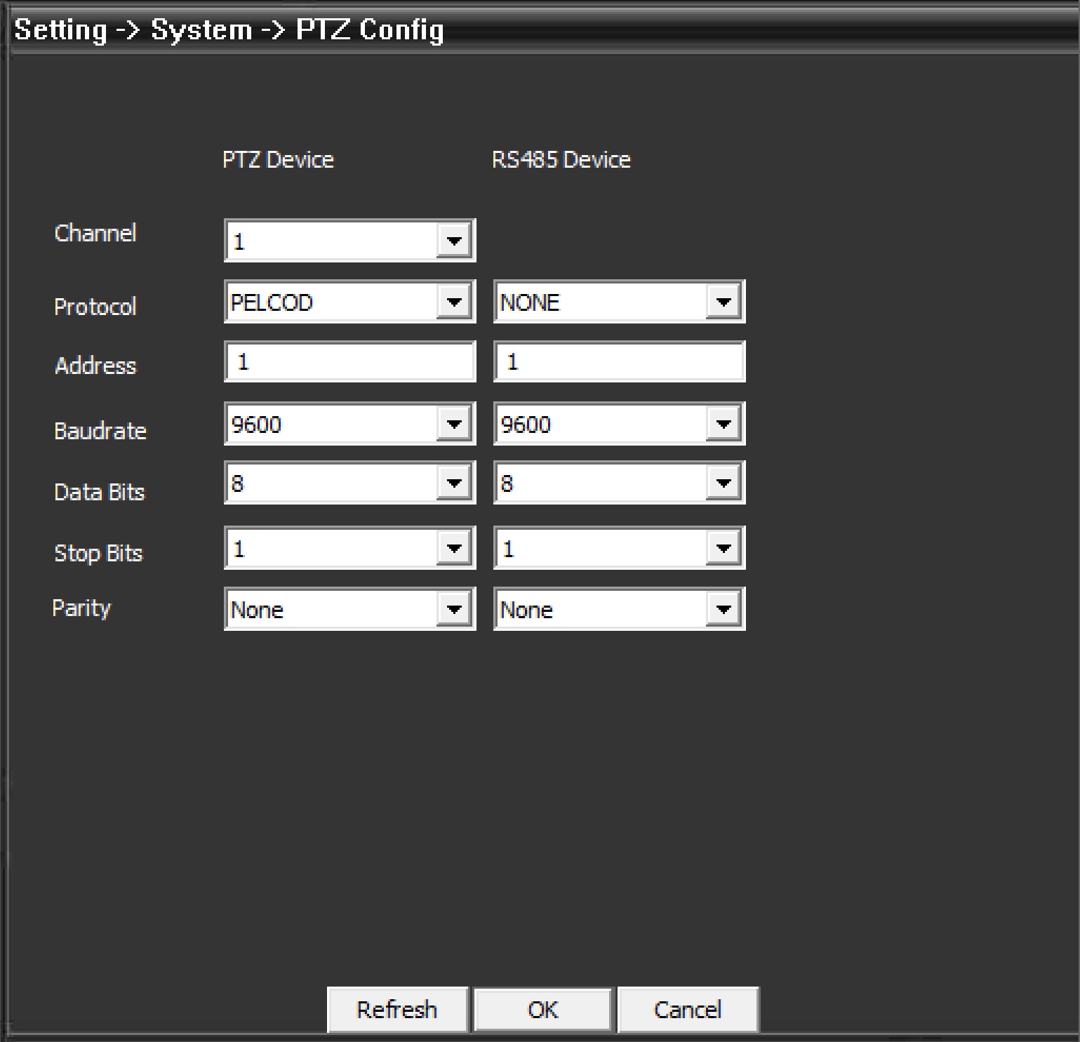

Сообщения: 854
Сообщение VitoTLT » 28 ноя 2019, 22:15

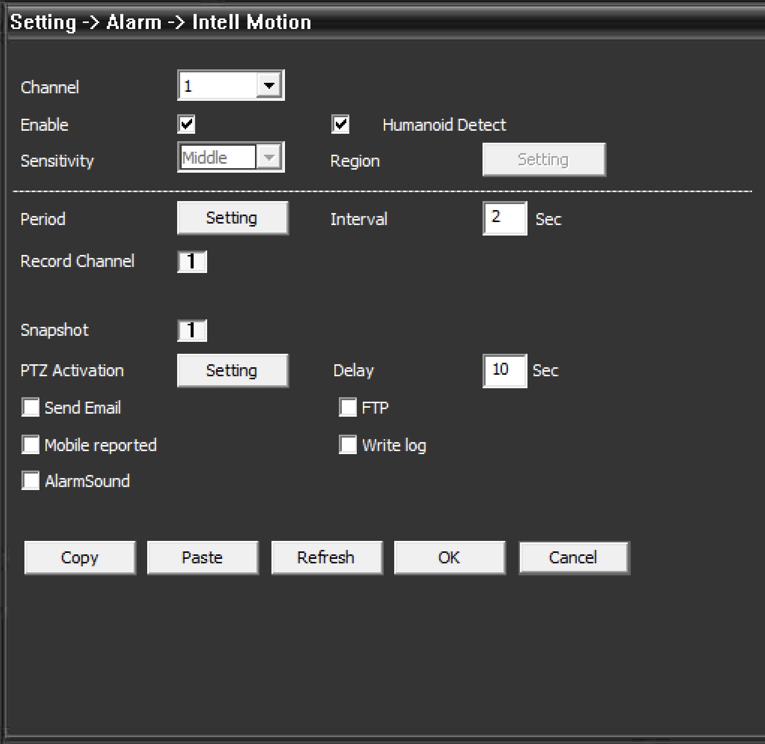

Судя по тому, что в прошивке присутствует информация об аналитике - проц XM530.

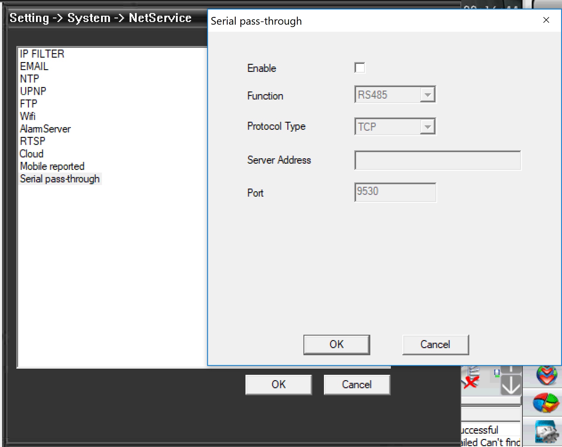

Из необычного обнаружил в конфигах сетевых приблуд неведомую "Serial Pass-Through"

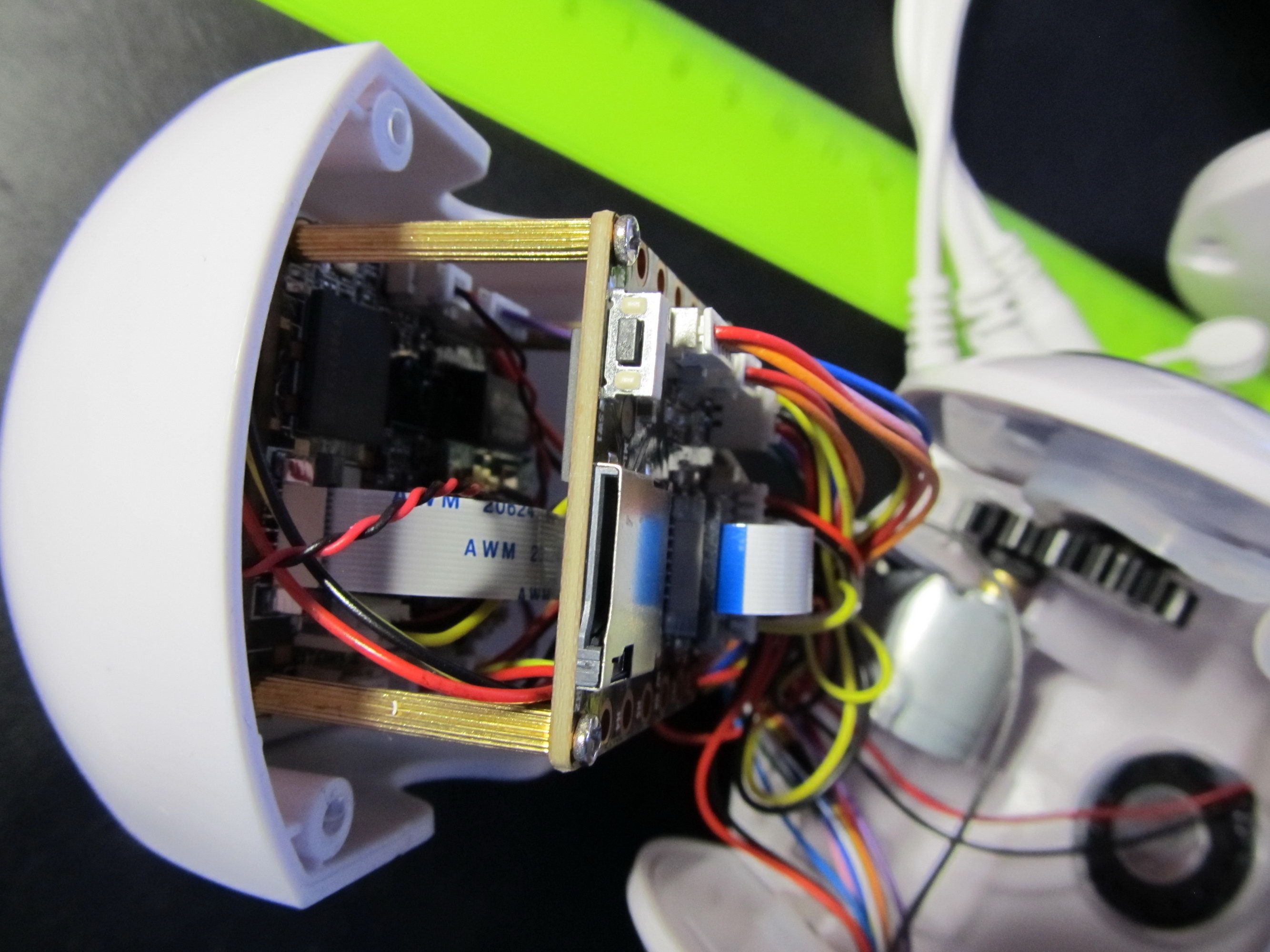

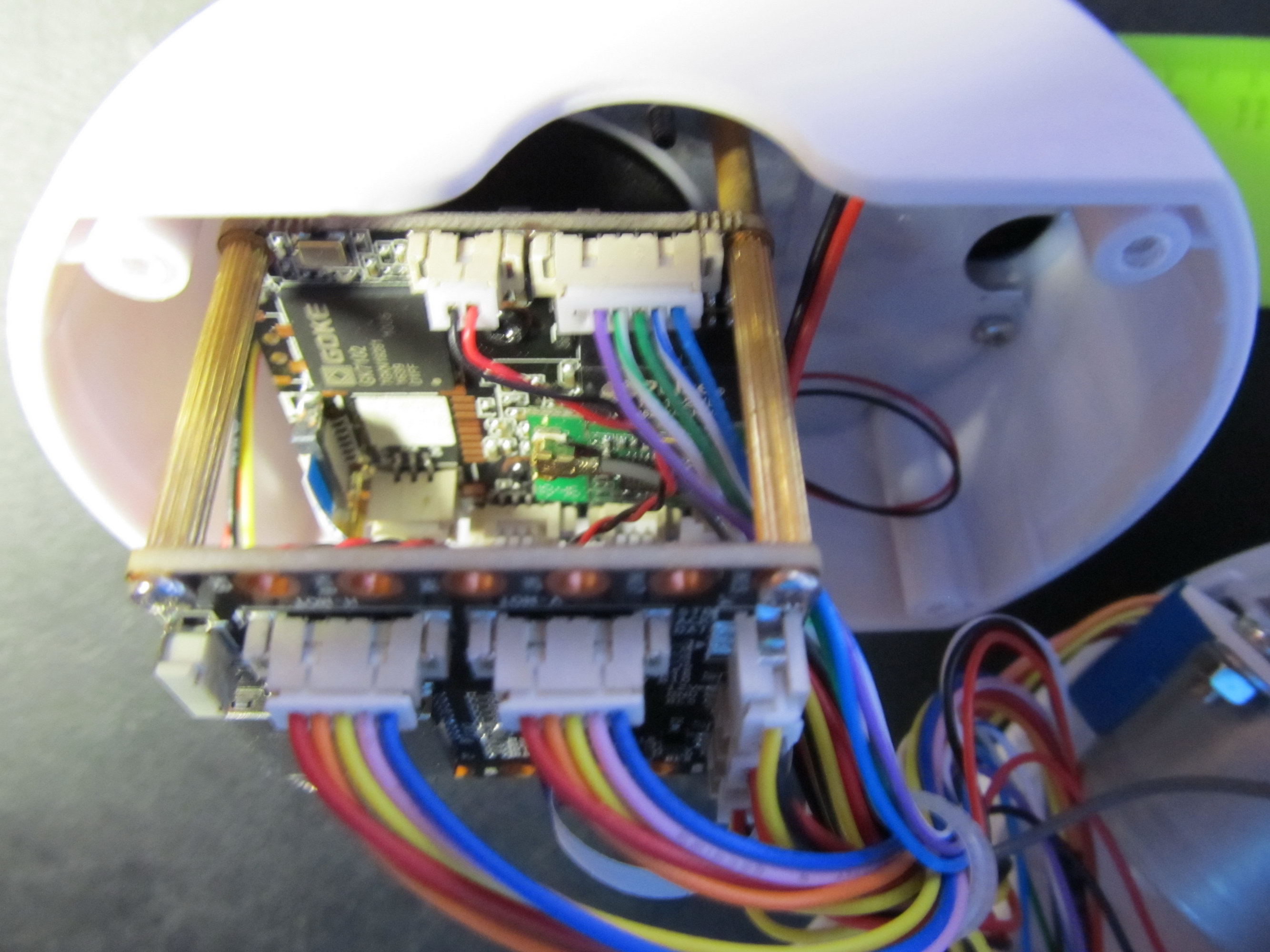

Сообщения: 854
Сообщение VitoTLT » 28 ноя 2019, 22:25

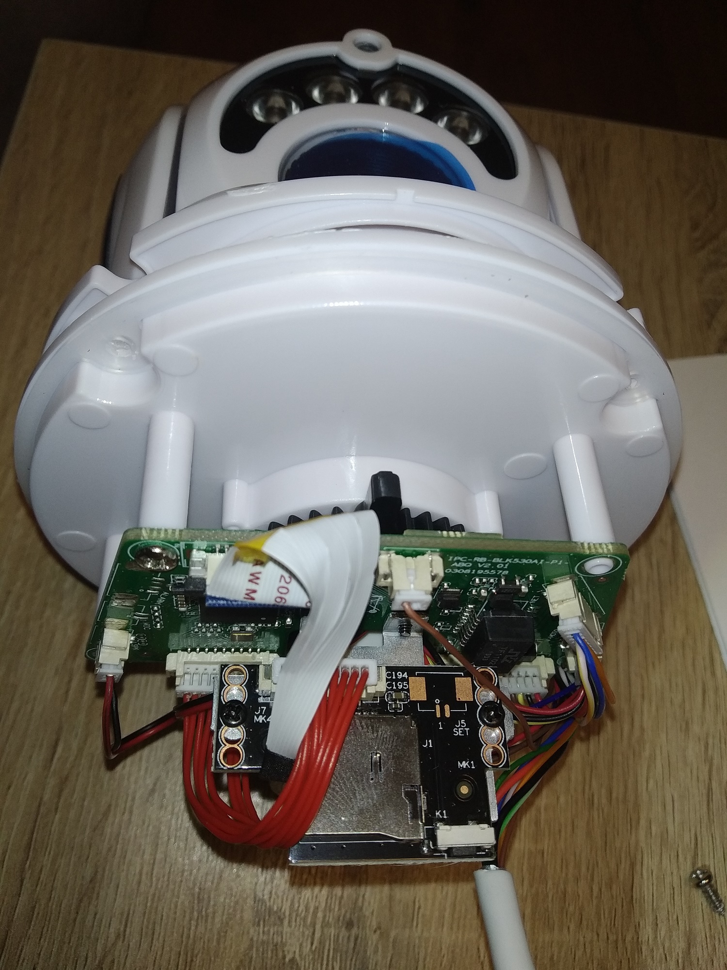

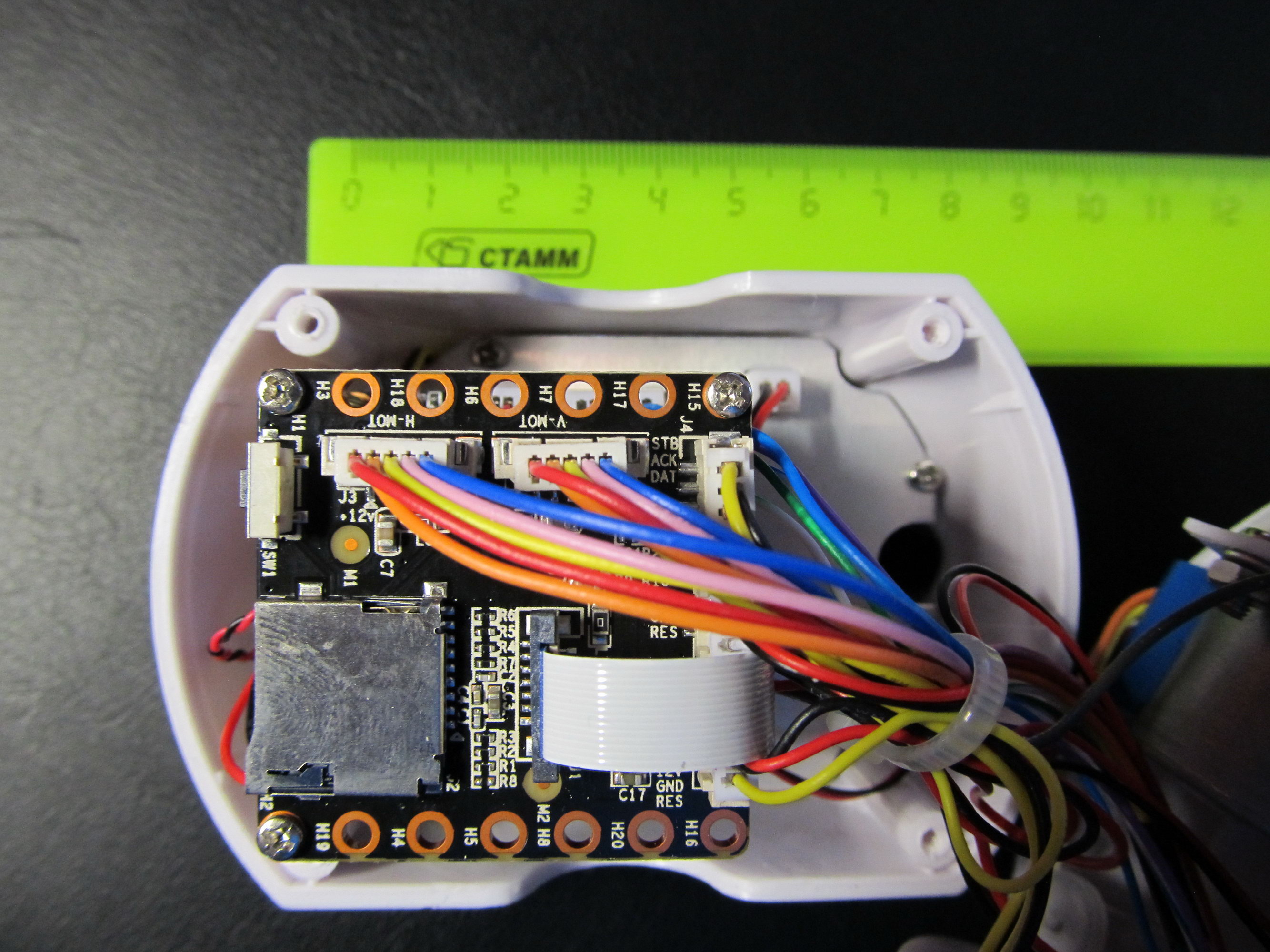

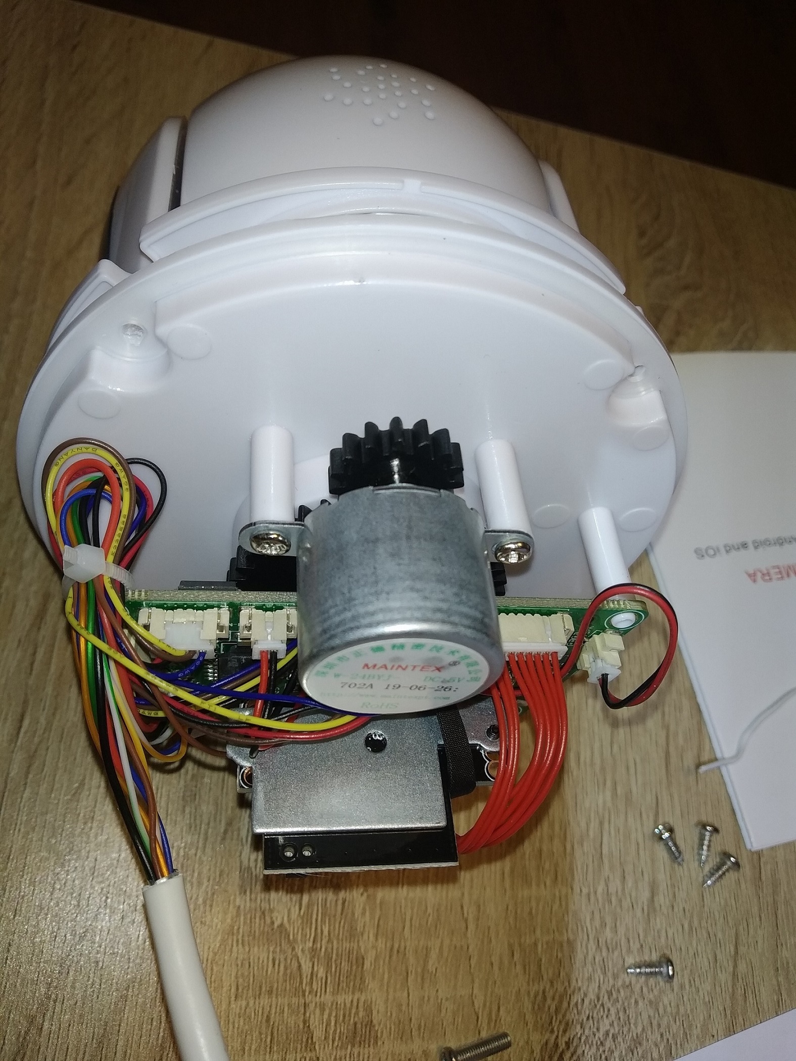

Начинаю потрошить камеру. Из первичных наблюдений - сетевой интерфейс и питание приходят на Main Board IPC-RB-BLK530AI-P1-S V2.02B. На этой же плате распаян сетевой интерфейс TF1102, и к ней присоединяются моторы H-Motor и V-Motor, а также плата расширения SD-карты.
Как закончу разборку - я нарисую схематичное изображение, чтобы было нагляднее.
