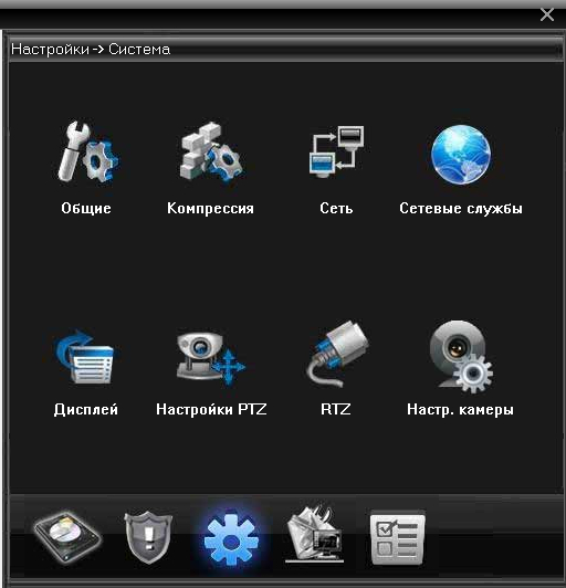

Заходите через браузер,желательно IE, предварительно настроенный включением ползунками ActiveX в Веб-интерфейс на камеру по iP-адресу и в настройках ищите сброс.., регик проще всег сбросить, будучи просто подключённым к монитору..
Меню сброса,, думаю у вас будет такого типа..
