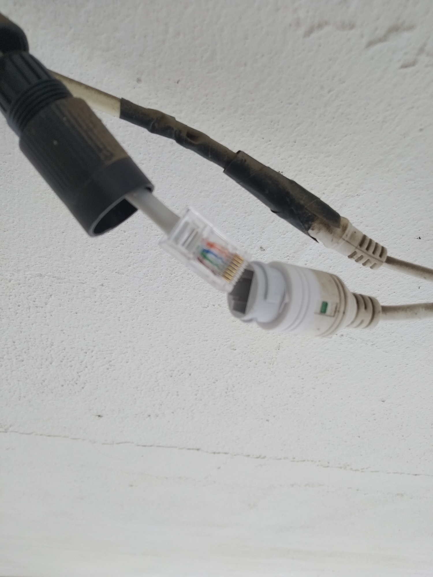

разъём можно будет заодно посмотреть (в гидромуфте).
Кстати о гидромуфтах... Когда первый раз увидел, подумал "вот это вещь, меньше коробки, удобно и герметично". Ан нет - если влага попадает внутрь кабеля (а она попадает) плюс превращается в минус..(
Чаще всего вода попадает, если кабель идет сверху вниз и по нему течет вода, со временем уплотнитель начинает пропускать и конец разъему. Надо витуху запускать снизу. Ну или каким нибудь мягким герметиком можно заливать внутри, например Kafuter K-705

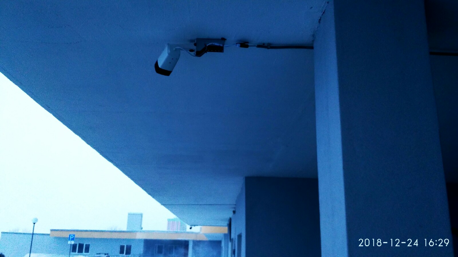

Глючащая камера расположена под козырьком и на неё не особо влияют атмосферные осадки. Но разборка покажет:

Тоже не всегда спасает. Иной раз срабатывает принцип "перетекания" и вода попадает из более возвышенной точки, даже если кабель заведён снизу. Немного безумным способом исключал такое зачисткой 10..15 см внешней оболочки и отводом в сторону... Можно просто поперечный надрез сделать и немного ее стянуть на сантиметр, а чуть далее уже насаживать разъем.

Что там 4,5 лет назад ставилось? Может чтото греющееся и тогда может пройти срок жизни, хотя довольно много греющихся камер на ХМ530 и Hi3516ev100, которые под моим контролем такое время еще работают.

Да. Ваша :roll:
IMX291 на Hi3516CV300.
Домой занёс и включил на коротком поводке. Пока работает...
С контактами, кстати, тоже всё оказалось ок. Не смотря на полностью развалившуюся резиновую прокладку гидромуфты. Но наложенная на соединение изолента - зарешала :)

Не исключено, что и на месте теперь заработает, если окислы были на контактах, например. Вытащил, вставил - контакт улучшился :) Ещё бывает вариант, когда контакт пропадает из-за окисления между ножами разъёма и жилой кабеля. Но это или кабель фиговый должен быть или разъёмы и так долго не простояло бы мне кажется.

Да, вода в кабеле просто, скорее всего...
