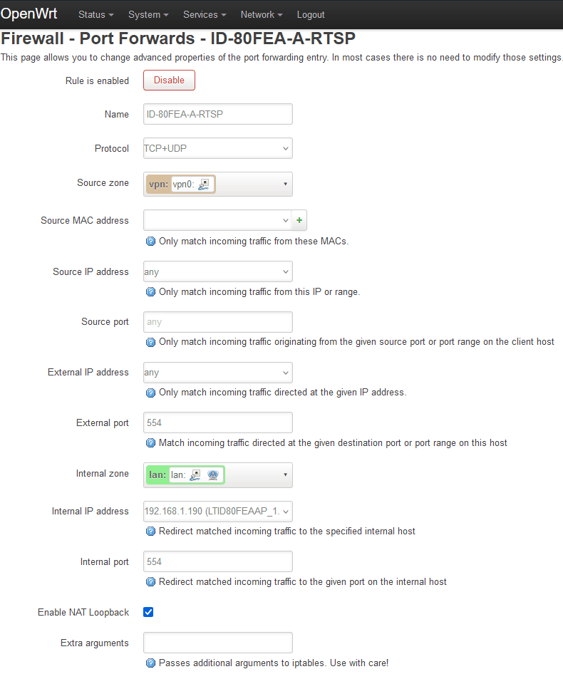

VPN поднят на роутере проброс портов в этом случае всё-равно нужен, без него работать не будет. Ошибка там может быть, только если её делать намеренно, в правиле проброса меняется только Source Zone (с WAN на VPN). Копаться там больше просто не с чем. Начнут блокировать OpenVPN - буду искать другой вариант.

Насчёт проброса 1 в 1 - как-то сомнительно, если только предполагать какой-то специфический косяк в прошивке роутера, в любом случае, проверял и 1 в 1 и с другими портами во всех возможных комбинациях. Насчёт кодеков на камере особого выбора нет: либо 265, либо 265X (что бы это ни значило), их смена ни на что не влияет, тоже проверял.

Что-то тут не то. Такое ощущение, что вы путаете открытие и проброс портов, а рассказываете про правила маршрутизации.
Вот стандартное окно настроек проброса портов в интерфейсе LuCI в OpenWRT, в одном случае в "Source zone" ставится WAN, в другом случае VPN.

В openwrt так информацию не показывают, для такого есть стоковая прошивка роутера, где все само автоматом делается. Понять, что в openwrt происходит можно, в данном случае, через iptables -nvL.

Ок. А VPN тогда куда открываете? Если просто на внешний какой-то ресурс, типа своей VPS или той-же амнезии и тут начинает работать, то вас провайдер парит насчет белого IP, либо блокирует 554 порт.
Не, он ВПН-сервер на роутере поднимает, а подключается к нему клиентами и смотрит картинку. Так что да, тут либо провайдер с портами мутит, либо как я уже ранее написал, непонимание что есть что.
Да, надо было сразу схему указать, а то не очень понятно было: PC (OpenVPN Server) <-> Router-1 <---ISP---> Router-2 (OpenVPN Client) <-> Camera
