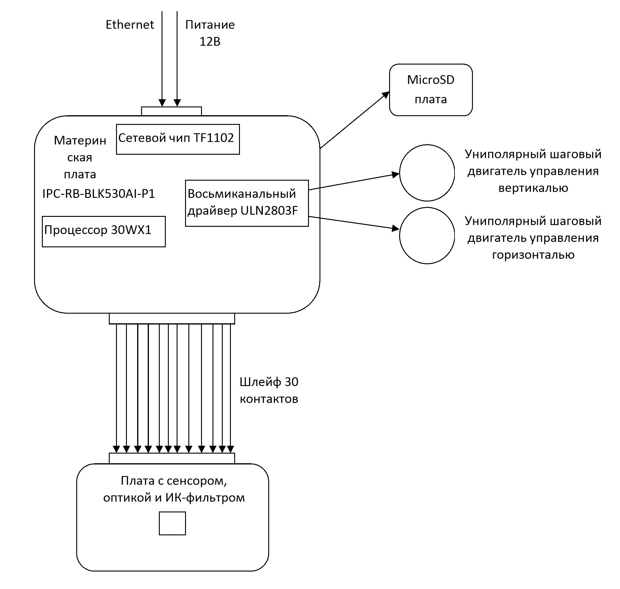

Мои опасения оправдались. Из Mainboard идёт 30-контактный шлейф на плату с сенсором. По шлейфу идут лишь сигналы с сенсора, на ИК-фильтр и фотодатчик освещённости.

Сообщение VitoTLT » 28 ноя 2019, 23:32
В общем всё печально получается. Для управления униполярными шаговыми двигателями Pan-Tilt используется восьмиканальный драйвер ULN2803F, распаянный на материнской плате вместе с процессором. Каким образом они общаются - одному богу известно...
Но факт в том, что для того, чтобы управлять шаговыми двигателями с более продвинутого по оптической части модуля - у него должен быть либо восьмиканальный драйвер на борту с прошивкой PTZ, либо лепить какой-то конвертер на ардуино, который будет конвертировать PELCO по RS485 на внешний драйвер... Но при этом, опять же, на модуле должны быть прошивкой заложены выводы PELCO сигналов на RS485.

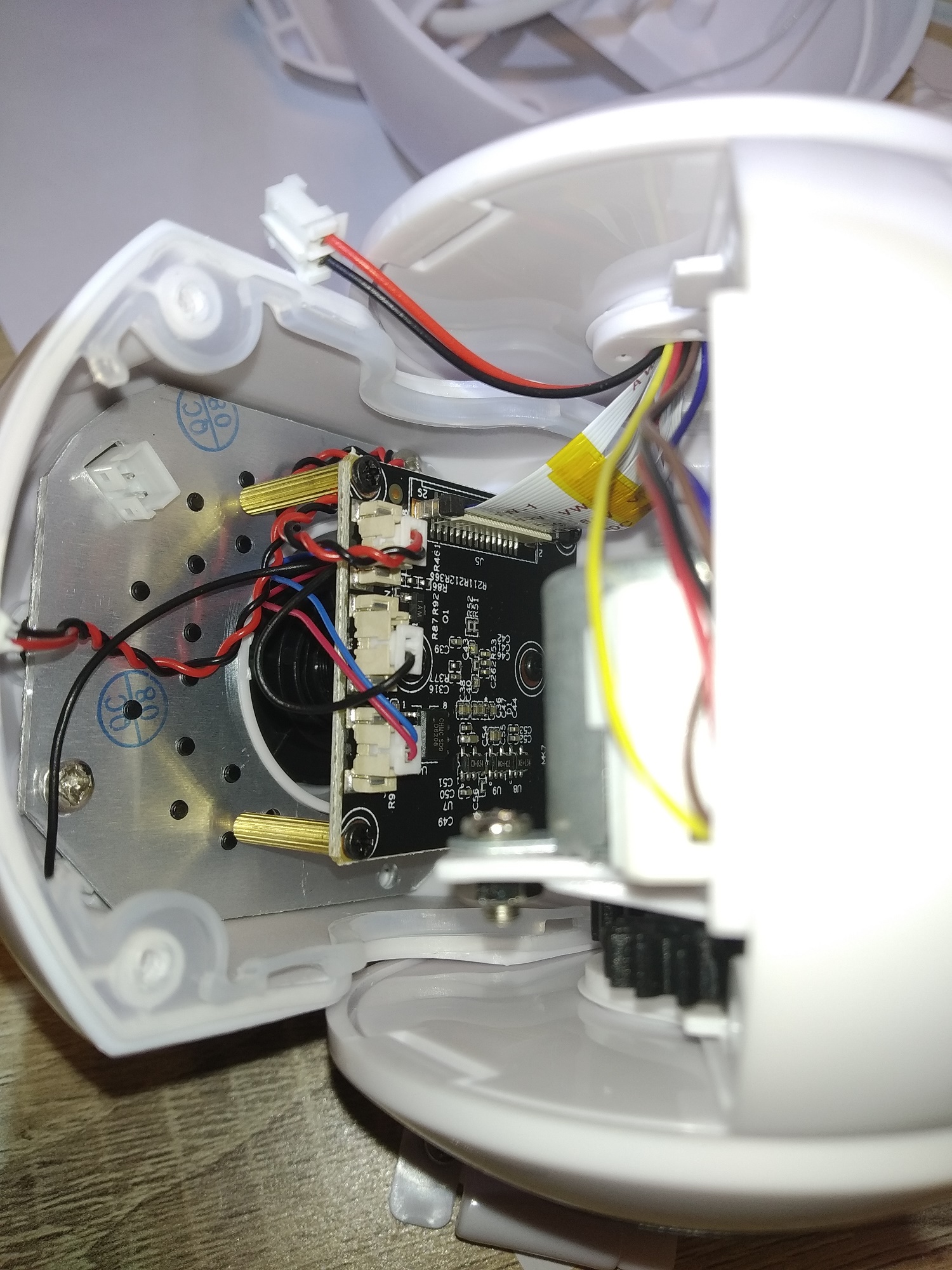

Сообщение Legos » 18 янв 2020, 07:35
Дождался наконец-то ) поворотку.
Разобрал, два движка, на движки идет по четыре провода от платки (фото), в сам отсек с двигателями не полез, там фиксатор на пластмассе, не стал лишний раз рисковать на тему сломать.
Поставил камеру что выше на фотках на кронштейн, на платку в кронштейн запихнул селикогель, сам кронштейн на удивление довольно солидный- массивный, думал хрень какая либо будет хрупкая. Самая выгодная цена на кронштейн у юмики- https://aliexpress.ru/item/32513597142. ... 33edhGhKtk
Уже поставил на крышу, крутится по 485 порту пультом, удобно, пока все ОК.
P.S. у самой камеры есть возможность прямо к ней подсоединить данный кронштейн, мне так не удобно, так к сведению.

Спасибо большое за фотоотчёт.
Я так понял, что в этом кронштейне биполярные шаговые двигатели, а в куполке униполярные шаговые двигатели. А значит совместить их проблематично :( Если только выковыривать двигатели из кронштейна и колхозить их в куполку...

Слабый фотоотчет ), побоялся фиксатор снимать, на нем вся голова держится (фото фиксатора).
А как определили, униполярные в куполке потому что к ним идет 5 а не 4 проводов ?

18 янв 2020, 07:35
А что там за микросхема на 24 ноги? С обратной стороны платы есть детали? Не вижу драйверов ШД.
Думаю купить такой же.
