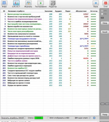

Вот снимок:

И что же тормозит, по снимку выше, сам разобраться не могу. :pardon:

1. Ваш хитачи отработал почти 34000 часов. Я на серваках меняю винты от 25000 и выше, хотя дома есть старичок от ВД который пробежал более 75000, но он как файлохранилище используется последние 5 лет...
2. Атрибут: 05 Reallocated Sector Count
Поясним, что вообще такое «переназначенный сектор». Когда диск в процессе работы натыкается на нечитаемый/плохо читаемый/незаписываемый/плохо записываемый сектор, он может посчитать его невосполнимо повреждённым. Специально для таких случаев производитель предусматривает на каждом диске (на каких-то моделях — в центре (логическом конце) диска, на каких-то — в конце каждого трека и т. д.) резервную область. При наличии повреждённого сектора диск помечает его как нечитаемый и использует вместо него сектор в резервной области, сделав соответствующие пометки в специальном списке дефектов поверхности — G-list. Такая операция по назначению нового сектора на роль старого называется remap (ремап) либо переназначение, а используемый вместо повреждённого сектор — переназначенным. Новый сектор получает логический номер LBA старого, и теперь при обращении ПО к сектору с этим номером (программы же не знают ни о каких переназначениях!) запрос будет перенаправляться в резервную область.
Таким образом, хоть сектор и вышел из строя, объём диска не изменяется. Понятно, что не изменяется он до поры до времени, т. к. объём резервной области не бесконечен. Однако резервная область вполне может содержать несколько тысяч секторов, и допустить, чтобы она закончилась, будет весьма безответственно — диск нужно будет заменить задолго до этого.
Кстати, ремонтники говорят, что диски Samsung очень часто ни в какую не хотят выполнять переназначение секторов.
На счёт этого атрибута мнения разнятся. Лично я считаю, что если он достиг 10, диск нужно обязательно менять — ведь это означает прогрессирующий процесс деградации состояния поверхности либо блинов, либо головок, либо чего-то ещё аппаратного, и остановить этот процесс возможности уже нет. Кстати, по сведениям лиц, приближенных к Hitachi, сама Hitachi считает диск подлежащим замене, когда на нём находится уже 5 переназначенных секторов.
Нужно запустится с какого либо Live CD, запустить викторию и проверить диск с параметрами записи кластеров... ЭТО СОТРЕТ ВСЮ ИНФОРМАЦИЮ С ДИСКА... НО потом еще раз посмотреть смарт и если параметр 05 ощутимо прибавится, тогда хочешь не хочешь диск на помойку..
А так если бы не 05 параметр, диск и нормальный еще, видимых проблем нет.
Вт ссылка если хотите поподробнее разобраться в параметрах СМАРТ HDD

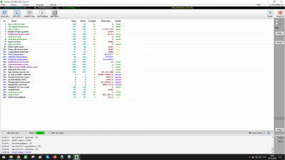

p.s. в этом же компе, стоит под доп. системой - Maxtor 6V160E0 на 160 гиг, ему в пределах от 16 до 18 лет, он проработал где то +-10 лет 24/7 в аналоговом регистраторе, а может и больше, точно не вспомню (4 рега, с постоянными и съемными хардами было), почему у него время наработки Виктория показывает всего 14966 ??? или она не дает оценки хардам если они не работали в винде ? или счет времени по второму кругу пошел, как в старых жигулях ? :D
А заскринить можете?

Конечно (даже прикрепилось в теме):

А вот вам Legos.
ОЧЕНЬ настоятельно рекомендую поменять шлейф передачи данных.
Атрибут: 199 (С7) UltraDMA CRC Error Count
В подавляющем большинстве случаев причинами ошибок становятся некачественный шлейф передачи данных
Моё мнение: при наличии ошибок — переподключите кабель с обоих концов; если их количество растёт и оно больше 10 — выбрасывайте шлейф и ставьте вместо него новый
