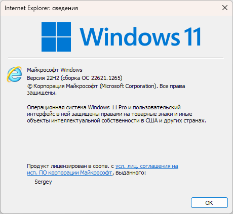

Поофтоплю немного - для староверов, которые не приемлют ничего кроме "осла", есть простой способ запустить его даже из Win11. Создаем файл с расширением *.vbs и добавляем в него следующие строки:
Set objIE = CreateObject("InternetExplorer.Application")
objIE.Visible = 1
После запуска этого скрипта получаем старый-добрый IE - проверено:

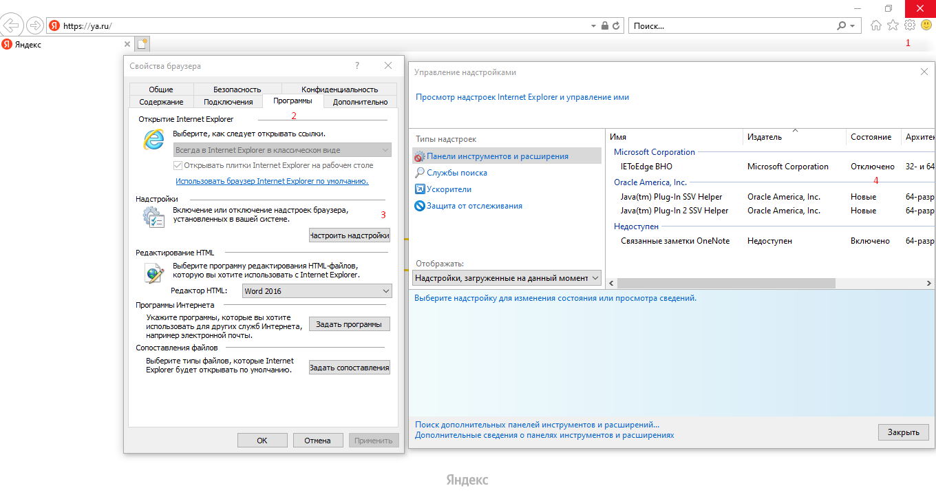

Вот еще что-бы при запуске IE не вылазило назойливое окно с предложением перейти на Edge.

GenaSPB писал(а):
12 мар 2023, 16:09
У меня кнопка "Отключить" не активна.

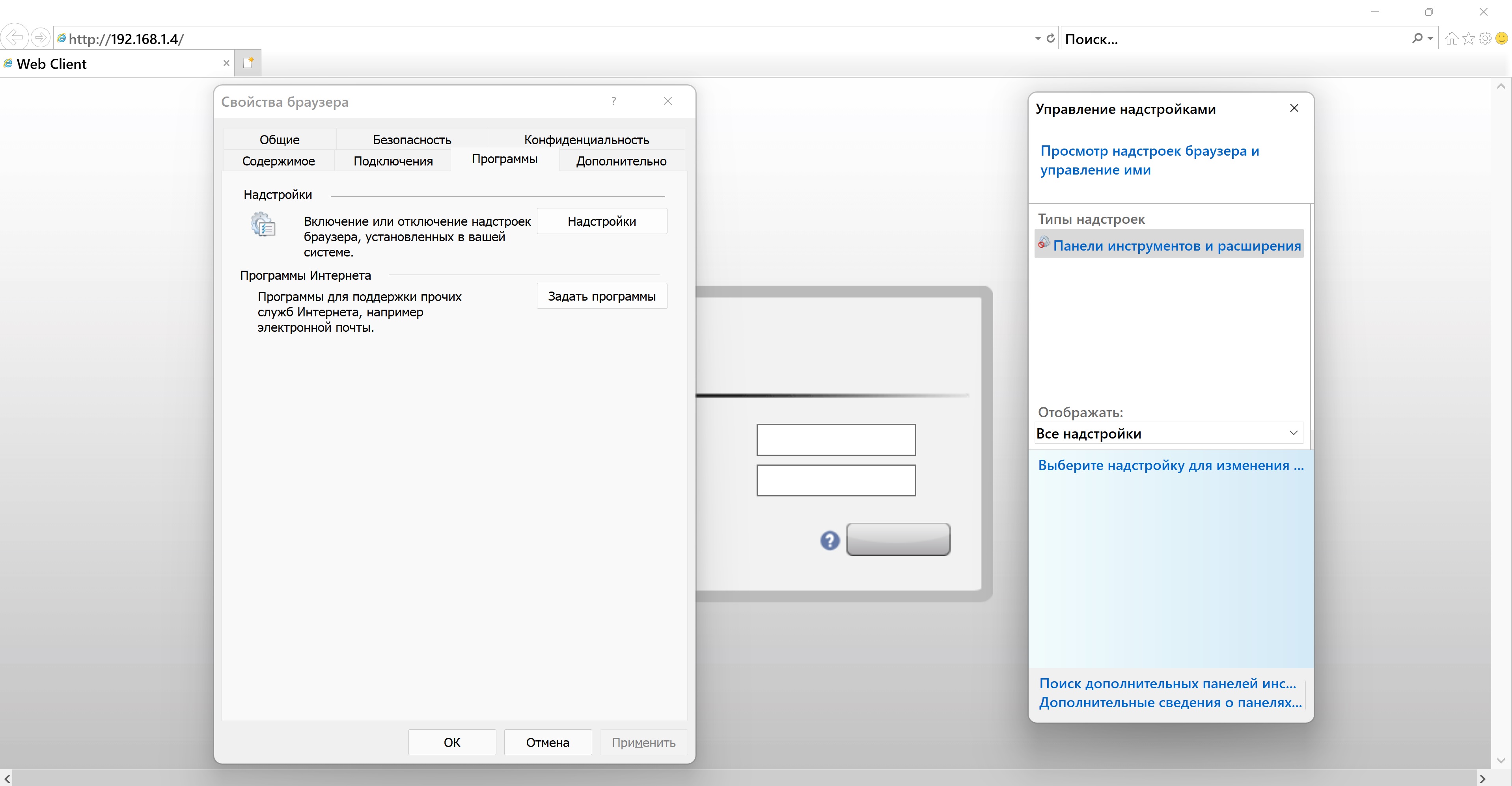

Подскажите пожалуйста, что делаю не так? У меня надстройки не отображаются в IE на Win11

Попробуйте запустить IE от имени администратора.

Ну тут тоже вылезли нюансы. Запуск IE с помощью скрипта - не позволяет запустить скрипт от имени администратора.
А запуск iexplore.exe от имени администратора - запускает Edge
