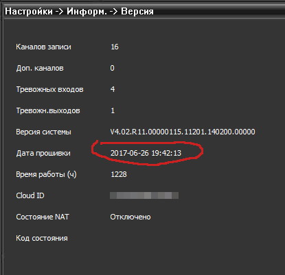

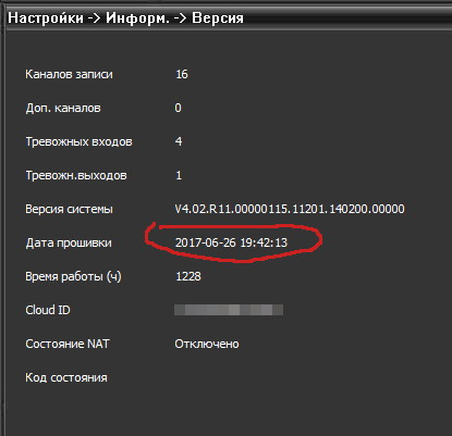

reklamist писал(а):После прошивки версия выглядит так V4.02.R11.00000116.12201.131000.00000
Версию смотреть тут:

Спасибо. Сейчас я понял логику поиска прошивок. Прошил несколько проблемных регистраторов (114,115,116,126)
На некоторых прошивка вообще от 2015 года была.
