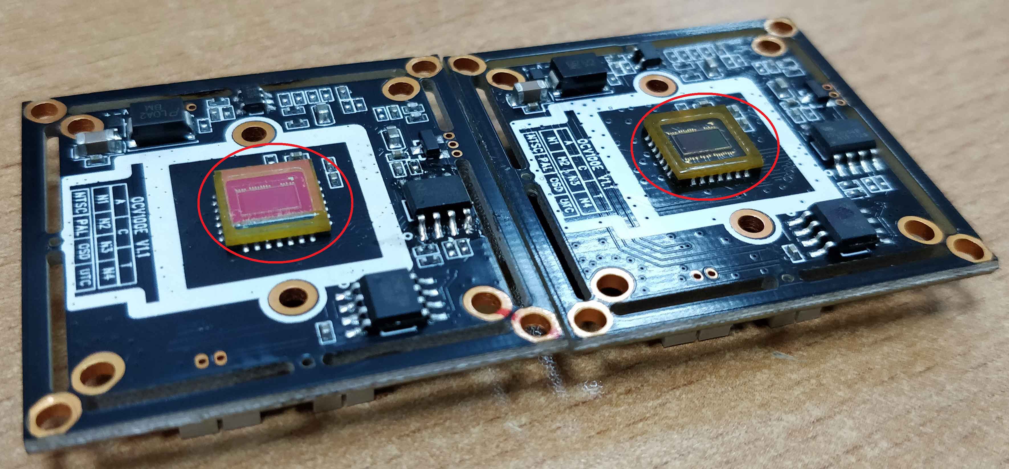

На самом деле все очень просто. Обычно на сенсор наклеивается фильтр - если нет механического фильтра и в дневном режиме мы видим нормальное изображение. Если этот фильтр отсутствует мы видим все с фиолетовым оттенком. Сами сенсоры просто уже имеют встроенную высокую чувствительно в ИК спектре (которые не видит человеческий глаз) и потому не используя этот фильтр мы видим изображение с ИК излучением. Сенсор просто смешивает все оттенки с ИК спектром. Именно этот же момент я указывал и на первых фото.
Пример чипсета используемого без ИК подсветки - слева и того же чипсета используемого с механическим ИК фильтром - справа
