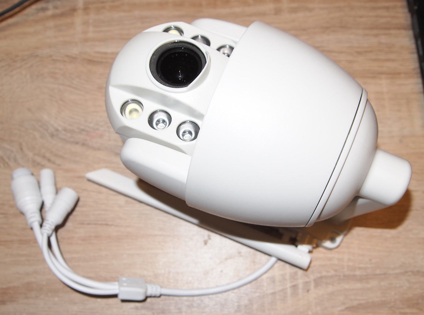

Наконец-то я наткнулся на PTZ-куполку, которую можно проапгрейдить более мощным модулем от XM.
Приобрёл куполку от Besder HX-HD20M200AS (https://aliexpress.ru/item/33007772218.html). В отзывах прочитал, что при покупке модификации с оптическим зумом, камера имеет на борту отдельную плату для управления шаговыми электромоторами.

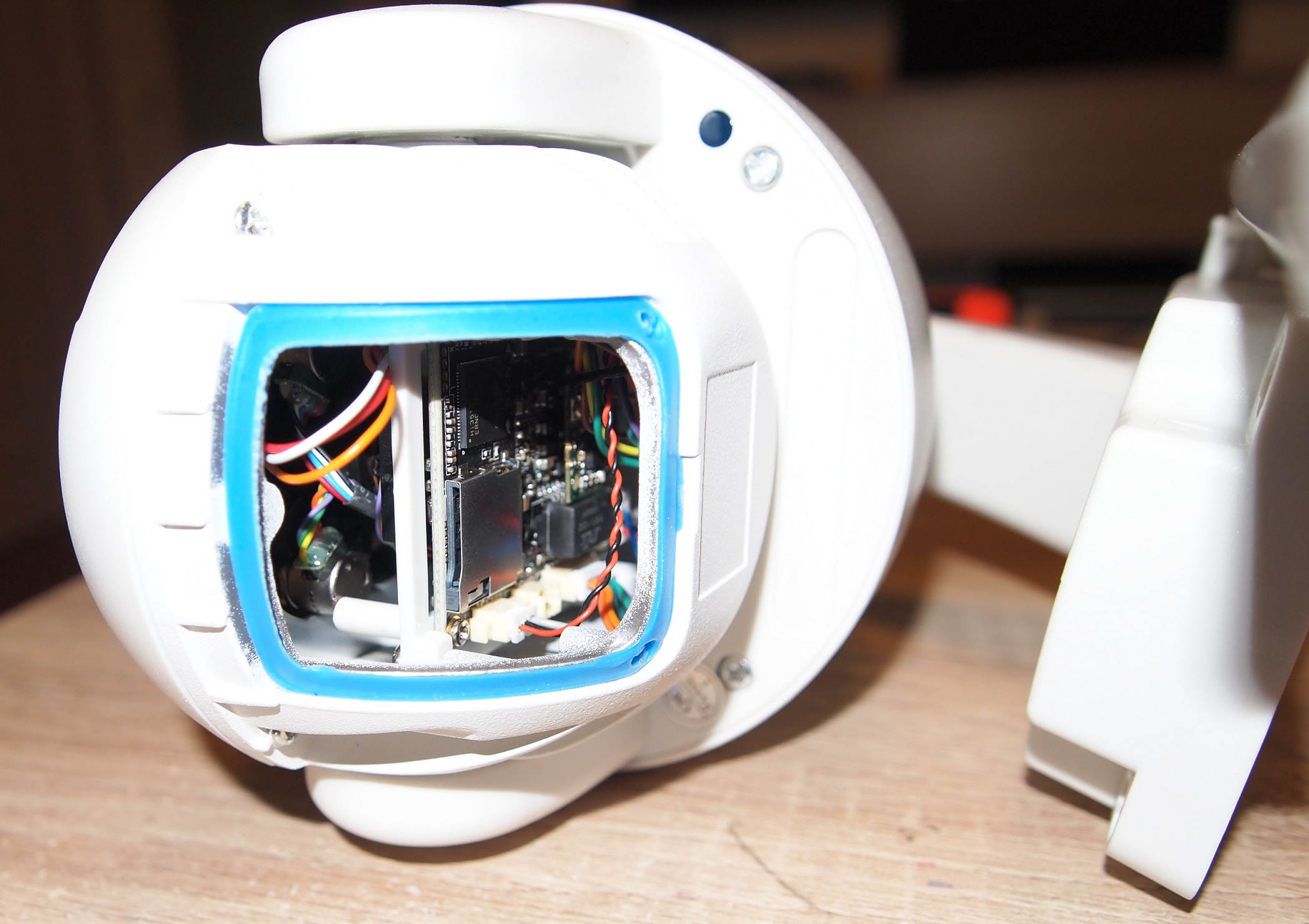

Штатно у камеры только одно окошко для установки SD-карты.
Сообщения: 848
Re: Можно ли проапгрейдить купольную PTZ ?
Сообщение VitoTLT » 27 сен 2020, 12:34
Поэтому разбираем :)
Внутри LAN-кабель приходит в плату, на которой расположен драйвер для управления PTZ, к которому подключены электромоторы. (на фото слева)
Шестерни хоть и пластмассовые, но черезчур мощные. Цена высокой надёжности - вероятные люфты на мощном ветру.
