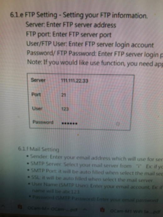

В описании камеры указано, что можно наблюдать из любой точки мира, если б занала,что дополнительно нужно еще каждый месяц оплачивать за IP адрес, тогда проще другую взять(((( может вот эти настойки что то означают, они есть на сайте производителя...

К сожалению не проще. Эта камера умеет вести запись, как на SD-карточку, так и онлайн.
Вообще существует два способа организации удаленного доступа: 1) напрямую по IP-адресу; 2) через облако. Если Вы не согласны что-либо оплачивать, а также готовы потерпеть некоторые недостатки, то подключайтесь через облако.
В настройках камеры необходимо включить облако и узнать Serial ID-номер. Устанавливаете приложение oCam на телефон, добавляете камеру по этому Serial ID и все. Не забудьте дополнительно приобрести карту памяти для функции записи!

Огромное спасибо за помощь и подсказки :good: , буду стараться настраивать через облако)))
