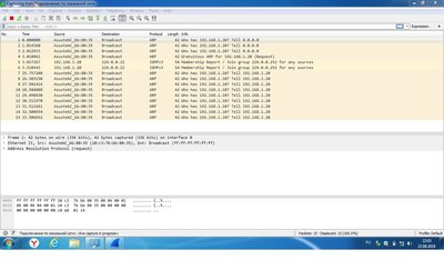

Надо подключаться консолью и смотреть там. Можно wireshark посмотреть какие пакеты с камеры гуляют.

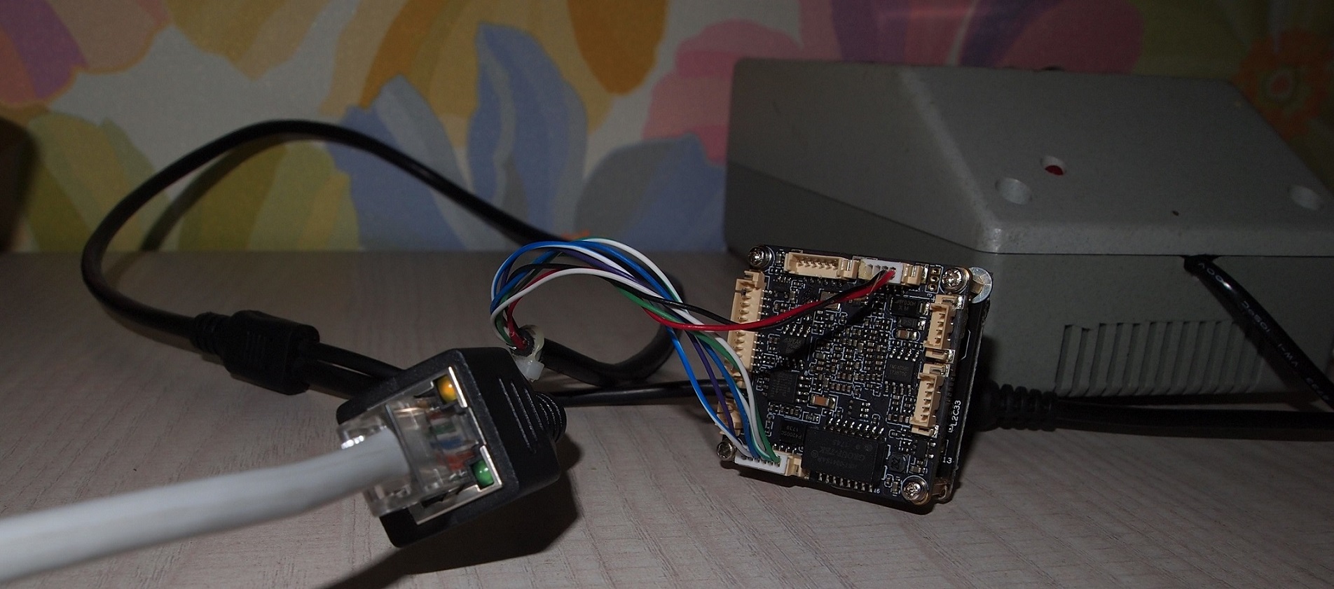

Не стоит заморачиваться, это пустая трата времени. Десяток таких модулей выкинул при модернизации камер и замене вышедших из строя модулей.
Симптомы неисправностей: загрузка с 10 раза, самопроизвольные зависания и перезагрузки, иногда перегрев.

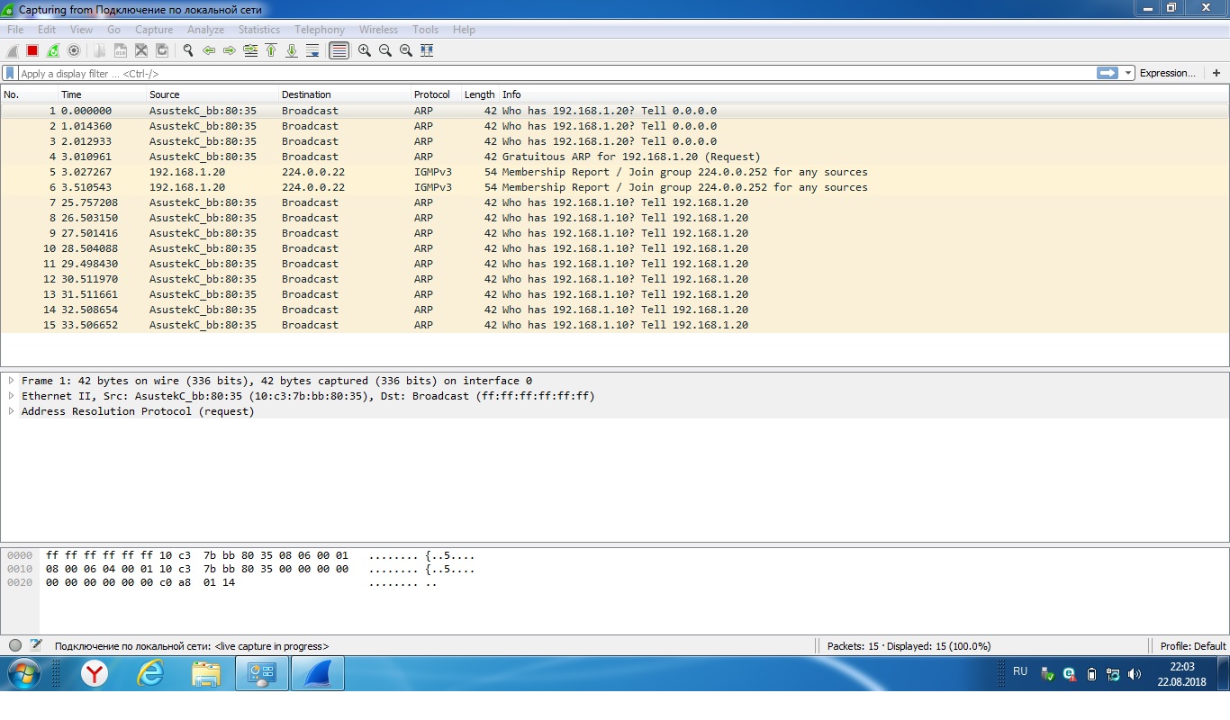

Вот что показывает Wireshark у меня при подключении камеры к ноутбуку с IP-адресом 192.168.1.20 и попытке её пинговать:

Вот моё фото модуля в процессе пингования и работы Wireshark
