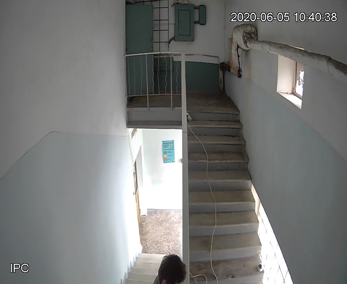

Как быть в такой ситуации? Задача - охранять чердак. Решили заодно снимать и вход на этаж ниже. Но этаж ниже (левая часть фото) всегда в свете, солнце прямые лучи. Включил wdr, стало лучше, выдержка 5 мс, усиление 0-50, 3d nr. У людей справа шумяят лица даже в неподвижном состоянии.

Что wdr, что 2d/3d nr производят лишний "шум" на изображении. Попробуйте отключить все эти примочки и настроить изображение по параметрам "экспозиция" на самой камере.
