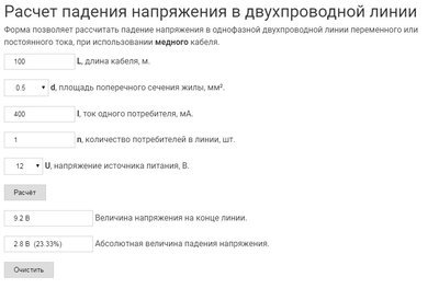

Да расчет-то верный.
Только непонятно почему для расчета на 12V берется внутреннее сопротивление полученное в расчете на 48 :)
Учитывая что камера в обоих случаях потребляет одинаково разница только в том что при питании от 12 оно подается после преобразователя PoE.
Ну будет конечно некоторая разница (КПД преобразователя).

ALEX_SE писал(а):Да расчет-то верный.
ALEX, ну вообще-то это была утка, для того чтобы проверить местных форумных хомячков на базовые знания отличий в работе стабилизатора постоянного напряжения, от трансформатора переменного тока.
И местный хомячок как всегда в полной мере показал свою полную безграмотность мало того что купившись на 0,156А, но еще и не сумевший даже правильно посчитать потребляемую мощность по постояннке (0,156*12=1,872W).
Ну а поскольку Вы ALEХ, все таки человек получавший образование до его реформы :D , то Вы сразу уловили подвох в том, что при переменном напряжении трансформируется не только ток с напряжением, но и трансформируется внутреннее сопротивление источников тока.
И только поэтому использовать вот так в лоб эти две абсолютно правильные формулы пригодные для постоянного тока, под расчеты переменного - нельзя!!! ;)
