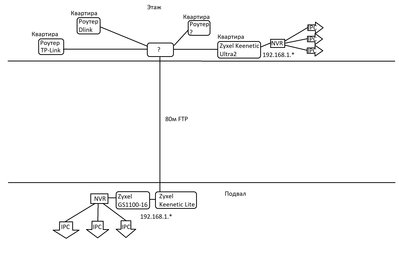

Посоветуйте пожалуйста, какое оборудование поставить. На схеме картинки - там где знак вопроса.
Нужен доступ нескольких квартир к видеорегистратору (не камерам), а также одна квартира должна иметь полный доступ к регистратору и камерам.
При этом надо обеспечить, чтобы квартиры не лазили друг к другу, а также чтобы интернет от квартир не попал на видеорегистратор/камеры.

Если на квартирных роутерах есть интернет, то надо на сеть ВН подключать интернет и обычными средствами регистраторов разделять доступ.
Или подключать ВН к локалке того, к которого будет полный доступ и на его роутере пробрасывать порты на реги.

Устройство со знаком вопроса будет установлено в подъезде. То есть каким-то образом надо чтобы к нему присоединялись все квартиры, но не имели доступа друг к другу, и при этом могли соединиться только с роутером одной из квартир...

VitoTLT писал(а):Устройство со знаком вопроса будет установлено в подъезде. То есть каким-то образом надо чтобы к нему присоединялись все квартиры, но не имели доступа друг к другу, и при этом могли соединиться только с роутером одной из квартир...
Такие железки существуют, но стоят они дороже все системы ВН, дешевле поставить во всех квартирах микротики, один из портов которого будет поднимать ВПН до центрального роутера с ВПН сервером и в зависимости от выданного адреса при авторизации давать соответствующий доступ, но это тоже не дешево.
Самый простой способ был описан выше.

Либо берете у провайдера ещё один линк с белым ip (если все квартиры на одном провайдера, то можно попробовать обойтись и без белого ip) и ставите в подъезде роутер.

А вот интересно , если в подъезде поставить MikroTik и на него все три (как на рисунке) линии от провайдеров завести и оба регистратора, а дальше по квартирам уже раздать .
Да, с маршрутизацией придется немного потанцевать, но в принципе вариант жизнеспособный ? как думаете?

А если поставить в подъезде (там где знак вопроса) роутер, способный поднимать L2TP сервер (или PPTP сервер)? Ведь все современные роутеры имеют на борту PPTP или L2TP клиент.
LAN-порт, в который вставлена витая пара (которая 80метров из подвала) на роутере пробросить на VPN-сервер.
При соединении с VPN-сервером ведь клиентские роутеры не смогут без шаманства с настройками подать интернет на внутреннюю сеть VPN ?
Но как тогда защитить от брожения по локальным сетям друг-друга?

Да проще всего поставить там обычный коммутатор, а интернет с ближайшей квартиры. Только защищать эту железку надо будет как физически так и логически.

Если бы клиентам на их роутерах не нужен был интернет и вместо провайдерского провода воткнуть свой, то без проблем, но клиентам то нужен свой интернет, не так ли? Указанные роутеры не могут иметь 2 WAN порта, скорее всего их можно перешить в openwrt и сделать пару ВАНов, но кто это будет делать?
Я не понимаю почему не подходит 2я часть моего первого предложения с подключением всей системы в локалку главного клиента и проброс портов через интернет для остальных пользователей? У вас там все еще по объему трафика считают цену интернета?
