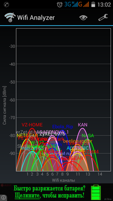

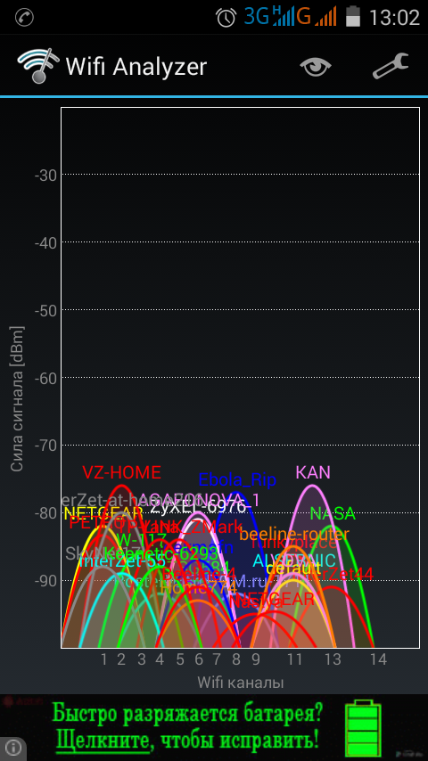

Tюрин BB писал(а):Ну а теперь, касательно Ви-Фи.
Лисапед не изобретай. Кинь витуху у поставь еще одну ТД, если раз уж так уверен что старая исправна и новая будет не в состоянии покрыть квартиру. Вот только я свой домашний Zyxel в условиях загажености эфира не меньше твоего, ловлю на улице с 9-го этажа.
Это еще в 15-ом году делал скриншот чуть поодаль от дома.
