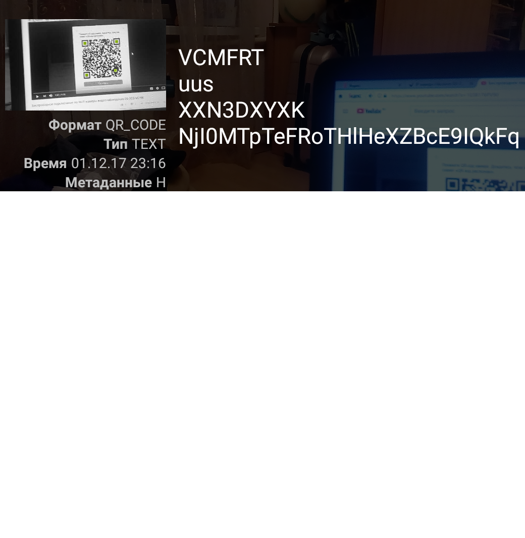

Сдается мне что в том QR коде что дает РТ первый ряд букв это и есть хиковский код верификации.
Дальше пробуем в IVMS добавить с паролем admin(verification code) например adminABCDEF

Да, промах с QR вышел, засветил!
Лучше не гадать, а аккуратно дамп слить, раз к тому же автор собрался экспериментировать!
