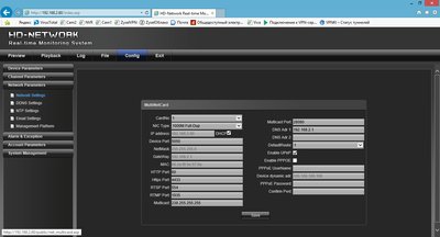

Проблема: есть удаленная сеть из двух Onvif-камер noname, NVR N6200-8E+винчестер, роутера Keenetic 4G III и USB-модема. Через VPNKI c ИнтЭкслорер все хорошо работает - кажет, пишет, слушается.
Однако с помощью ИЭ невозможно Playback перекачать на комп домой.

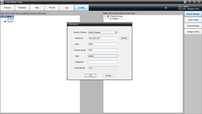

Вот только лучшее - враг хорошего. VMC - вер.1.00. Обновил. VMC перестал видеть регистратор, поиском не обнаруживается, ввожу вручную - также. Перепробовал с десяток VMC разных версий и производителей. Глухо.
ИЭ регистратор видит, пинг идет. Естественно, возвращался неск. раз к 1.00. Бесполезно, назад хода нет. Камер он теперь также автоматом не обнаруживает, а вручную принимает лишь одну, любую из двух.

NVR в CMS добавляется через I8 протокол, если я правильно понял, что выше написано.
Re: NVR и video monitor client
Вроде бы обычно в CMS не предусмотрено подключение рекордера, только камеры. Но не суть, крнечно, я перепробовал все возможные протоколы, а Onvif первым.kROOT писал(а):NVR в CMS добавляется через I8 протокол, если я правильно понял, что выше написано.

I8 используется только для поиска камер, nvr игнорируются - это сказал VMC.

Проблема в основном решилась. Может, кому полезно будет.
Поставил VMC ver.1.0.0.6 (2014.6.9) из дистрибутива ESCAM. Нашел на mysku.ru в отзыве на Супер мини НВР.
Без всяких бубнов обнаружился nvr, короче, заработало!

Похожий (судя по интерфейсу) NVR подключается к клиенту по протоколам I8 и I8E, все остальные протоколы игнорируются
попробуйте вот эту версию клиента 2.0.1.6. (2016.03.24)
