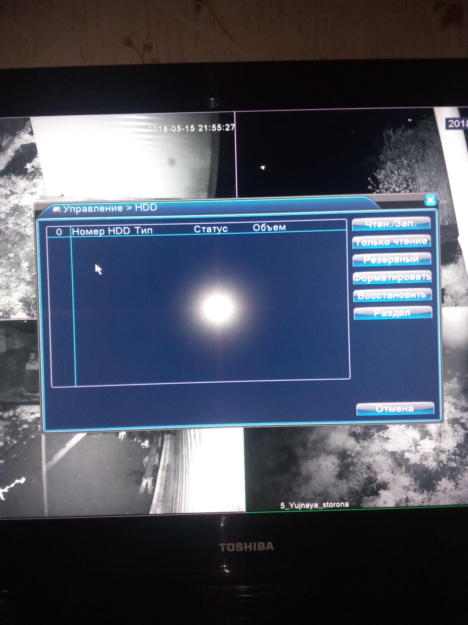

Всем доброго времени суток! Плата NVR NBD8008T-Q (от Xiong Mai на Hi3798M) с двумя портами SATA. Брал именно плату, под свои нужды. На ней 5 IP-камер 2Мп. Накопитель стоит WD Green 3Tb. Питание - БИРП 12/4 с парой акумов 17 Ач чере DC-DC stepUp-преобразователь. Все это дело работало с сентября прошлого года, как часы в частном доме. Периодически вытаскивал необходимые файлы. С декабря такая надобность отпала, поэтому к NVR обращался только через XMEye совместимое приложение на смартфоне в режиме реального времени. Пару недель назад полез в архив NVR и с удивлением обнаружил что новых файлов с декабря не было. Их вообще не было, потому что диск не был виден в системе. Подумал что помер хард, но подключив к компу диск заработал как и прежде. Пробовал подключать другие, заведомо рабочие, винты - та же ситуация - не определяются в системе. Написал продавцу, тот сразу загрешил на прошивку, скинул новее, я обновил - без результата. Порекомендовал сменить винт на Purple-серию, оно и понятно, винт заточенный под видеонаблюдение. Но в принципе, разницы особой нет с каким винтом ему (NVR) работать. Понятно, что обычные дохнут быстрее. Но определяться же все должны? Знать бы наверняка, что дело в винте, поменял бы - не вопрос. А если нет? Все дело затевал на период отпуска, сейчас почти всегда дома кто то есть, поэтому на данный момент запись не нужна. Но скоро снова отпуск - боюсь остаться без записей... Куда копать?

Ребята, спасибо за советы. Только сегодня удалось нормально потестить всю систему. Вобщем напряжение на разъемах питания винта в норме, и при питании от преобразователя и отдельного выносного БП. Соответственно провода и разъемы в номе. Винт урчит как и прежде, посторонних звуков не слышно. Ну и провода САТА менял. Толку ноль. По прежнему - винты не видятся - ни один из трех опробованных. На стационарном компе все работает.

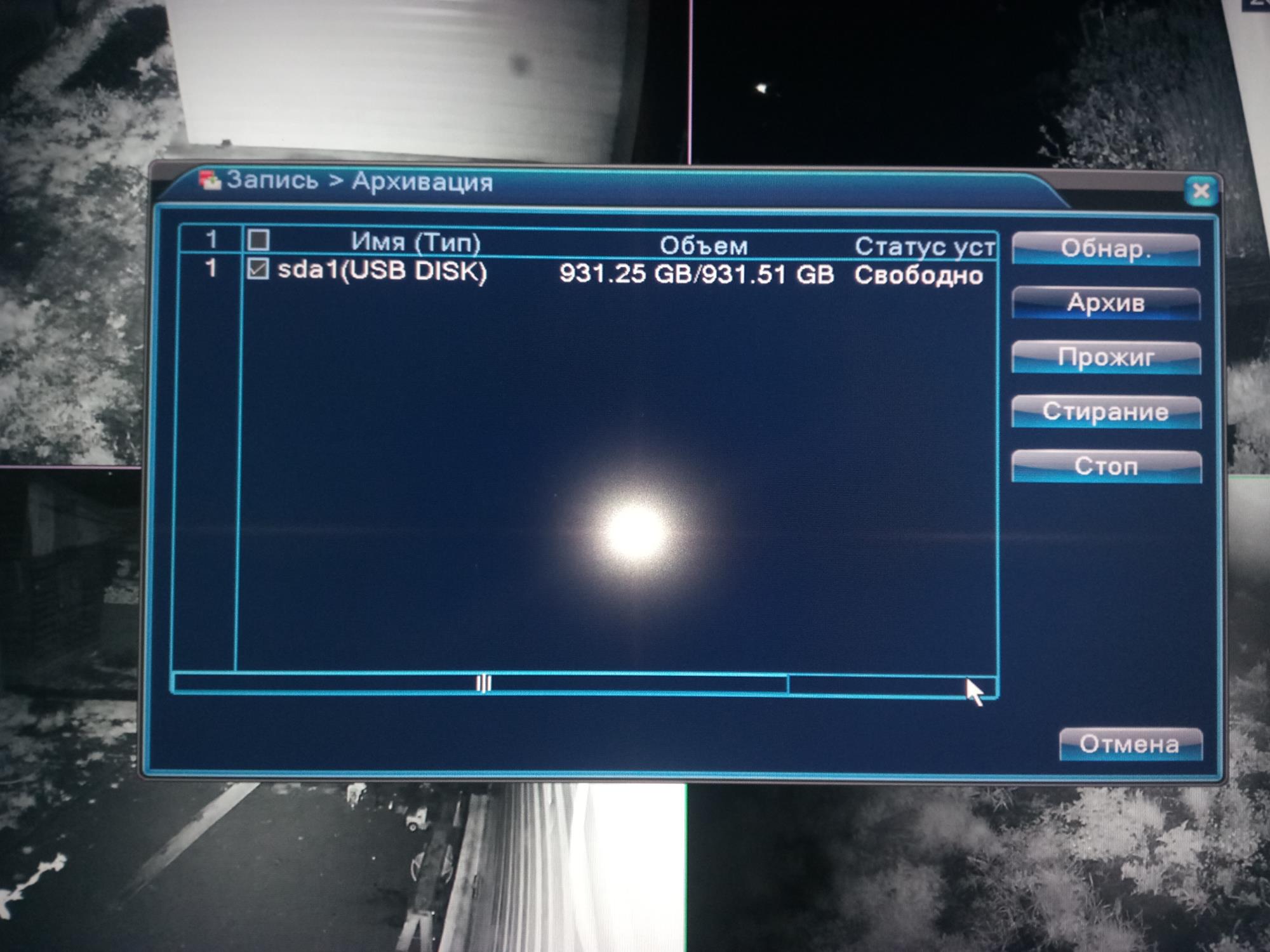

Убедил продавца, что моей вины в поломке платы нет и он пообещал мне отправить такую же новую. Вроде отлично) Но вчера заметил одну особенность, в настройках в разделе архив, жесткий диск виден, но как USB (?) устройство,хотя винт сата... Как так может быть?

Довольно интересная ситуация. В основном проблемы с HDD на регах появляются от не хватки мощности БП по току или по питанию. В данной ситуации походу произошел сбой в прошивке. Пробовали тупо сменить обновить прошивку на реге?
