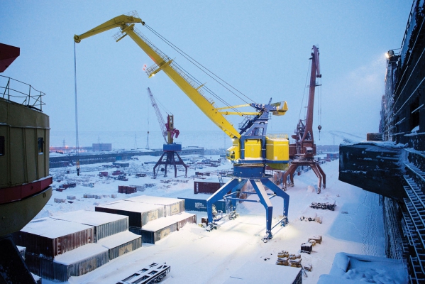

во вложении прикрепил фото крана с интернета, но в нашем случае все примерно также
Про loco M5 ...реально будет на 100м работать если одна будет направлена в зад другой?

По крану.
Точку ставил бы в районе красного круга.
Причем на не металлическую штангу. То, что иногда ее от базы будет перекрывать стрела крана - фигня. Канала хватит. Кабели UTP - только экранированные, с обязятельным заземлением. Обязательна грозозащита точки на кране http://www.technotrade.com.ua/Articles/ ... how_to.php" onclick="window.open(this.href);return false;
Это все от электромагнитных помех крана.
В ящике никаких роутеров. Только пасивный свитч, ПОЕ камер и точки. Обязателен фороший сетевой фильтр для 220в.
