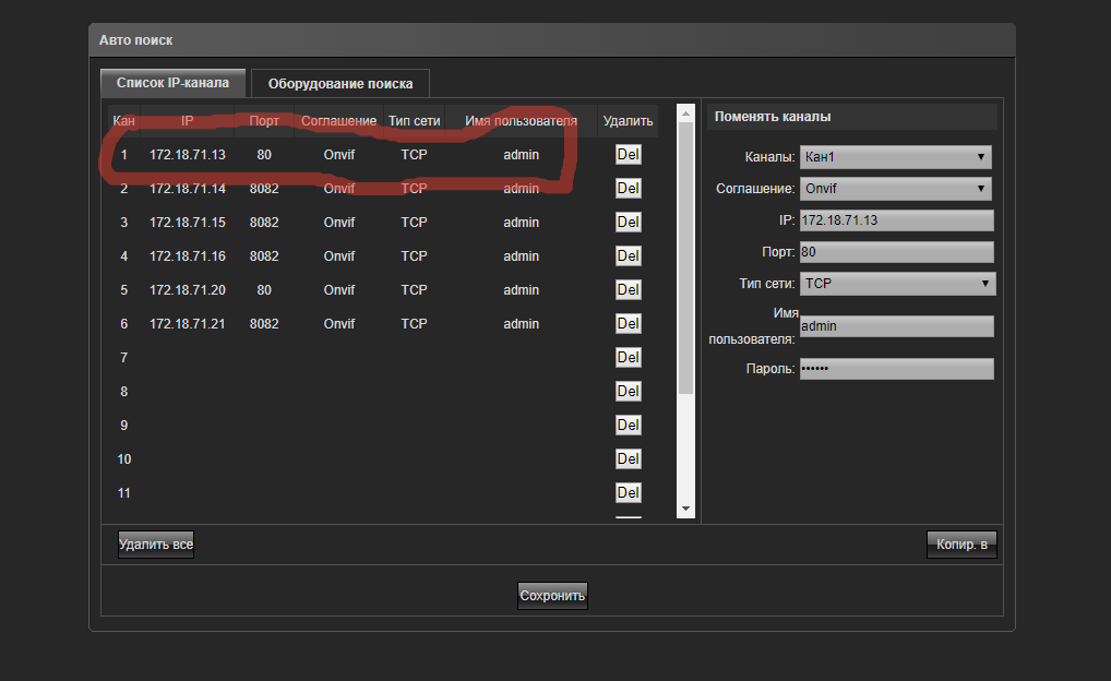

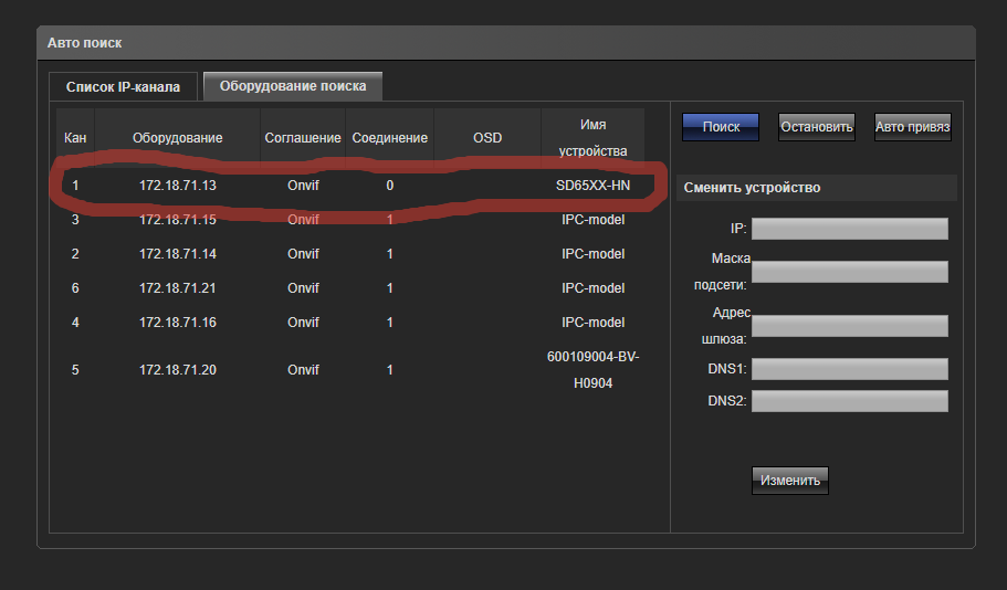

Но когда пришлось регистратор перенести в другое место, а все действия проводить по средствам web интерфейса, либо по средствам VMS2.0, возникли проблемы с одной из камер.
При работе с регистратором через VMS2.0 проблемная камера даже не находится.
При работе с регистратором через web интерфейс, проблемная камера определяется, но соединения с ней не происходит.

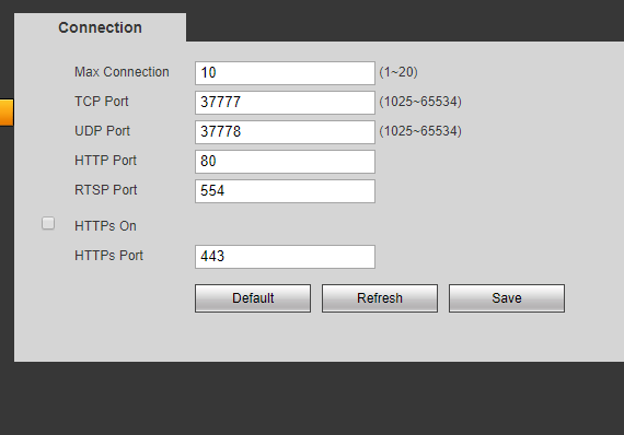

Камера Dahua, если не ошибаюсь, DH-SD6582/82A-HN (увы никаких данных по ней не сохранилось, добраться до нее пока не представляется возможным, но если верить версии прошивки и внешнему виду, это именно она.)
Я грешу на конфликт по портам.
Так же при подключении через веб интерфейс картинка не выводится, предлагает скачать QuickTime. Но после его скачивания и установки, ничего не меняется, картинку так и не показывает.
Еще вопрос, какая последняя прошивка на данную камеру?
(во вложении скрины отображения камеры в веб интерфейсе регистратора, страница соединения с веб интерфейса самой камеры)

Это называется подключение не через веб, а через Onvif. Попробуйте Onvif device manager в месте установки регистратора запустить и вручную добавить эту камеру. Ну и для решения проблемы надо знать структуру сети.
