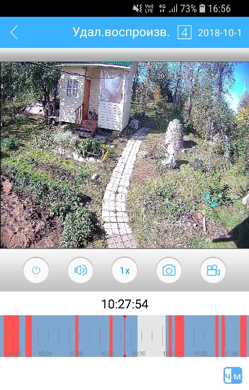

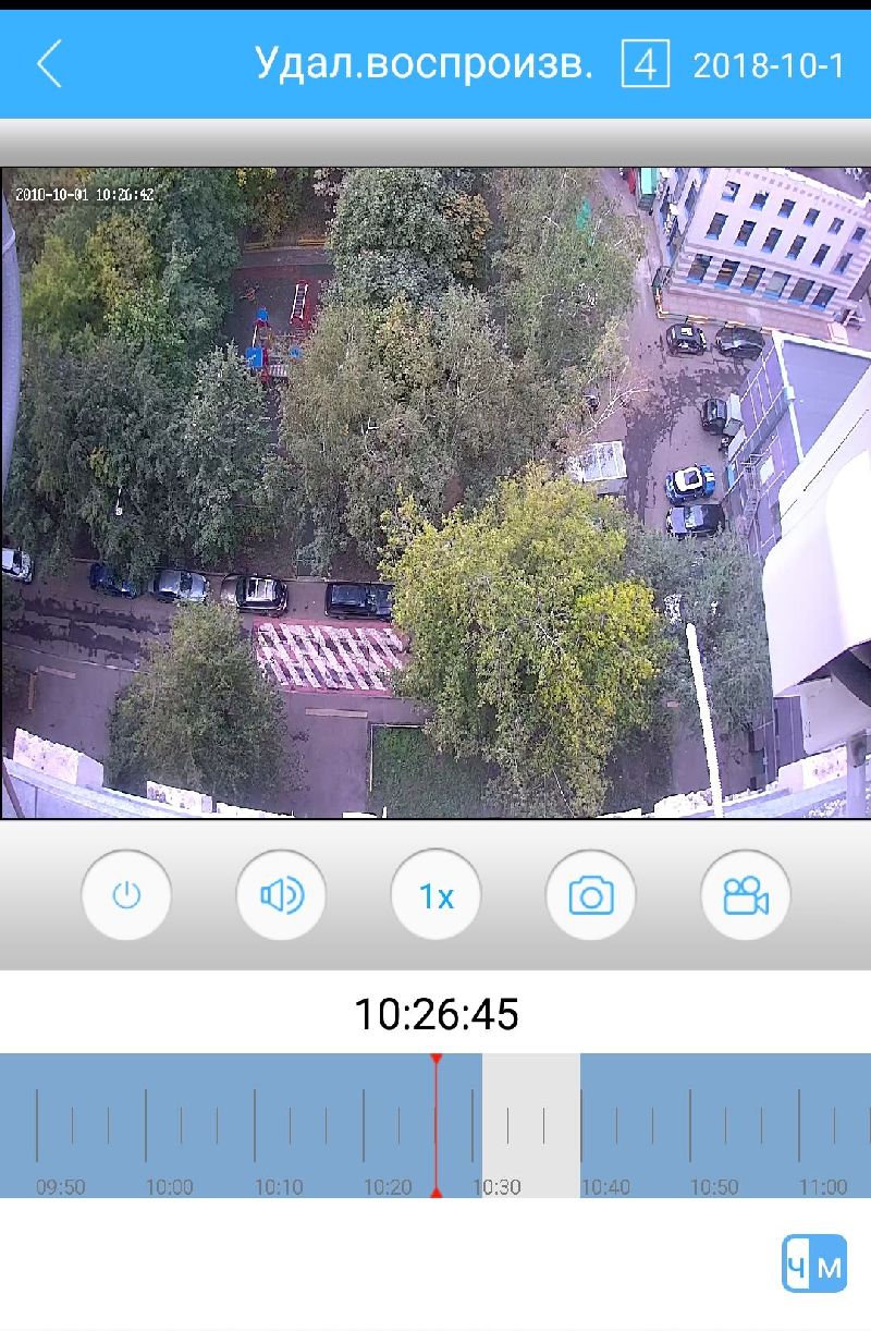

Пробовал , правда только один , который дома стоит , остальные далеко и ездить туда нет возможности . Результата нет . Может кто-то глянет у себя за последнюю неделю записи видео , есть ли промежутки времени , в которых не было записи . Это удобно смотреть в мобильном приложении , там тайм линия , на которой видно детекцию движения и пропущенные моменты .

Все это уже делал . Вот этот момент .
