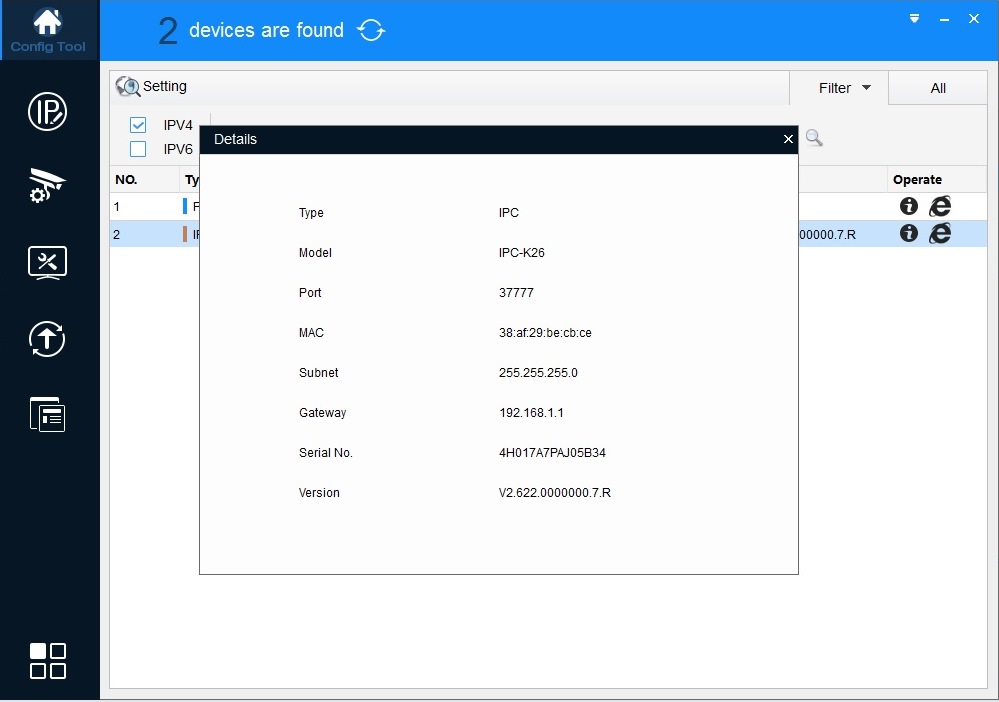

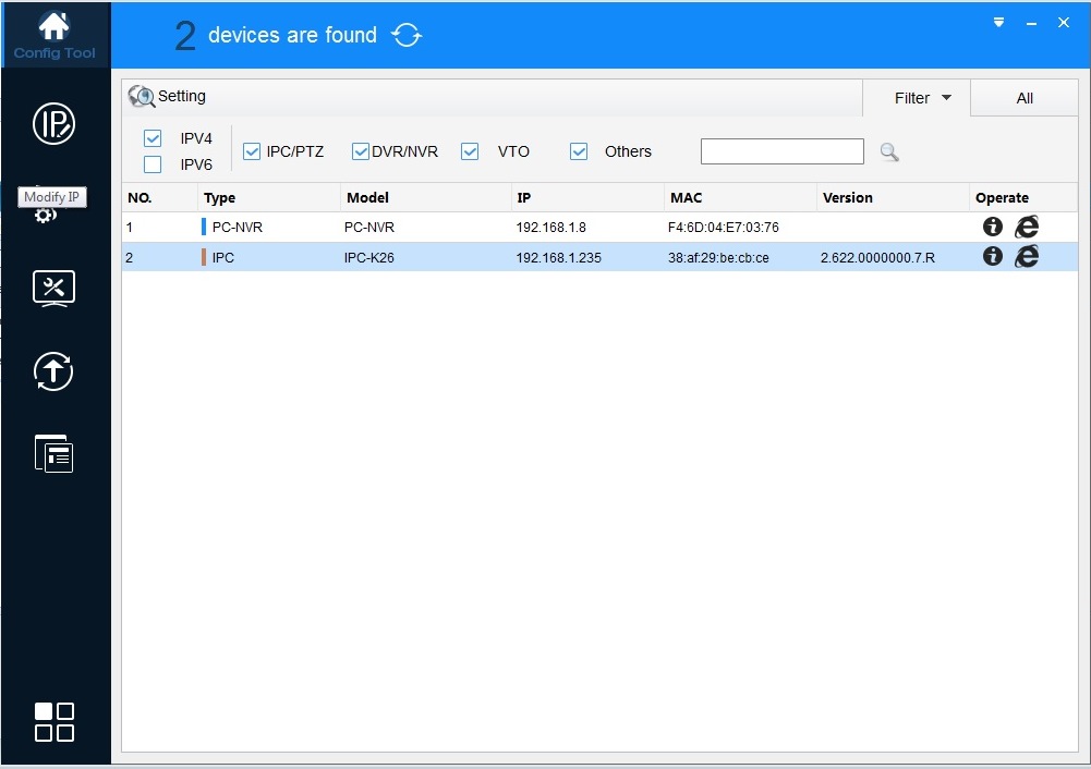

ConfigTool видит IP адреса 2 шт
Зайти по ним с компа не получается.
По адресу 192.168.1.8 - Пишет "Не удается получить доступ к сайту"
По адресу 192.168.1.265 - 404 Not Found
Пробовал разные браузеры, напрямую к компу - без безрезультатно.
С телефона не может распознать тип устройства - предлагает выбрать самому. Что бы не выбрал - добавить не может.
Подключал к регистратору - тоже не работает. IP видит, но подключится не может.

Есть смутные сомнения что ваши "камеры", это вообще не Dahua и вот почему:
Под IP-192.168.1.8 у Вас на скрине вообще-то РС-NVR и судя по его mac - он еще и с сетевой карточкой от Асустека.
Ну а под 192.168.1.265 у Вас типа камера, но вот её mac - ну не как не Дахуашный.

it32 писал(а):Зайти по ним с компа не получается. Пробовал разные браузеры, напрямую к компу - без безрезультатно.
Камеры Dahua Consumer предназначены для управления только через приложение imou (предыдущее название Lechange), камеры не имеют WEB интерфейса.
SMART PSS, ConfiTool, DAHUA NVR официально не поддерживает серию Dahua Consumer!

Ну а на ПК с адресом 192.198.1.8 стоит какая-нибудь софтина для просмотра IP-камер?
Если стоит, то вот она то у вас и определяется как РС-NVR с mac адресом сетевой карточкой от Асустека.
