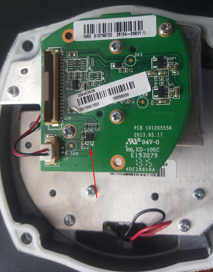

От подсветки в плату идет 4 провода. 2 на подсветку и 2 на датчик освещенности. Подсветка включается/выключается корректно. Проблема только с ИК фильтром. Сам фильтр 100% рабочий (перекладывал на такую-же рабочую камеру).
В меню пункта переключения ИК-фильтра нет.
Re: Подключение ИК фильтра к ИК подсветке
Сообщение AlienP666 » 20 ноя 2018, 11:06
Diogen писал(а):От подсветки в плату идет 4 провода. 2 на подсветку и 2 на датчик освещенности. Подсветка включается/выключается корректно. Проблема только с ИК фильтром. Сам фильтр 100% рабочий (перекладывал на такую-же рабочую камеру).
Возможно неисправен чип управления IRcut.
Diogen
Сообщения: 4
Зарегистрирован: 08 ноя 2018, 13:30
Сообщение Diogen » 20 ноя 2018, 11:18
AlienP666 писал(а): Возможно неисправен чип управления IRcut.
Скорее всего так и есть, но как писал выше, в сервисном центре ремонтировать отказываются, говорят нужно плату под замену, а их в наличии нет и не факт что когда-то будут...поэтому и ищу "костыли"
Сообщение AlienP666 » 20 ноя 2018, 11:29
а фото с другой стороны?
Сообщение AlienP666 » 20 ноя 2018, 11:41
мне обычно попадаются LM358, MS358 в корпусе SO8 или D6218F в том же корпусе.
timon99
Сообщения: 46
Зарегистрирован: 30 авг 2018, 06:29
Сообщение timon99 » 20 ноя 2018, 12:12
На управление фильтром стоит м/с BA6208L.
