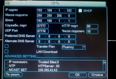

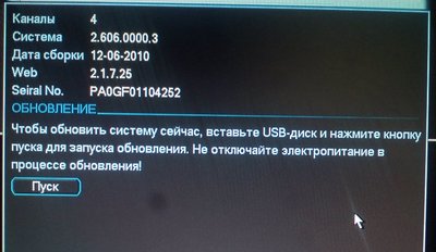

Китайский регистратор, типа Дахуа. Можно ли его - с помощью людей этого форума, "увидеть" через Интернет? В идеале на телефоне, но хотя бы на компьютере. Ниже выкладываю на фотографиях цифирки, с просьбой подсказать - каким приложением - какой программой попытаться увидеть этот регистратор, и какие цифры в какие поля надо вводить. Что, среди этих цифер - есть ИП-домен, что есть "порт", и т.д.

мда.....GDMSS для андроида вам в помощь ....смотрите через облако по ID номеру и введя имя пользователя и пароль....а если статика, то проброс портов на роутере и доступ по IP . На этом форуме уже сотни раз объясняли....

4пда это форум по бытовым приборам, которые по идеи и не нуждаются в описании - включил и заработало, а тема видеонаблюдения чуток посложнее будет, тут только тема проброса портов, который Вам требуется для удаленного доступа viewtopic.php?f=9&t=2149" onclick="window.open(this.href);return false; viewtopic.php?f=9&t=5182" onclick="window.open(this.href);return false; на 135 страниц.
У Вас очень старый прибор, аж 2010 года, время когда ХМ отпочковался от Дахуа, по этому непонятно какая система в этой железке, порты дахуашные, а интерфейс ХМовский.

hivsal писал(а): ... смотрите через облако по ID номеру и введя имя пользователя и пароль....
а что есть ИД - номер среди сфотканых цифриков?
у вас это тот который PA0GF.......

hivsal писал(а): у вас это тот который PA0GF.......
вот это уже информация, плюсую

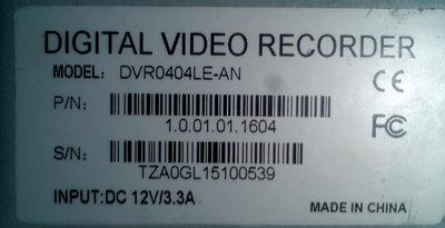

цитрамон, обратите внимание, что SN на стикере, который на фото в первом посте отличается от SN, который в интерфейсе регистратора (в идеале должны быть одинаковыми)...возможно у вас чей-то клон и есть вероятность, что будет проблема с удаленным подключением по ID...по статике проблем не должно быть.

fobos писал(а):цитрамон, обратите внимание, что SN на стикере, который на фото в первом посте отличается от SN, который в интерфейсе регистратора (в идеале должны быть одинаковыми)...возможно у вас чей-то клон и есть вероятность, что будет проблема с удаленным подключением по ID...по статике проблем не должно быть.
gDMSS (iDMSS) требует именно номера из "настроек системы" . На стикере у "честных" устройств от дахуа-эрвиай тех времен (как сейчас не знаю) серийник не совпадал с ID номером....
восстанавливал очень много регов дахуашных от 2010года и более свежих. ID на стикере всегда совпадал с ID в интерфейсе рега...я говорю о том, что если у ТС рег с клонированным дампом и донор тоже будет региться на P2P сервере, то может возникнуть коллизия...пока не попробует не узнаем
PS. на известных ресурсах есть дампы на дахуашные реги, так вот если их залить в рег, то в интерфейсе рега после загрузки ID будут одни нули...hivsal, откуда вы будете брать ID для правки нулей?...ответ: со стикера
