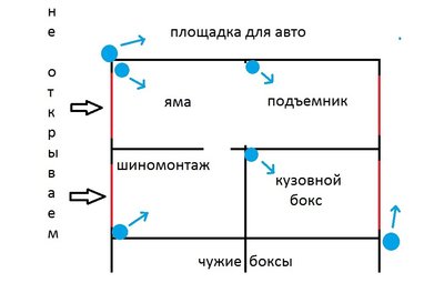

Всем форумчанам привет!В общем у меня небольшой автосервис из 4ех боксов размером 6*4.Интернет сейчас это один комп с 3g модемом,возможности провести проводной интернет нет.Сейчас у Ростелекома есть тариф анлим,думаю взять роутер и в него воткнуть модем,тем самым создать сеть вай фай и к ней прикрутить камеры или лучше камеры через провода к регистратору,а с него уже в инет транслировать?Требуется онлайн наблюдение с целью понять делаються ли «левые машины»(лучше с двухсторонней звуковой связью),наблюдение за площадкой для стоянки авто(оставляем на ночь),внутренние камеры думаю сделать с записью по движению и тревогой в ночное время.Ну и думаю на винт все это чтобы писалось.В теме новичек,но кое какие знания есть,бюджет как всегда минимальный,думаю вначале установить 2-3 камеры,остальные добавить позже.Помогите пожалуйста советами

вот примерный план,красные линии это ворота,синие окружности-камеры

Автосервис это второй по значимости объект после парикмахерских, где важен контроль от левака. В вашей задаче не так уж и важен онлайн, тем более на 3г хорошо не получится. Приехали в сервис, посмотрели записи, определились с левыми работами.
Но будьте готовы к тому, что будет много недовольных и часть спецов может уйти, потому что без левака им интереса работать нет.

Ну почему не актуален - снабди ворота датчиком открытия, подключи их к аларму регистратора, настрой отправку уведомлений с фото факта открытия ворот сбе на почту и достаточно вечером сидя дома, проверить почту и подбить дебет с кредитом.

Такие задачи не требуют моментального реагирования. Зачем мчаться на работу, чтобы тыкнуть работника носом, достаточно ему показать видео на следующий день. И обычного детектора движения достаточно чтобы посмотреть была ли какая то движуха в нерабочее время. Да и в рабочее время работники могут левак делать, который не отображается в отчетах.

Только для того чтоб его "тыкнуть работника" фесом в фото, сначала придется отсмотреть весь вчерашний день, и умудриться найти из того что записал тебе детектор движения то, как "работник" ходил полдня кругами вокруг авто-по-наряду и как затем минут за 10 "стахановец" поменял предохранитель на вехавшем и тут же выехавшем леваке без наряда. ;)

В общем правильно написали,наблюдение нужно для контроля левака в рабочее время.Главное помогите определиться,бадет ли работать схема камеры->регистратор->роутер с воткнутым 4g модемом.Просто ростелеком не дает статический ip,как лучше,а главное проще это реализовать?

Дык так и делай, как написал. Просто подключаться будешь не по ШЗ адресу, а через P2P соединение по S/N, используя АРР для смарта или CMS для компа. Главное убедись что на регистраторе есть Р2Р. Ну и конечно все прелести узкого 3Г/4Г канала. Желательно выбрать хороший модем с выносной антенной, а лучше с функцией MIMO и двумя выносными антеннами дабы битрейт не терять.

Да и большая тройка не очень то горит желанием раздавать статику, так что бери инет у Ростелекома и нормальный роутер а там и DDNS ежли что поднять можно будет.

Опять 25. И чем ddns поможет при сером ip?

Tюрин BB писал(а):снабди ворота датчиком открытия, подключи их к аларму регистратора, настрой отправку уведомлений с фото факта открытия ворот сбе на почту и достаточно вечером сидя дома, проверить почту и подбить дебет с кредитом.
Летом, когда тепло, в автосервисах ворота весь день не закрывают ...
