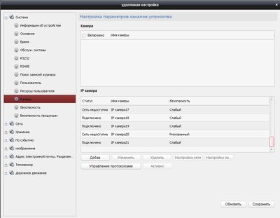

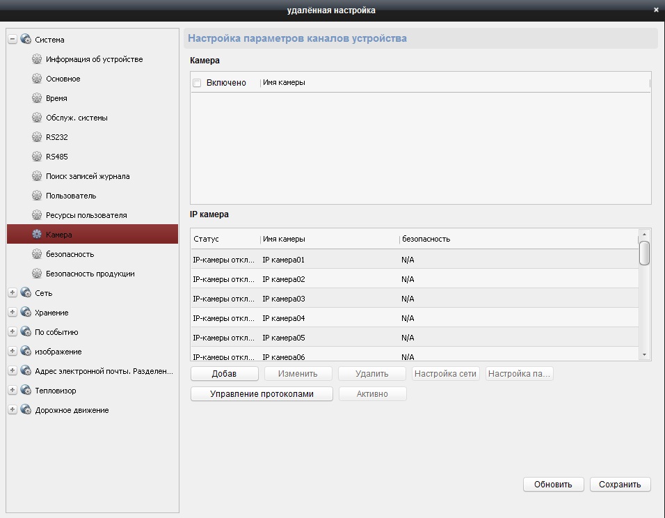

А с чего Вы пришли к выводу, что у вас проблемы именно с питанием, а не скажем с сетью?
Просто я никогда не работал с регистраторами "всё в одном" от Хик-а, но насколько я понимаю по вашему скриншоту, камеры просто не подключены, но типа регистратором в сети видятся.

Tюрин BB писал(а):но типа регистратором в сети видятся.
Интересное заключение по картинке. Где же это написано на картинке, что они видятся? Кроме как статус отключен, на добавленных ранее камерых больше ничего не указано.

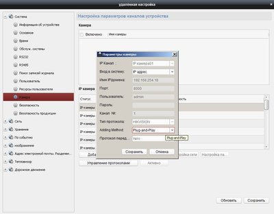

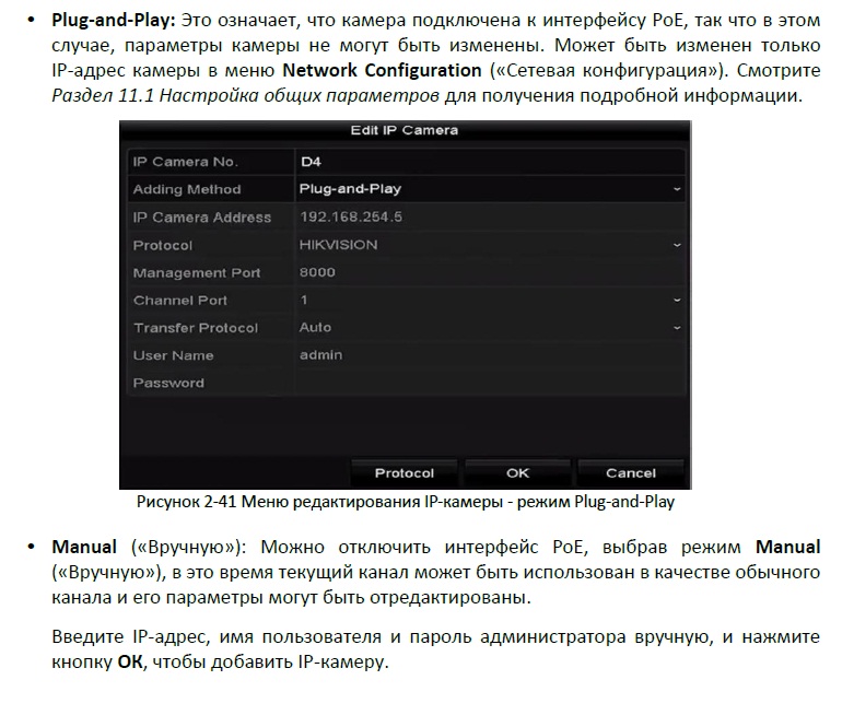

Tюрин BB писал(а):GenaSPB, а ты уверен что PoE у него сертифицированное и можно в порты камеры что-либо другое тыкать? Вот я, - не уверен!
В настройках порта камеры вместо "Plug-n-Play" надо выставить вручную - тогда PoE будет отключено и можно безопасно подключаться.

dmitlit писал(а):тогда PoE будет отключено и можно безопасно подключаться.
Не будет оно отключено. Plug-n-Play только включает автоматическое добавление камер по родному протоколу.
Наверное, вы знаете больше самих производителей этих режиков?

dmitlit писал(а):Наверное, вы знаете больше самих производителей этих режиков?
Это всего лишь построчный перевод изначально криво написанных инструкции.
На сколько я знаю Plug-n-Play просто для автоматического добавления "родных" камер, Manual в большей степени, для добавления камер других производителей.
Я так понимаю есть возможность силой отключить ПОЕ на конкретном порту, вероятно эта возможность не доступна при выборе режима Manual.
