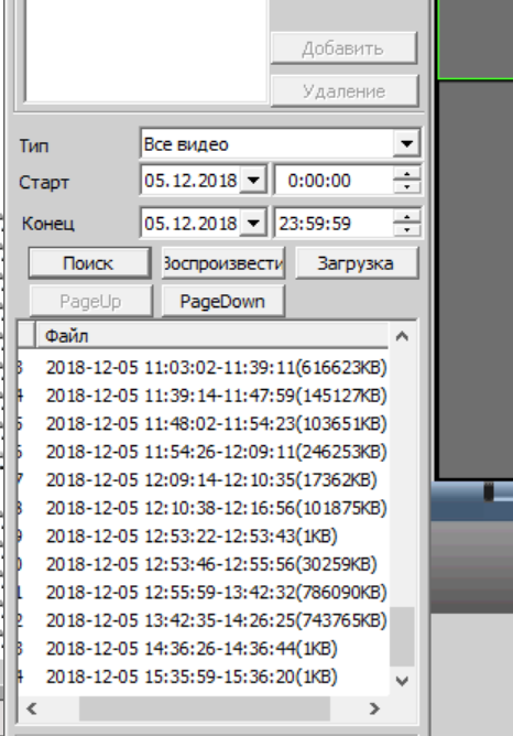

Года 2 назад началась массовая проблема - рваная запись. Запись начала прерываться на 2-3 минуты раз по 10 в день на некоторых камерах. Тогда я вначале подумал на HDD - потому как вначале ставил специализированные под видео а потом просто самые дешевые низкооборотистые. Все грешил на это. и как то особо не загонялся. Но в последнее время объектов стало много - и как то уже стремно стало оправдываться почему рвется запись. Решил разобраться до конца.

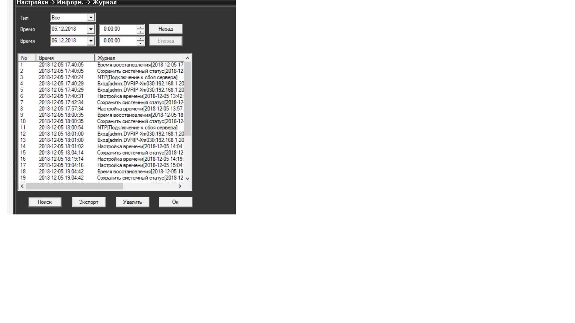

Первое до чего дошел - это то что при выборе режима ONVIF записи камеры - провалов меньше. Ок. запомнил. Потом обнаруживал что при выборе CBR вместо VBR провалы тоже уменьшались. Ладно - везде перенастроил на такой формат - на некоторых региках помогло - но в общей массе нет. Думаю дальше... Вспомнил что камеры тоже ведут логи - полез туда смотреть - смотрю они перезагружаются! Ок - начинаю искать проблему:

Для герметичной камеры уличная температура не особо влияет на температуру проца, если бы дома перегружалась, предположил бы, что дело вседаки в температуре, радиатор на процах есть? Снизить кадры до минимума помогает? Почистить через консоль область пользовательских данных? Облако отключено?

Перезагрузка это работа ватчдога, который видит, что камера зависла и перегружает. Скорее всего зависоны следствие перегевов, не тех, что сейчас, а те, что были ранее.
Но возможно дело в засраном флэше, у меня есть серия камер, которая на последней прошивке и с включенном облаком без пароля начинают через несколько недель зависать и пока им через консоль не почистишь, так и виснут. Подозреваю что через уязвимости туда пихают то, что не нужно и штатным обновлением оно не затирается.
