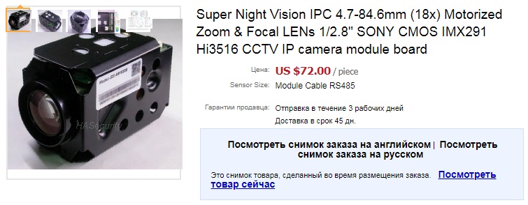

Напишу в эту тему про свою проблему, чтобы не плодить темы...
Имеется JZC-N51820S. Работала корректно, пока в один момент не перестала выходить на связь. При включении электромоторы жужжат, но индикатор LAN не горит. Роутер не видит подключение по LAN к камере. При подключении к ноутбуку напрямую то же самое.
Может ли сгореть LAN-чип в камере? Подскажите пожалуйста, как это проверить...

ЛАН чип называется трансформатор, можно его перепаять с любой сгоревшей камеры, они обычно совместимы,  если число ног совпадает. Или купить в электронике.
Транс выгорает если питание на пары данных подать.
