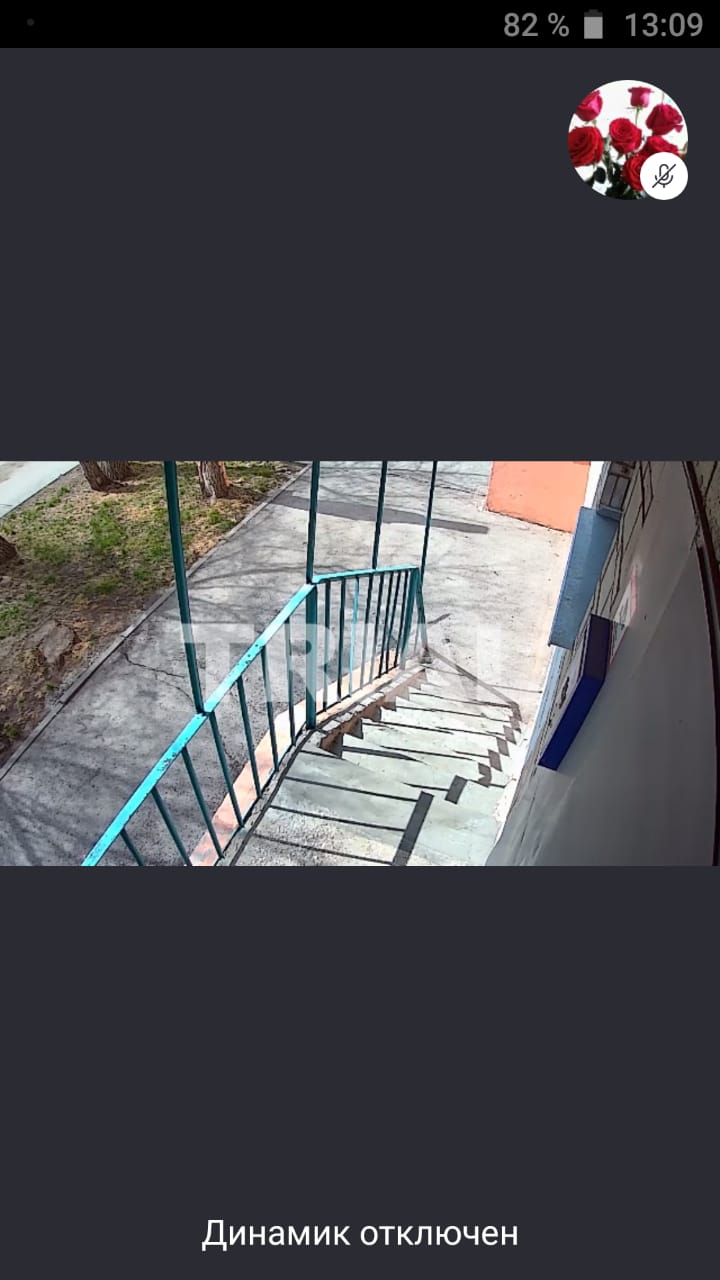

Если увидели картинку, запускаем Skype.
Идем в настройки → Звук и видео в появившемся окне выбираем Камера→ e2eSoft VCam
Появится картинка с IP камеры.
Выходим из Звук и видео.
Заходим в Звонки → Дополнительно → включаем Автоматически отвечать на входящие звонки и Автоматически отвечать на звонки с видео.
Готово.
Звоним со скайпа смарта на скайп на ноуте и смотрим трансляцию с камеры.
Готово.
