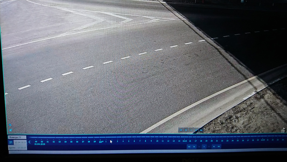

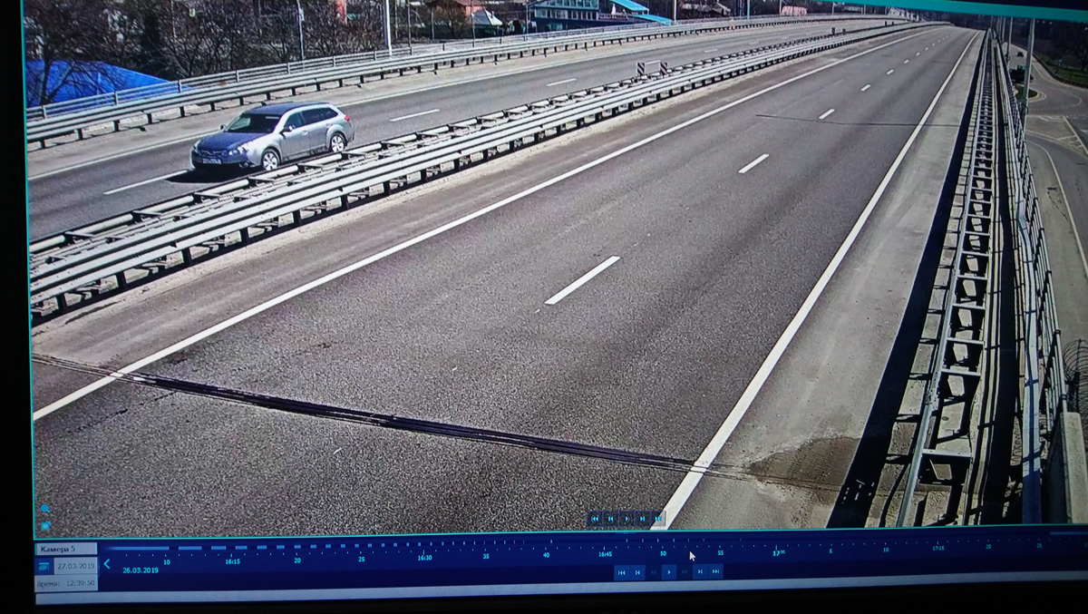

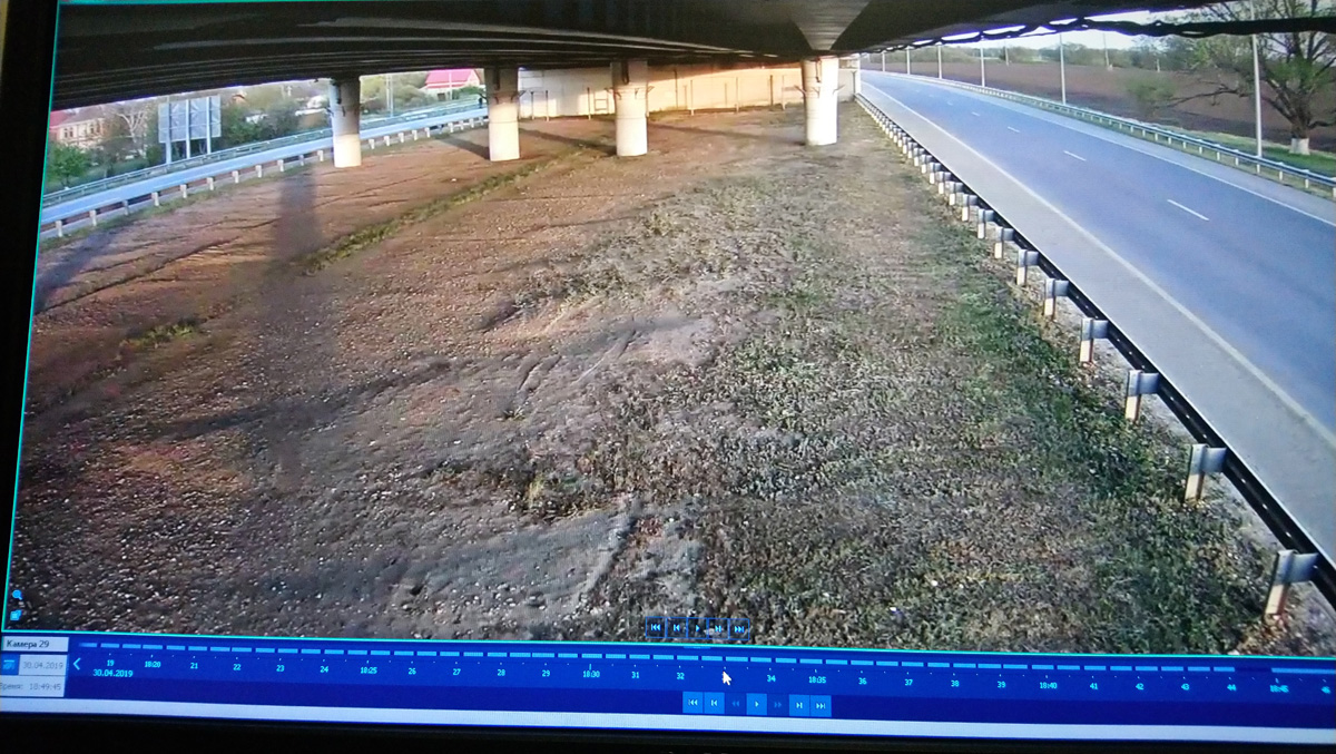

Несколько фото с демонстрацией прерывания сигнала.
