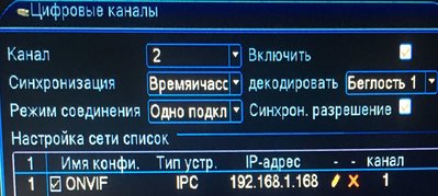

В итоге заказал, регистратор IP фирмы Smar 16 каналов, с расчетом на увеличение при необходимости и пока две камеры H265 2MP sony IMX307 + Hi3516C фирмы типа «LWSTFOCUS», ONVIF: Поддержка ONVIF 2,4 (если необходимы еще какие параметры, могу выслать). Регистратор и камеры разных фирм. Так понимаю это была моя первая ошибка.

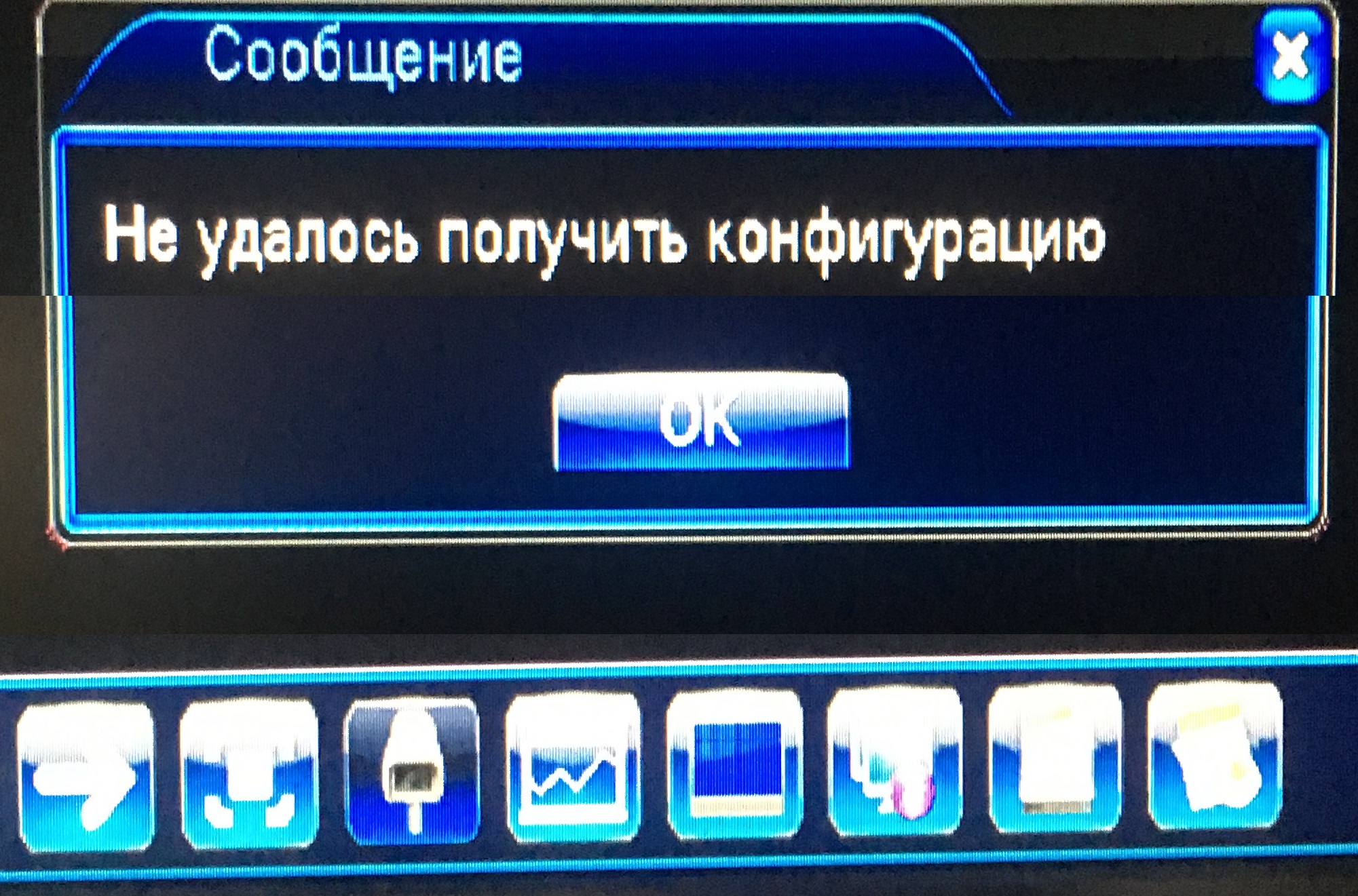

В итоге, неделю назад пришли камеры, регистратор пришел гораздо раньше т.к. у китайцев в России уже есть склад. Регистратор камеры определил автоматом, Но в раздел IPC для настройки зайти не получается, пишет «Не удалось получить конфигурацию», также камера не переключается ночью в ночной режим, т.е. не удается ее настроить. По инф. продавца камера 2MP, а в настройках показывает 3MP. И еще, как и где можно увидеть, что на камере стоит матрица sony IMX307? Это необходимо разобрать камеру и посмотреть внутри?

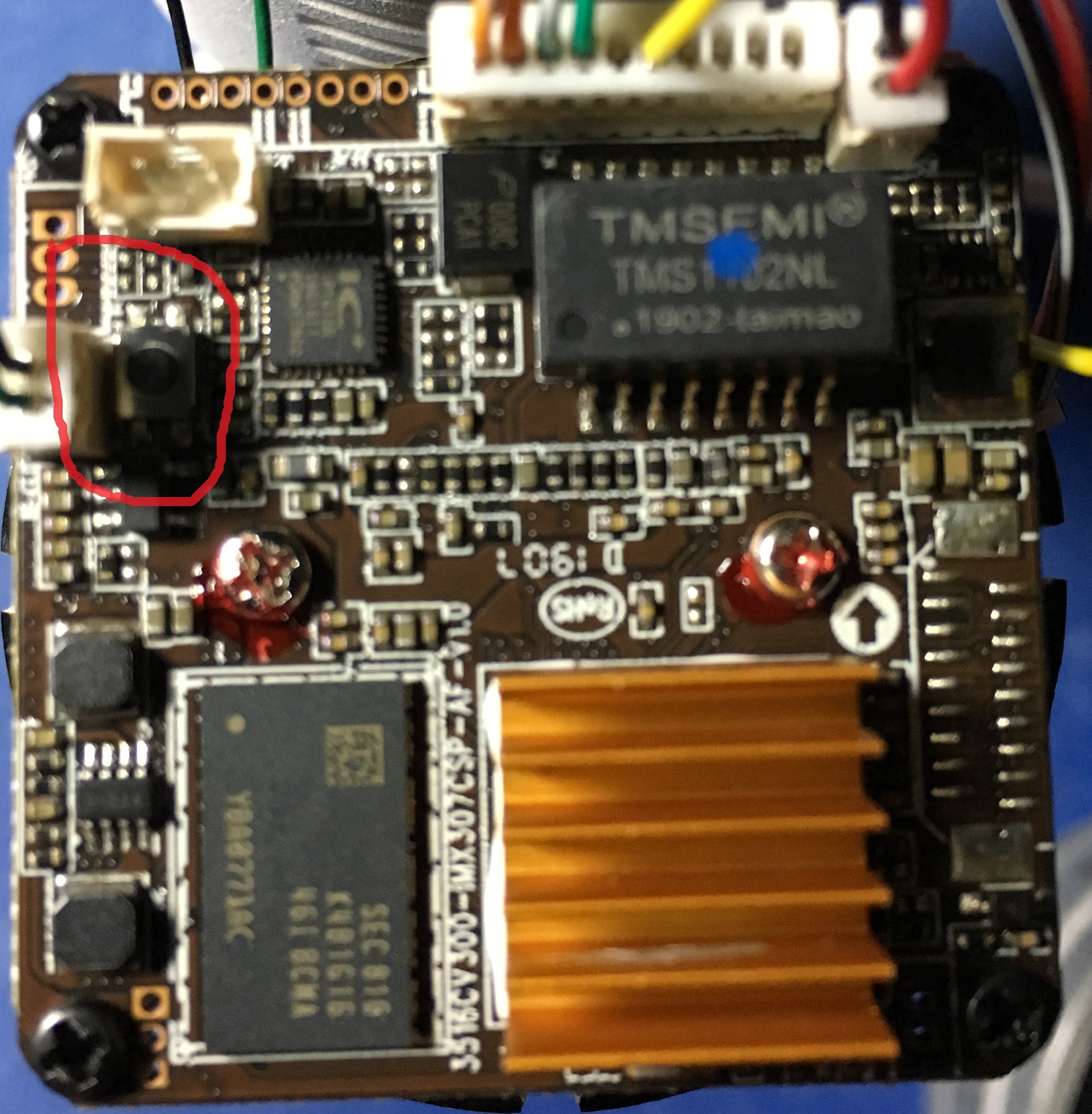

Разобрал я камеру, посмотрел, на плате указано, 3516cv300_imx307csp-af-vlo.
Правильно, матрица 307.
Подскажите пж., а что за кнопка переключатель, обвел красным, она для чего?
Re: Проблема с регистратором и камерами наблюдения.
Это кнопка хард резет. Ваши камеры подключены по ONVIF и соответственно IPC настройка работать не будет. Настраивать ваши камеры необходимо через веб интерфейс и только потом подключать на регистратор. Ваше оборудование не совместимо на все 100% и может работать только по универсальному протоколу, а это влечет за собой в дальнейшем проблемы с записью по движению, синхр времени, синхр. разрешении и частоты кадров и т.д. короче все настройки делаете на камере, а на реге выключаете любую синхр. в настройках, чтобы не было сбоев.

А можно для "чаников" по подробнее, с помощью какой программы или программ можно произвести настройки?AlienP666 писал(а):Это кнопка хард резет. Ваши камеры подключены по ONVIF и соответственно IPC настройка работать не будет. Настраивать ваши камеры необходимо через веб интерфейс и только потом подключать на регистратор. Ваше оборудование не совместимо на все 100% и может работать только по универсальному протоколу, а это влечет за собой в дальнейшем проблемы с записью по движению, синхр времени, синхр. разрешении и частоты кадров и т.д. короче все настройки делаете на камере, а на реге выключаете любую синхр. в настройках, чтобы не было сбоев.
Может где-то есть на форуме такая тема с подробностями?
Спасибо,
Прямо в IE (Интернет Эксплорере) набираете IP-адрес видеокамеры и должен в виде сайта появиться её веб-интерфейс, а в нём доступны все настройки.kin0 писал(а): с помощью какой программы или программ можно произвести настройки?

Может быть в этом причина?
Регистратор работает по протоколу ONVIF2.3, а камера ONVIF2.4
Если бы было так как вы говорите, то ваш регистратор не видел бы вашу камеру совсем.kin0 писал(а):Может быть в этом причина?
