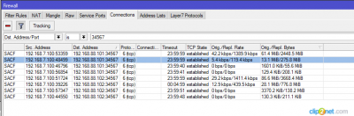

Поднял у себя на стройке видеонаблюдение на 4g + NVR Орбита (по сути XM, как я понимаю) + 2 камеры 2Мп с Ali. Поставил H.265 в настройках.
Все работает, но смущает почему по 4 подключения от регистратора к каждой камере?
192.168.7.100 -- это NVR он дома, 88.101 и 88.102 -- это камеры, они на участке. На обеих сторонах микротики, между ними l2tp. Канал не широкий, где-то 4-5Мбит.
Поэтому и переживаю, если будут висеть какие-то лишние подключения. В момент скриншота все другое ПО для видео было закрыто (на телефоне и на компе). Ну и в целом так видно, что это сам NVR столько подключений создает на порт 34567.
Так и должно быть?

Какая разница сколько подключений, главное скорость потока и Вы ее видите. Она сильно превышает битрейт камеры? Проверить битрейт можно через VLC по RTSP потоку.

Общий исходящий битрейт я смотрю пока в микротике на интерфейсе 4g. Посмотрю еще через VLC. По нему покажет "чистый" битрейт камеры? Т.е. посмотрев этот битрейт и сравнив его с исходящим я пойму какой идет доп трафик?
Я почему озадачился: пока не перепрошил регистратор, он не хотел принимать h.265, иногда запись шла с пробелами. После прошивки h265 заработал, но битрейт особо не упал, правда я включил 1080p вместо 720p )) На провалы записи пока тестирую. Ну и в планах повесить еще 2 камеры, но понимаю, что битрейт придется уменьшить, скорее всего, обратно до 720p.
Вдруг рег параллельно тянет еще доп поток вместе с основным и поэтому несколько подключений?

Рег тянет доп поток в любом случае.

А зачем ему доп поток всегда? Я думал запись идет основным потоком, а доп поток подключается при онлайн просмотре, например.
Посмотрел VLC, смутило, что он показывает кодек h264, хотя в камере и реге везде стоит 265. Кому верить?

Рег вам отображает, в режиме мультиэкрана, картинки с доп потока, когда в моно экране основной.

Это я понимаю, но бОльшую часть времени рег пишет сам, я не смотрю в экран как охраник и отключаюсь от рега. Зачем ему тогда тянуть доп поток?

Рег не знает, смотрит ктото на экран или нет, но он обязан выдавать на экран изображение с камер. Попробуйте одну камеру на весь экран сделать, может и отключится доппоток. Но его можно очень сильно ужать, например 1к/с CIF и тогда он не будет оказывать сильного влияния на общий трафик.
