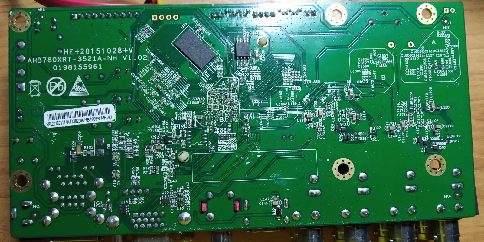

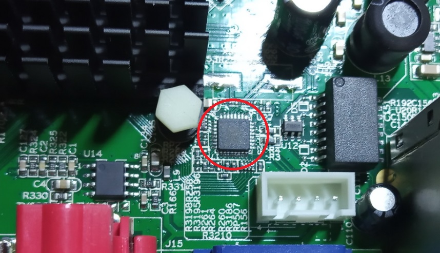

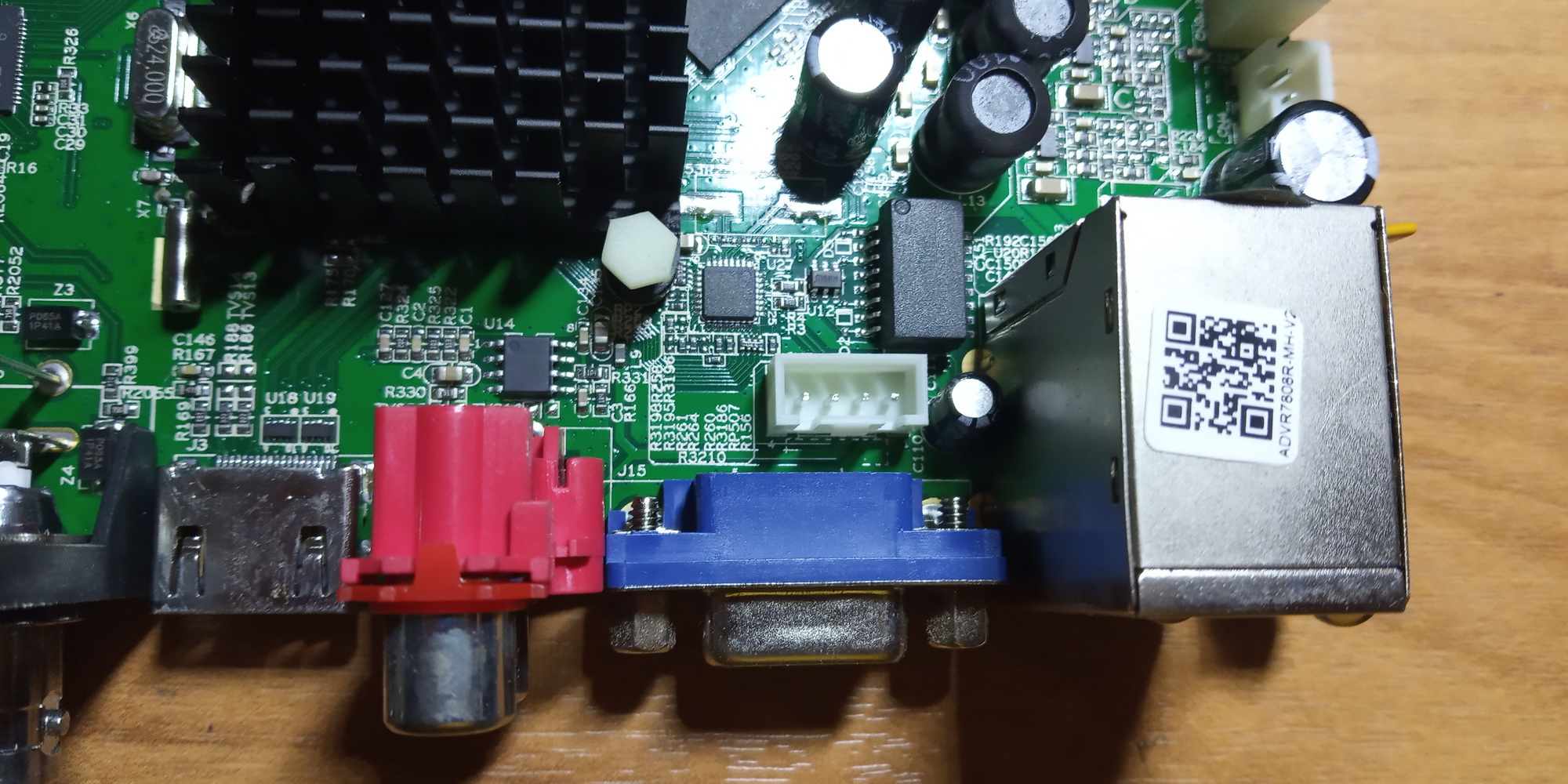

Вышел из строя (думаю грозы) LAN порт регистратора,хочу попробовать починить.В интернете ничего не могу найти.Может кто сталкивался?

Если гроза, то скорее всего все. Можете конечно попробовать заменить трансформатор (самая высокая микросхема), но маловероятно что получится.

Пострадала вместе с точкой доступа замена трансформатора там не помогла.Хотя есть еще пару трансформаторов можно попробовать.
Re: Помогите восстановить LAN порт регистратора
Сообщение AlienP666 » 11 ноя 2019, 06:52

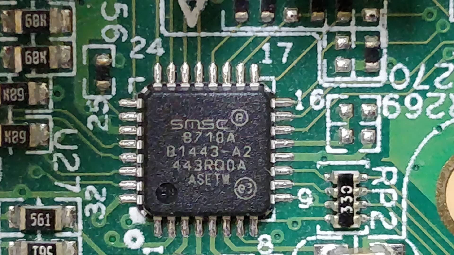

Попробуйте заменить этот чип, он отвечает за работу LAN.

Не могу прочить что на ней написано ,надо микроскопом обзавестись
Сообщение AlienP666 » 12 ноя 2019, 06:28
Зачем микроскоп, когда достаточно правильного освещения и телефона с камерой :smile: ?

Спасибо дружище!Сейчас закажу чип
Сообщение AlienP666 » 13 ноя 2019, 07:37
Всегда пожалуйста, обычно чипы стоят одинаковые, но лучше проверьте у себя.
