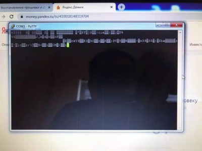

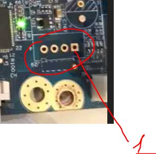

вообщем подключился через ком порт. но не уверен что эти контакты что мне нужно. результат как на фото. Может делаю чтото не так? Из 4 контактов одна земля, на остальных выводах по 3,15 вольта. Думаю первое питание, второе земля, 3-4 RX.TX

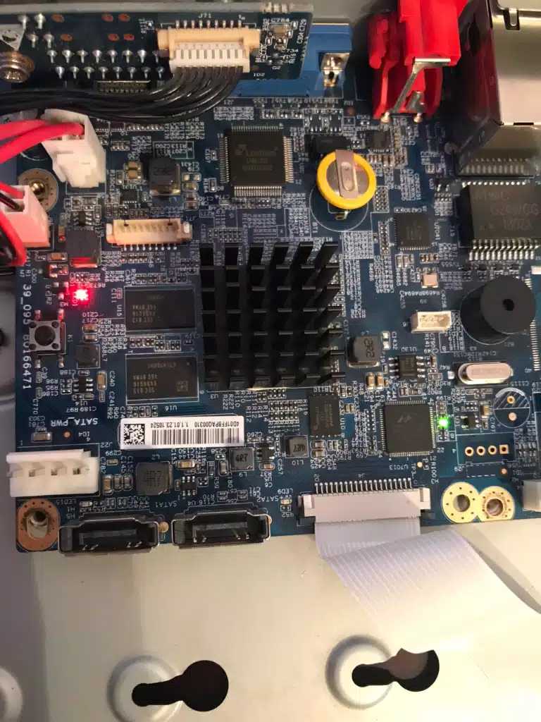

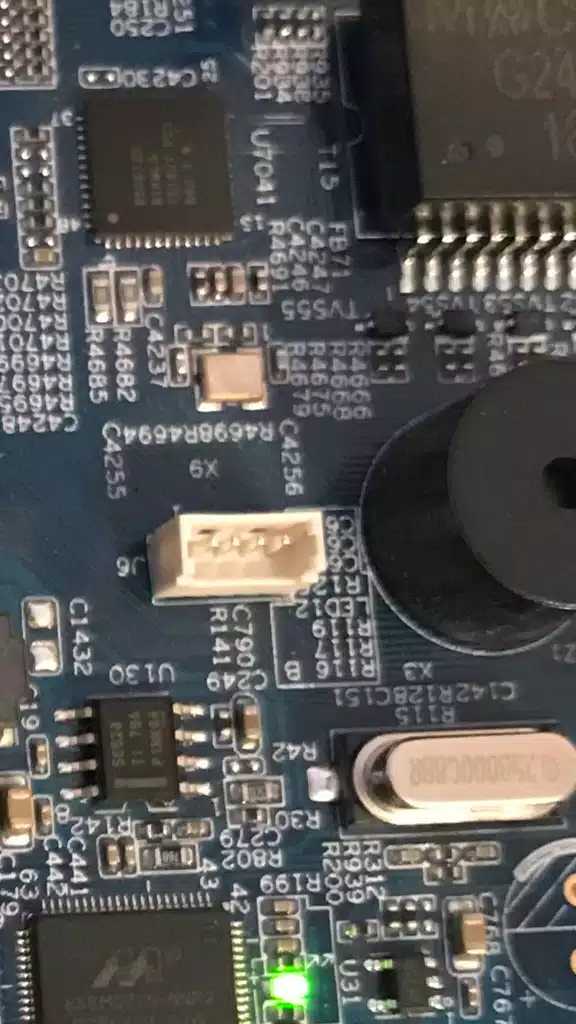

забыл вложить полное фото платы

И??? Ну про сканируйте ещё раз код. Пошлите фото кода в поддержку. Или через конфиг тул попробуйте сгенерировать файл восстановления и пошлите в поддержку.
Ну а если таки руки чешутся прям невмочь, то необходим UART переходник, убедитесь что скорость порта 115200, подключаться скорее всего к контактным площадкам, четыре на вашем фото c самого края платы, 1-rx, 2-tx, 3-gnd, 4-Vcc.

Ещё, выставляю скорость 115200 на путти. На экране агра кадабра.
Подключаете сюда?
Возможно Вы используете не правильный переходник, нужно именно уровни UART не RS232!
Покажите фото переходника,

переходник, обычный USB-RS232. Думаю вот и здесь я ошибся. Нужен UART кабель. Но такого кабеля нет под рукой. Есть программаторы тритон и Визард прог87. Можно ли с этих программаторов сделать UART.?
