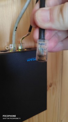

Всем привет
На объекте стоял POE коммутатор вроде D-Link
На нем перестали работать некоторые порты не было ЛИНКА но выход питания POE был проверял прибором
Некоторые порты POE стали черными и разъемы в нем соответственно
Коммутатор поменяли. Все разъемы заново обжали
Так вчера заказчик присылает фото ( во вложении )
Один разъем снова стал черный
Помогите решить проблему. От чего чернее разъем и порт в коммутаторе.

Вода туда не может попасть? Или конденсат. На баню похоже.

Это помещение охраны
Там сухо и нет конденсата

Перевернуть коммутатор разъёмами вниз.
Что-то в них попадает, может и охрана не заинтересована в работоспособности этих камер и снег над коммутатором стряхивает. :)

Обгорает потому что искрит. Искрит потому что контакт плохой. В гнезде которое в коммутаторе. Менять. Или хотя бы подогнуть контакты.

Были такие же разъемы, когда вода по проводам потекла с улицы, немного, но хватило.
А поскольку провода черные, то наверно с улицы идут.

Так ведь один раз уже меняли и коммутатор и разъёмы - теперь каждый месяц что-ли заново менять?

Можно и менять, а можно и разобраться в чем дело.
По влаге извне через кабель - отрежте кусочек 40-50 мм.кабеля с коннектором, распотрошите его, снимите изоляцию с жил. И по состоянию (влага-сырой внутри, позеленели -окислились жилы) сразу поймете где проблема и как решать.

От влаги всё окисляется но не чернеет.

Если разъём RJ45 направлен вверх, то и 1/4 капельки воды внутрь него достаточно, что бы внутри разъёма начали коротить соседние контакты между собой. И при коротыше подгорают контакты и изоляция, от подгорания разъём и чернеет.
Кабель, который пройдя через наружную стену идёт вниз сразу в разъём без петли "вверх-вниз" - неправильный кабель.

Абсолютно согласен. Либо кабель насасывает внутрь влаги, либо по оболочке с улицы стекает, результат на фото 100% попадание влаги.

Там немного другая проблема
На объекте большая разность потенциалов между ангарами где стоят камеры и будкой охраны
Те камеры которые изолированы от металлического бокса резиновой прокладкой работают вроде нормально
А эта камера прям на металле висит
Сегодня поеду сделаю изоляцию между камерой и металлом
