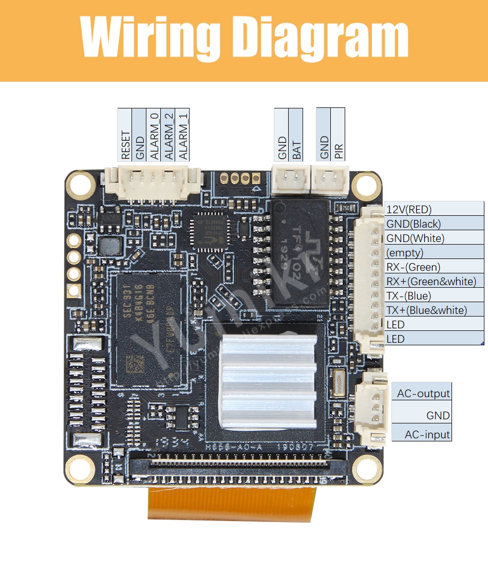

нужен этот кабель, по цветам там все подписано. Но нужна 10 пиновая колодка, если есть только на 8, то LED можно исключить, тогда лампочка не будет моргать на разъеме.

Несколько вопросов к Вам, если позволите:
Почему на 10 пиновом разъеме два контакта земли GND? Можно использовать один или нужно два?
На 10 пиновом разъеме два контакта для светодиодов LED. Можно/Нужно использовать один или два контакта? Подключение/полярность имеет значение?
Контакты BAT-GND,это возможность подключения батареи, продавец не ответил на вопрос какое напряжение можно подавать.
Контакты BAT-PIR, это датчик движения.
Контакты AC input-AC output-GND, подключение микрофона (активный/пассивный, также непонятно, склоняюсь к активному). Выход AC output видимо выход микрофона и скорее всего это аналоговый выход 0.775В/10кОм. Как тогда обычно передается звук в современных камерах?

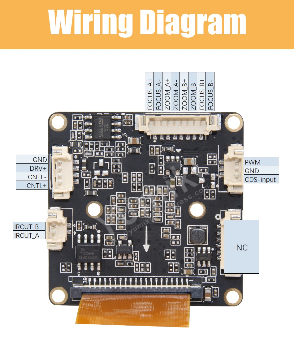

Также неясно, что за разъемы PWM, GND, CDS-input и 6 пиновый разъем NC.
Все остальные разъемы управления Зумом, сигнализацией и управления ИФ фильтром меня не интересуют.
Также не нашел на плате стандартных контактов USB (USB_3.3V, USB_D-, USB_D+, GND) для подключения Wi-Fi или SD card. Может не там ищу?
На какие еще моменты/подводные камни стоит обратить внимание???

Re: Подключение модуля IP камеры IMX415
2ю землю не обязательно, 2й ЛЕД тоже. CDS-input это сигнал от подсветки на переключение в чб, батарея не нужна, если камера будет постоянно включена и будет иметь доступ в инет для синхронизации, звук только экспериментально выявлять что можно подключить. Все остальное или не нужно или тоже экспериментально, но если не понимаешь, лучше не лезть. У меня таких модулей не было. Вот о поводу 2мп и 4К, все зависит от ситуации, но хорошая 2мп может показать картинку на уровне этой 4К.

По разъемам PWM и NC не подскажите доп. информацию?
Зачем знать про разъемы, которые не будут использоваться? Максимум там может понадобится микрофон воткнуть и все.

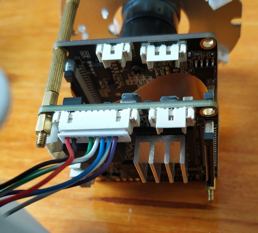

Надо было брать с кабелем, я спросил продавца он сказал в подарок положит, не обманул!

Mitel, благодарю Вас за ответ.
Ответная часть кабеля, что у Вас подключено?
Модуль камеры IMX415 у Вас, который рекомендовал Starvis?
На каком расстоянии рекомендуется располагать платы во избежания перегрева 10мм? 15мм? 20мм?
Насколько сильно греется плата с установленным радиатором на процессоре?
