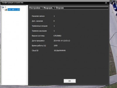

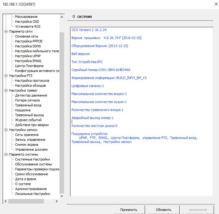

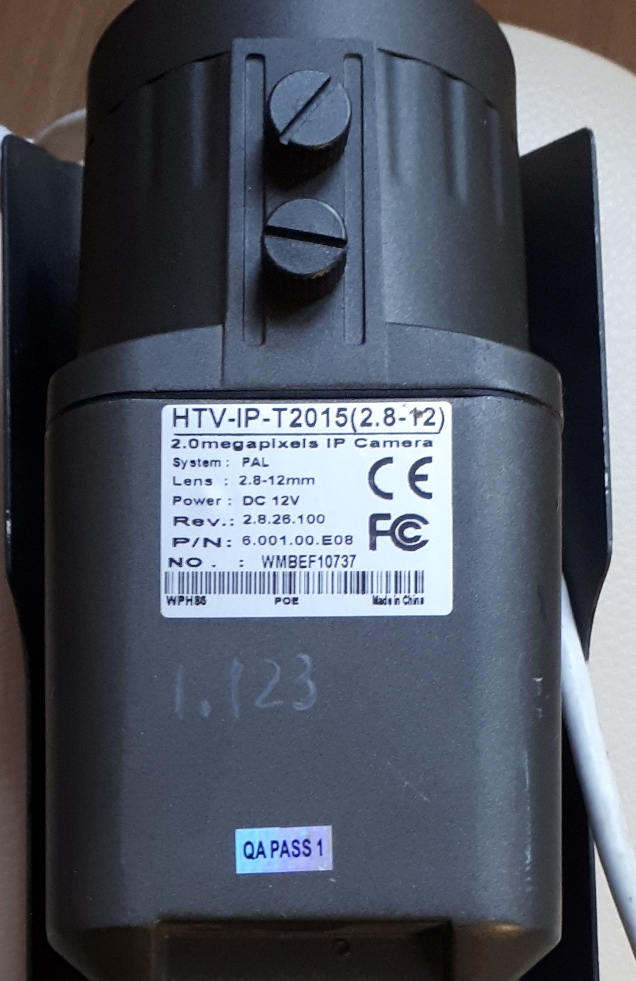

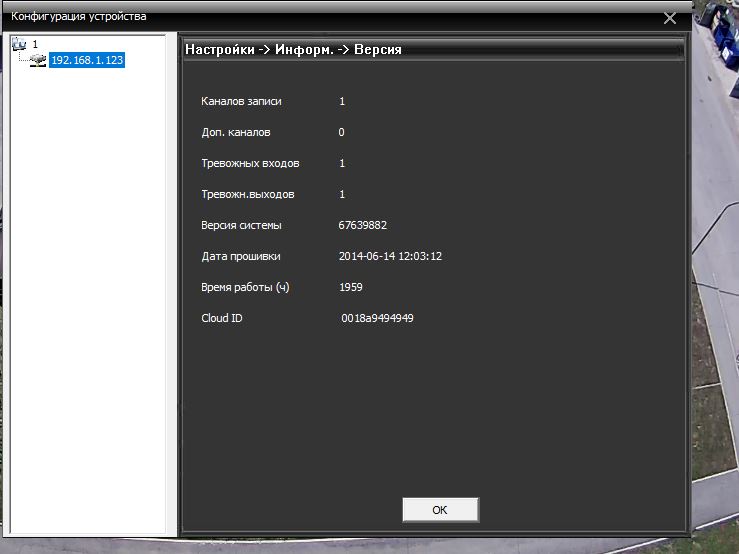

Здравствуйте, очень нужна помощь разбирающихся в этом деле людей. Имеется уличная ip camera, HTV-IP-T2015(2.8-12). В вложениях прикреплю фото камеры, наклейки и всей инфы что смог про нее узнать. Перечитал кучу инструкций по перепрошивке, но у меня нет этого номера по которому прошивку подбирают.
Проблема следующая. В прниципе все работает, все устраивает, хоть и нет облака и не могу нормально подключиться к ней смартфона, удалось пробростиь только RTSP порт и к нему подключаться с андроида.
А теперь основная проблема. При переходе режима из ночи в день и обратно в ночь, не активируется функция WDR хоть галка и стоит, приходится вручную ее снимать и ставить обратно и так каждый день. А без этой функции ночью очень плохо.
Как можно решить эту проблему? Может кто то может в прошивке этой камеры установить WDR по умолчанию вкл. Или подсказать как подобрать прошивку другую к этой камере.
